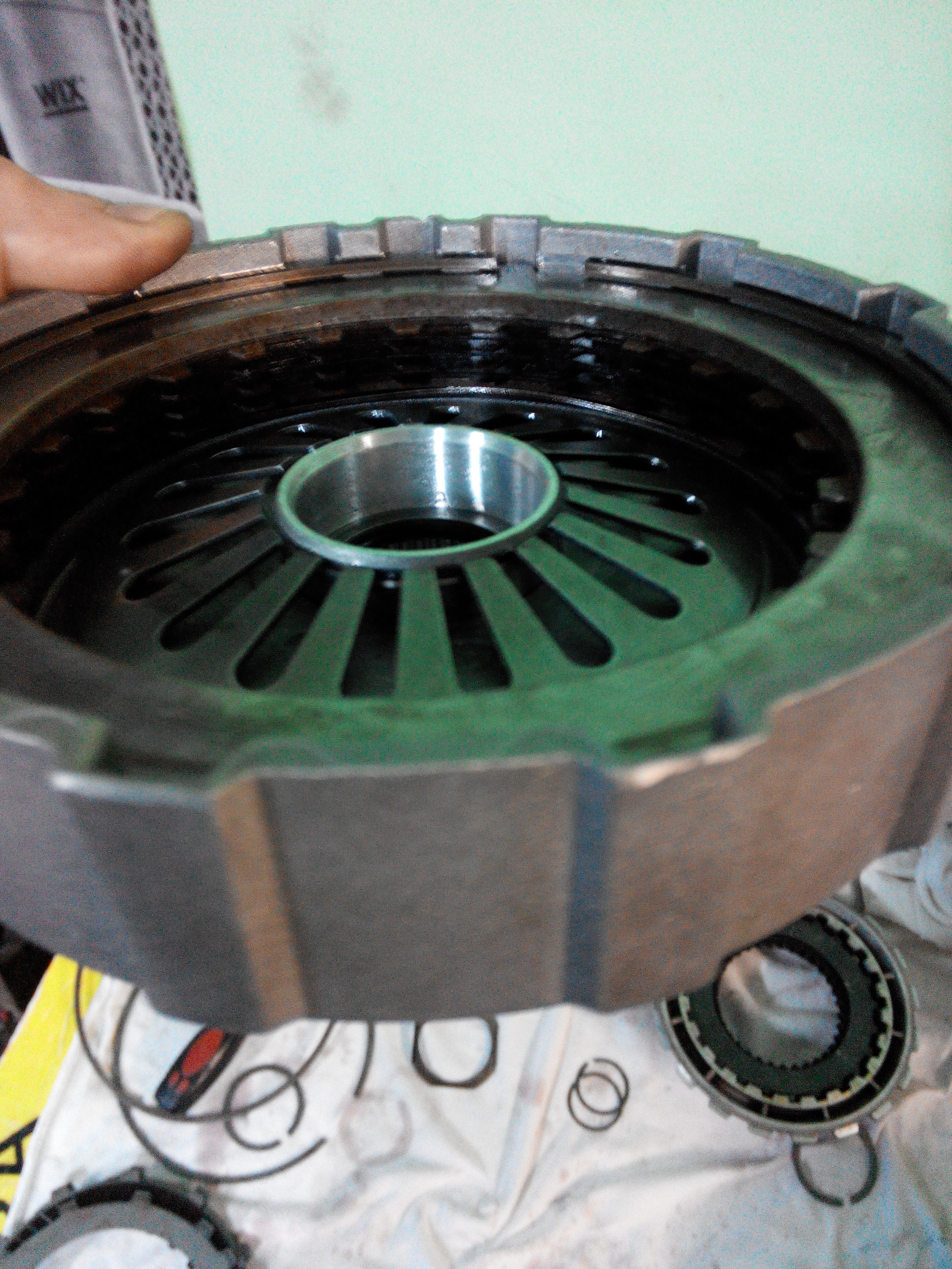

Как и обещал ниже немного фото материала...

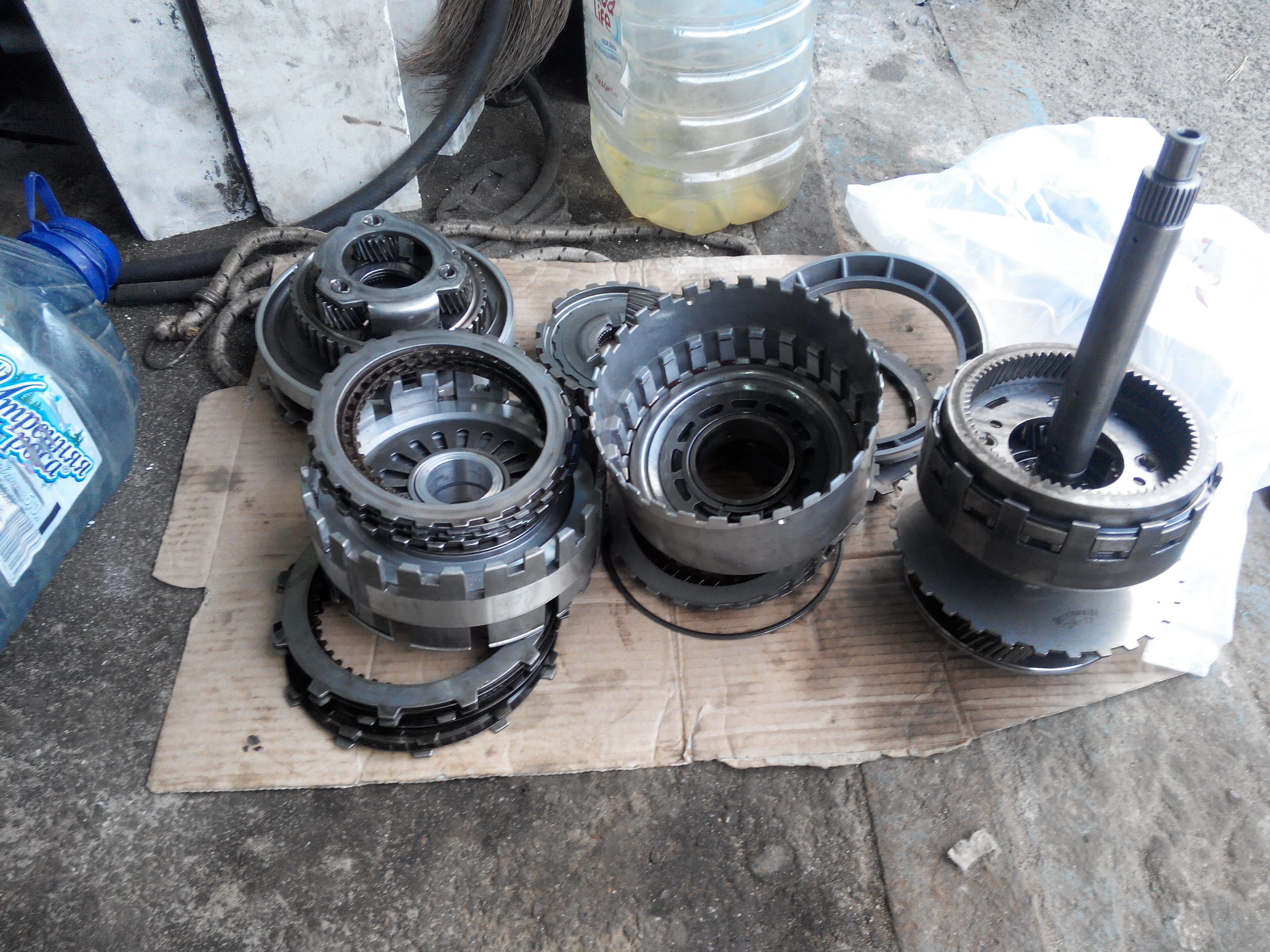

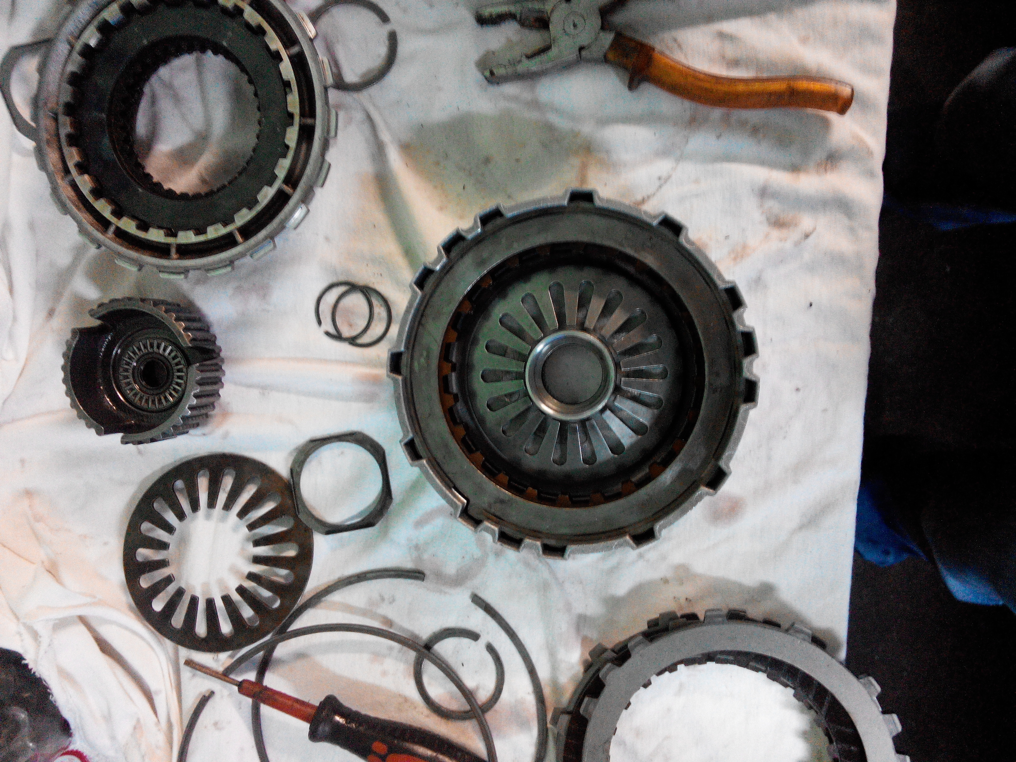

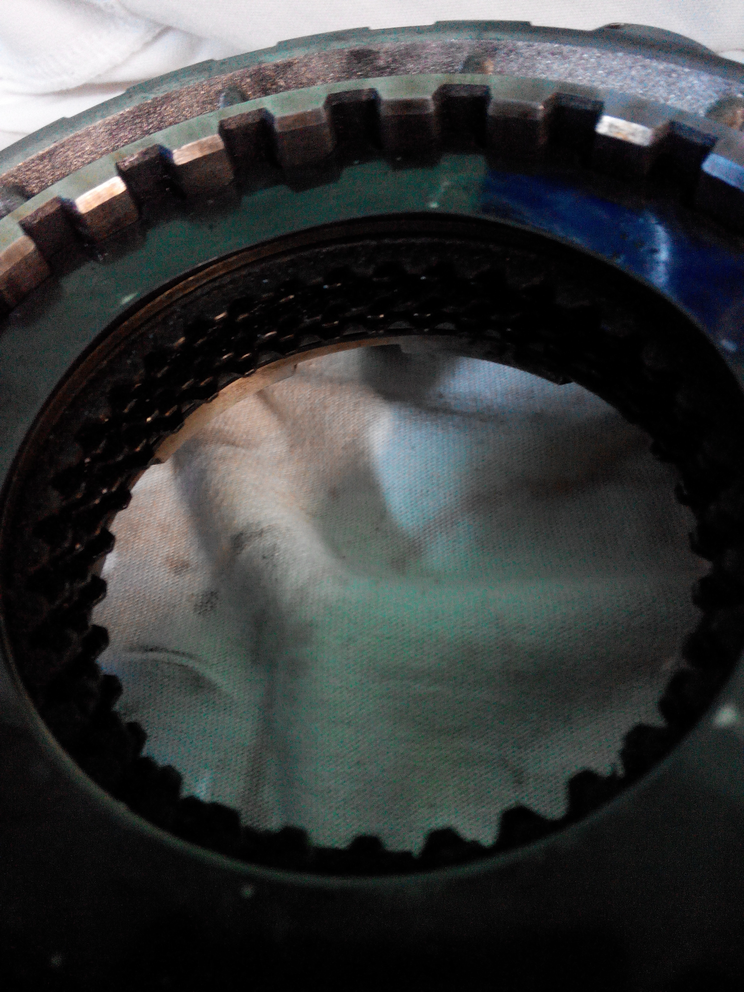

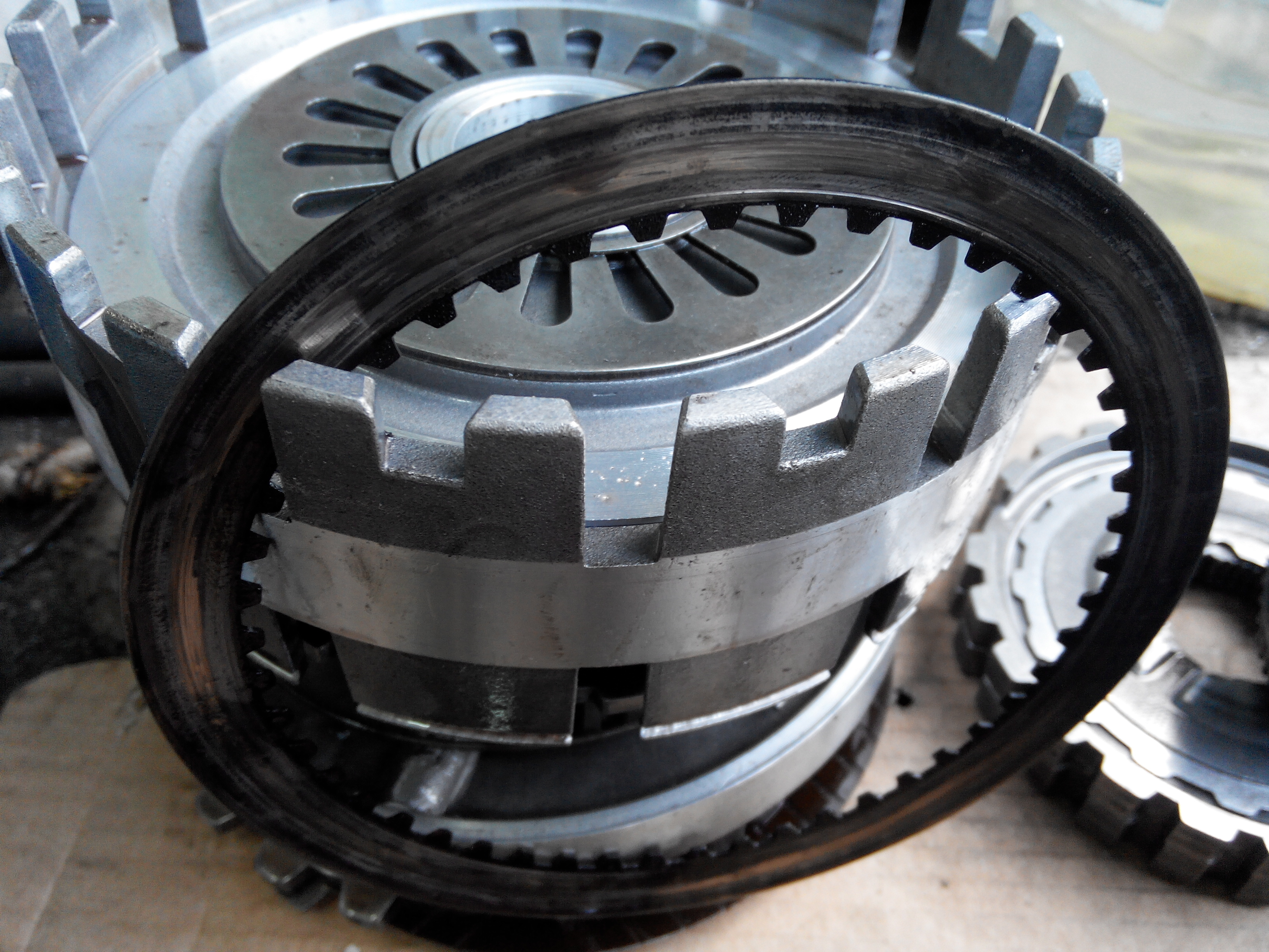

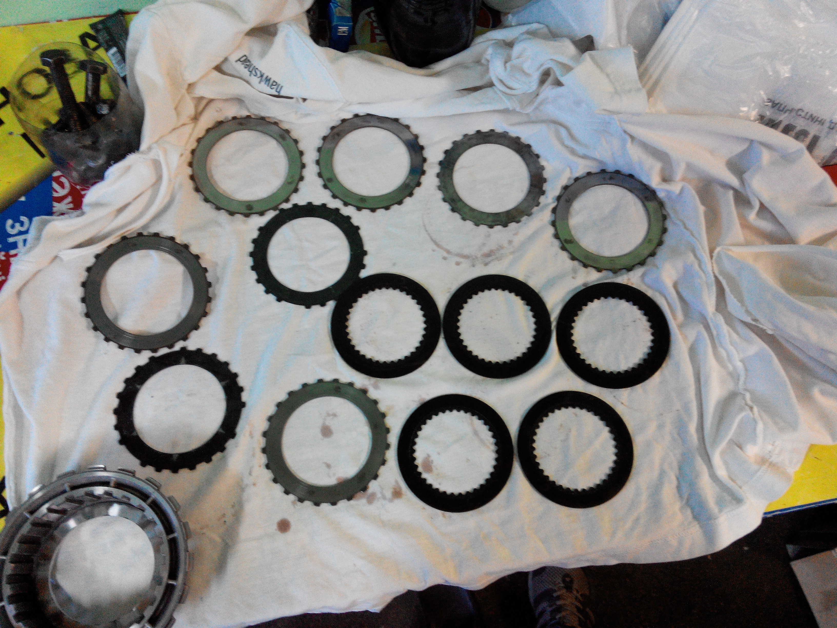

И вот пакет дисков и фриков директа. На последнем фото есть такая стальная пружина(лепестковая деталь)....вот блин с ней пришлось долго возиться пока ее поставил.

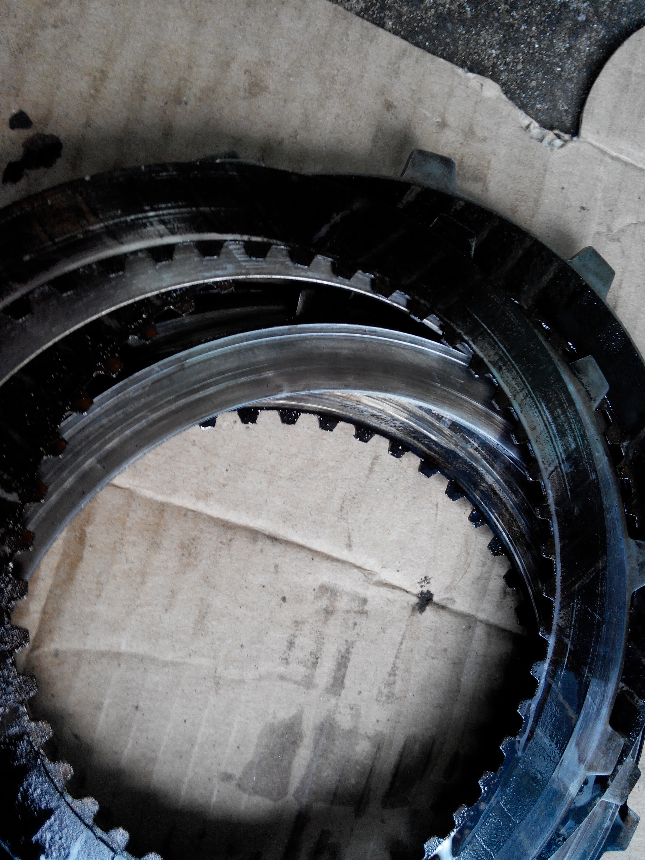

И....как все угадали нихрена не вышло...Сережа, подскажите плиз фрикционы должны прокручиваться свободно в пакете фрикционов группы "А"? А то у меня они вроде как недостаточно плотно легли.... хотя собрал все тьтелька в тютельку...возможно хомутнул с первым игольчатым подшипником и неправильно одел защитное кольцо...Ибо в двух схемах кольцо это ложиться по разному...

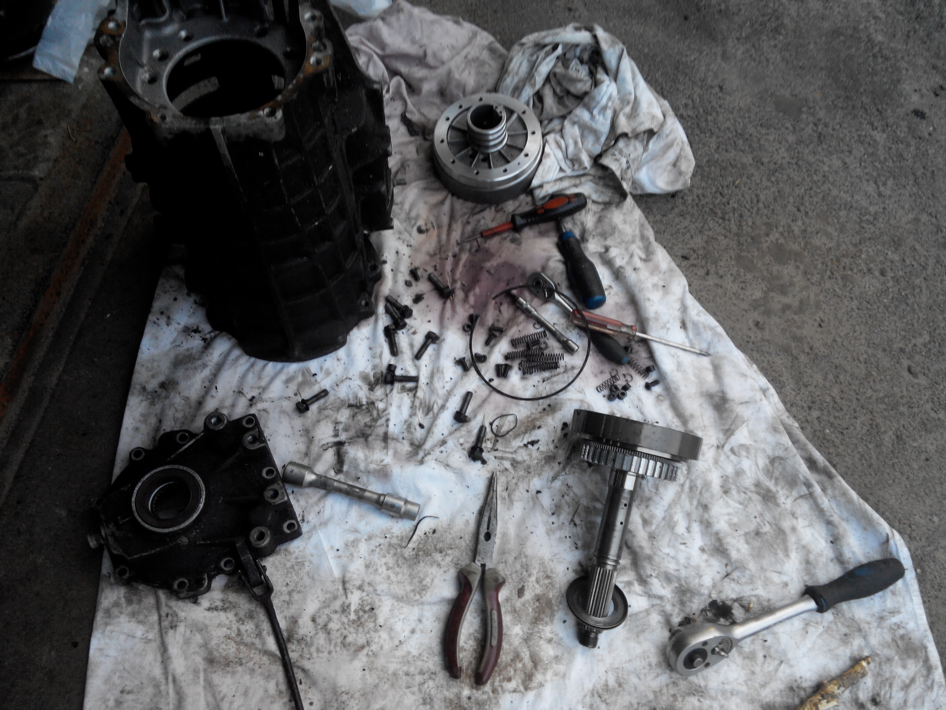

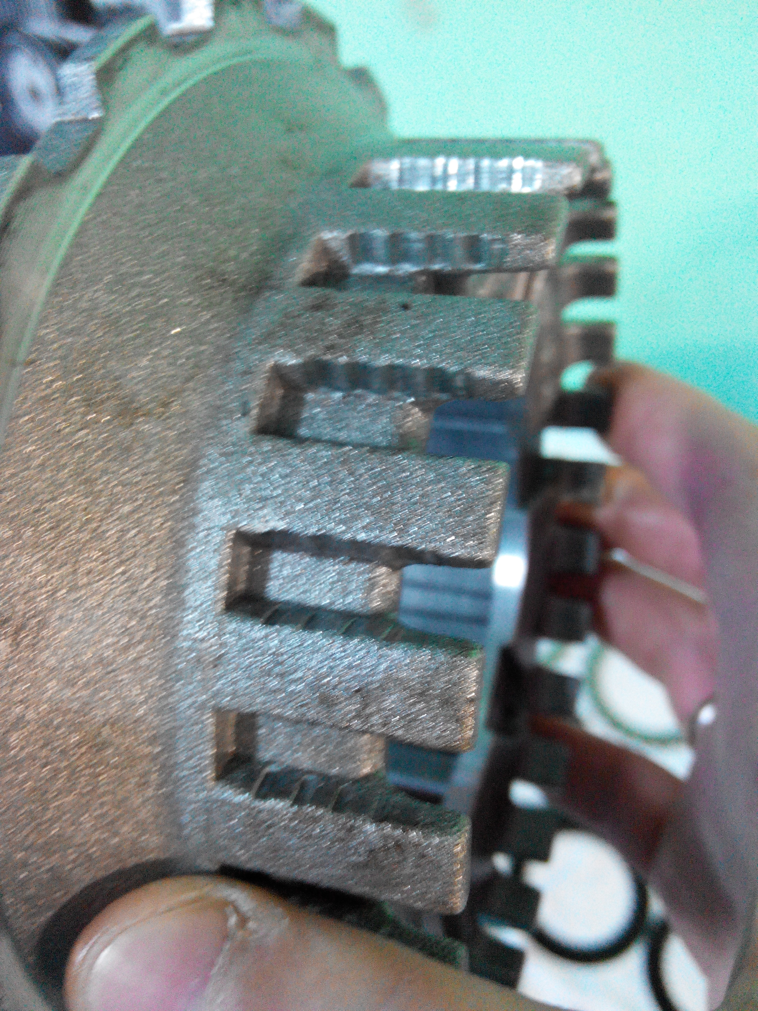

Ну конечно все фотографируется практически все. Так же есть схема разборки и сборки. Собственно вот еще немного фотографий ниже.
