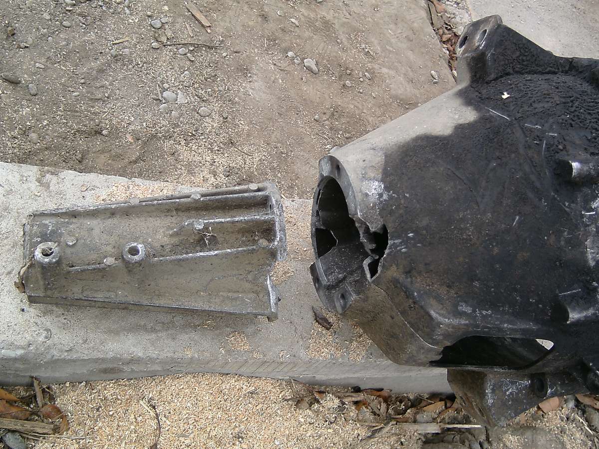

:welcom: Пи***ц подкрался незаметно, хоть виден был из далека: Зображення
Ребята, очень хочу услышать Ваши предположения по ремонту данного чудного девайса. :roulette:

Re: Ремонт кардана 340
Повідомлення Stas340 » П'ят серпня 30, 2013 9:19 am
искать второй такой же и лепить один
Повідомлення Evgeniy » П'ят серпня 30, 2013 5:35 pm
Развальцовывать резинку и запаять в другой?
093-817-50-54
Evgeniy
Повідомлень: 47
З нами з: Пон березня 07, 2011 11:09 pm
Звідки: г. Днепропетровск
Автомобиль: volvo 440 B2.0F
Повідомлення Stas340 » П'ят серпня 30, 2013 5:48 pm
ага
Повідомлення tarasv » П'ят серпня 30, 2013 8:50 pm
От автомата, шлицевая часть сильнее,без зажима, размер сайленблока(резинки) тотже. Да и от автомата сам кардан дешевле.
