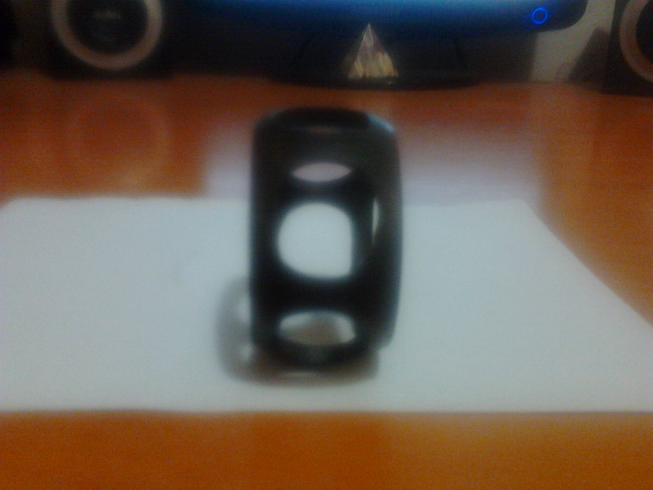

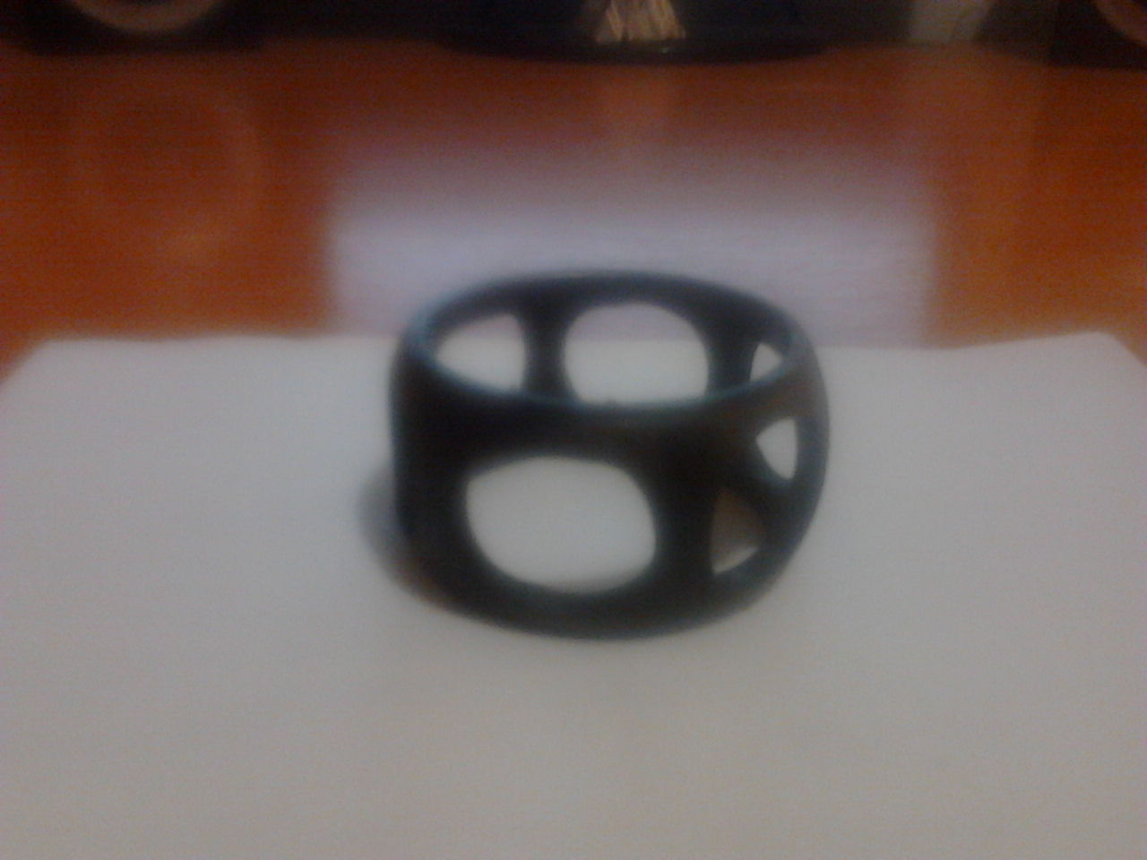

с попощью хитро выдуманых приспособлений и какойто матери снял полностью полуось
отметил где разсыпался сепаратор
внутри звезда(шестерня) вроде как целая. только сепаратор на куски порвало.

Пыльник конечно можно и не менять, но кто берётся утверждать что там не осталось каких нибудь мелких частичек шруса? А цена всего 25грн

у мены 2-е обоймы,внутреняя и наружная,на наружной желоба грабусов под 30 проточены,куда влаживаються шарики,и внутреняя в виде звездочки тоже с проточкой под шарики градусов под 30 только в другую сторону,а сепаратора нет :?

Тебя обманули :-D Должен он там быть, у меня на всех есть. У тебя кто то поковырялся

Санык340 написав:у мены 2-е обоймы,внутреняя и наружная,на наружной желоба грабусов под 30 проточены,куда влаживаються шарики,и внутреняя в виде звездочки тоже с проточкой под шарики градусов под 30 только в другую сторону,а сепаратора нет :?
ну так правильно, это и есть та самая наружная обойма, куда шарики вставляются.

Ты всё правильно описал, там есть внутренняя и наружная части с проточками под углом под шарики, но между ними ставиться вот такой как на фото сепаратор. Шарики находятся в дырочках в сепараторе и в проточках. У тебя бюджетный вариант :? . К стати сепаратор держит ШРУС в сборе и недаёт ему рассыпаться, а у тебя при сильном повороте шруса шарики повысыпаются.

alexnax написав:а у тебя при сильном повороте шруса шарики повысыпаются.
пробывал,если не разбитый ШРУС так можно поварачивать как угодно и шарики остаються на месте.
у мну все 4-ре шруса такие,и 2-а которые я себе менял один в один :?

Повідомлення grom » Чет грудня 15, 2011 10:04 am
Санык340 написав:
мистика. у меня вон сепаратор разсыпалсяьи машина вообще не едит.тупо хруст в колесе. а ты ездиш без сепараторов
