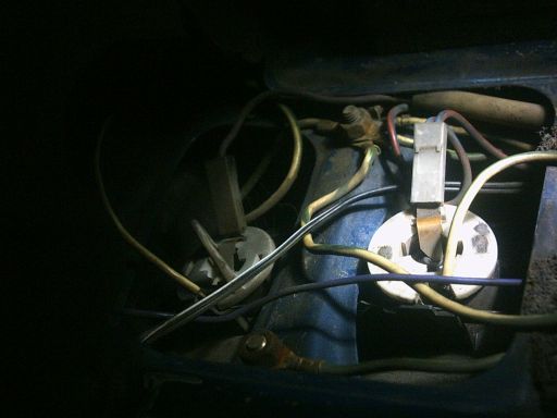

Повідомлення teddyy » Суб жовтня 24, 2009 1:41 pm
да что такое!?
были у меня значит разбиты задние фары, но работали.
купил б/у целые, перестаивл, лампочки вставил и тишина, вернее темнота.
не работает не одна лампочка, ни стопы ни габариты ни задний ход.
чего может быть?

Повідомлення Alexzoolog » Суб жовтня 24, 2009 3:12 pm
массу посмотри

Повідомлення The_Lord_Alex » Пон жовтня 26, 2009 10:26 am
teddyy написав:да что такое!?
чего может быть?
просто проверь рабоспособность лампочек. и ищи массу.
я у себя когда просто решил почистить фонари, то полностью поменял провода на массу.(у меня было подведена масса через спец полоску но она с возрастом испортилась)
ну вот фото может поможет

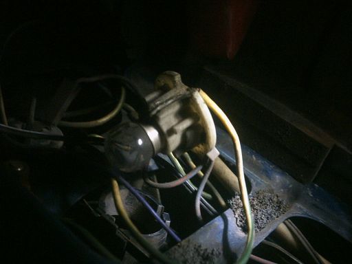

Re: помогите с ремонтом volvo 340
Повідомлення teddyy » Сер жовтня 28, 2009 6:54 pm
полоску зачистил, но на праовй фаре там где к ней подключаются два провода какая та фигня, если их вставить в пластинку то остается лишний провод который я не знаю куда девать
вопрос если на одной фаре минус не подключен другая долдна работать или они вместе связаны?
Повідомлення Stas340 » Сер жовтня 28, 2009 9:20 pm
поскольку провод двойной один из них подвод а второй на дублирующую лампу, посмотри на соседней фаре куда подключается этот провод, ну или на крайний случай посмотри по схеме, там все должно быть обозначено цветом.
Повідомлення teddyy » Сер жовтня 28, 2009 9:45 pm
Stas340 написав:поскольку провод двойной один из них подвод а второй на дублирующую лампу, посмотри на соседней фаре куда подключается этот провод, ну или на крайний случай посмотри по схеме, там все должно быть обозначено цветом.
дело в том что на другой фаре этого черного отростка нет вообще, провод заканчиваетс в обведенно месте (круг который в круге)

Повідомлення Stas340 » Сер жовтня 28, 2009 11:21 pm
А все же что говорит схема, насколько мне помнится черный провод масса
Повідомлення DrEvil » Чет жовтня 29, 2009 1:29 am
коричневый масса

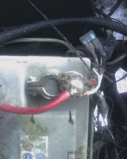

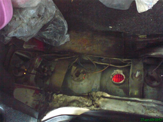

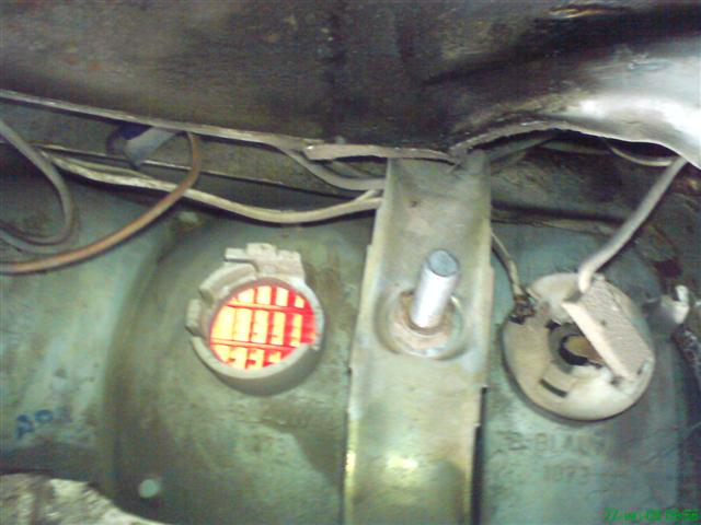

Повідомлення kolski » Чет жовтня 29, 2009 8:52 am
Alexzoolog написав:массу посмотри
масса всему голова! когда взял машину в далеком 2003 задние фонари плясали светомузыку как сами хотели, скрутив их понял, что технологией создания подвода массы занимался укуренный голландец. достал из ящика паяльник, кусок провода, в подвальчике радидеталей прикупил наконечники на кольцо, к каждому патрону к лепестку массы припаял кусок провода, прикурутил их к корпусу и забыл, что такое дребезг массы. Заодно и прогерметил фонари, а то вода в багажнике заколебала - как не притягивай фонари, а все равно просачивалась.
Повідомлення teddyy » Чет жовтня 29, 2009 10:59 am
kolski написав:
спасибо наверно так и сделаю)
можно уточнить наконечник на кольцо это зачем и куда, с остальным вроде понятно
Повідомлення kolski » Чет жовтня 29, 2009 5:48 pm
teddyy написав:
на фотках выше наконечники на проводах мамы, они бывают как для припаивания так и для обжима, но сам наконечник может еще иметь форму не папы-мамы, а простого кольца, которое можно повесить на болт и затянуть гайкой. завтра попробую заснять, правда фотик уехал в командировку, поэтому придется сотовым.

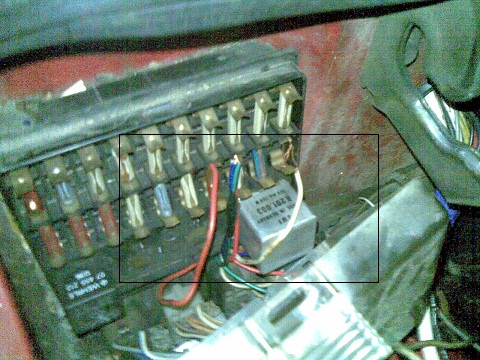

еще вопрос, может такой хаос в предохранителях мешать нормальной работе вентилятора?
Повідомлення kolski » П'ят жовтня 30, 2009 8:41 am
teddyy написав:еще вопрос, может такой хаос в предохранителях мешать нормальной работе вентилятора?
на 11 предохранителе как раз и висит карлсон и гудок, будешь туда ставить наши пластиковые предохранители - будь готов вычерпывать их маленькой ложечкой, пусковой ток на карлсоне амперы, а нормальных вольвовских предохранителей уже не найти. там такая керамика - пальчики оближешь. Я сделал след. образом, взял две мамы и прямо от аккума плюсовой повел на реле, от которого провода повел на карлсон, включение реле массой от датчика. В мамы воткнул флажковый пред и зажал пластиковыми хомутиками. Реле купил отдельно и повесил его рядом с аккумом. Единственная проблема - надо было сразу все провода делать аккуратно, а не на 5 минут, сейчас у меня уже в этом месте три реле висит, и целая куча проводов. разбирать надо, а страшно и неохота.
Повідомлення teddyy » П'ят жовтня 30, 2009 9:33 am
kolski написав:
я имел ввиду вентилятор который в салон воздух гонит, а этот мне тоже делать надо он у меня был сделан как то странно через кнопку в салоне она погорела и еще штуки 3 после нее, сейчас заказал дачтик включения буду разбираться.

teddyy написав:моя машина живет самостоятельной жизнью. после недельного стояния вдруг (как такое может быть?) заработала печка, но накрылся датчик уровня топлива. Зимой печка конечно лучше но все таки интересно как бы датчик сделать и чтобы печка осталась.....
сколько вообще эти датчики стоят плюс минус? и не связан ли он как нибудь с фарами, которые сейчас в разработки...)
проследи провод от датчика уровня бензобака, может когда возился с фарами дернул его неудачно, и он снялся с контактов - у меня достаточно легко сдергивается. а может совпало.

могу поспорить :-) акробатом быть не надо, я когда делал фары, сам залез, под днище машины, своими руками дернул эту непонятную мне тогда "веревочку", которая зачем-то болтается возле бензобака, а все почему - потому что стоял когда-то на машине фаркоп, а потом чудодомашнийэлектрик переворошил все, пооткусал, часть проводов побросал. и когда я приводил все это в более-менее рабочее состояние (эту огромаднейшую бороду проводов), то облазил машину сзади и изнутри и снаружи, тогда и понял как надо если что сливать бензин, почему у меня в топливном фильтре куча ржи (сетка в баке порвана была) :-)
