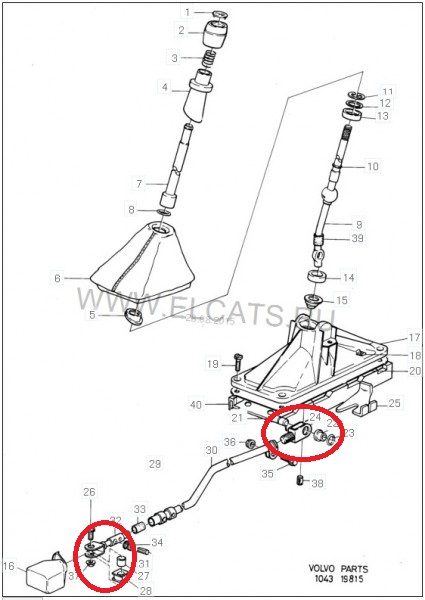

OUSHEN написав:Посмотрел, не реально. Мешает бензобак. Совсем не думают они в своем Вольво о наших кулибиных! 8-)
Чтобы добраться до механизма выбора передач нужно открутить глушитель, трубу кардана и еще защиту бензобака вместе с бензонасосом. :cars:
Сделай фото твоей проблемы! Никак не могу понять что там у тебя такое)))
Мне не мешал бензобак) И снималось только то что я писал выше.
и с салона фото сделай. там ты что не смог разобрать? Там только рычаг откручивать снизу надо. ( я это умудрился сделать не снимая кардана и трубы лежа под машиной( без домкрата)

The_Lord_Alex написав:Там только рычаг откручивать снизу надо. ( я это умудрился сделать не снимая кардана и трубы лежа под машиной( без домкрата)
Там нужно вытянуть один только шток (предварительно выкрутив шестигранником болтичек) и усе... На картинке (см. выше) №25 и все извлекается, меняется.

Шток на картинке. у меня там болт был. и он зараза еще немного прихвачен сваркой. видать раскручивался)

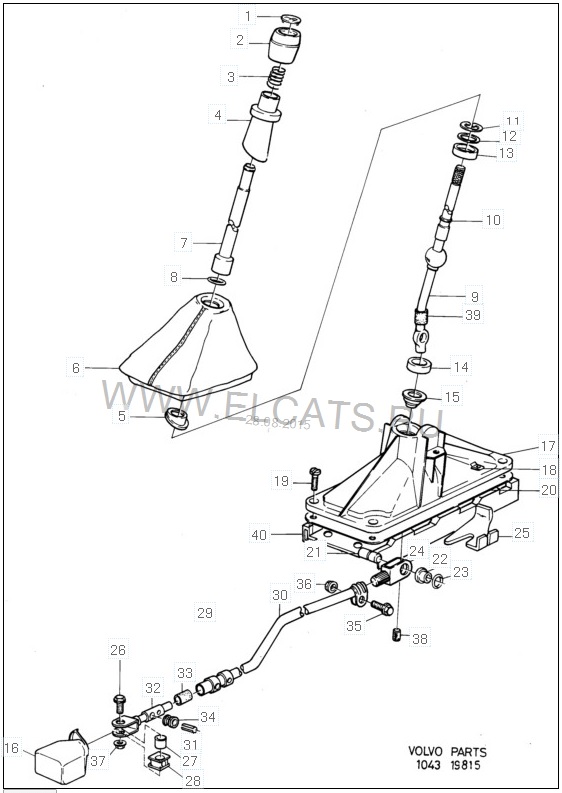

Болтается позиция 25, но не смертельно, 34 гуляет относительно кузова как-то подозрительно и, ужасно разболтана позиция 28 - муфта. Вот до нее бы добраться без жертвоприношений.
Заднюю поймать удалось всего несколько раз, так что машина для езды только вперед! :?

Всем привет, у меня Вольво 440 К 91год, рычаг переключения передач болтается вверх - вниз и по сторонам, из-за этого редко включается задняя, а пятой вообще нету. Снял кожух, там стопорное кольцо, под ним есть 2 шайбы и 2 резиновые прокладки, но что-то же еще должно быть?!?!?!?!?!?! Кто-то может сталкивался, помогите с решением проблемы, по возможности с фото. Заранее благодарен.

orelkr написав:Всем привет, у меня Вольво 440 К 91год, рычаг переключения передач болтается вверх - вниз и по сторонам, из-за этого редко включается задняя, а пятой вообще нету. Снял кожух, там стопорное кольцо, под ним есть 2 шайбы и 2 резиновые прокладки, но что-то же еще должно быть?!?!?!?!?!?! Кто-то может сталкивался, помогите с решением проблемы, по возможности с фото. Заранее благодарен.
Ремкомплект кулисы нужен.Три пластиковых втулки. У меня такое же было.

Повідомлення b1gg1e » П'ят серпня 28, 2015 10:35 am
Иногда дешевле купить б.у. кулису в сборе со всем втулочками. Я этих ремкомплектов в своё время накупил, а толку ноль - никто не мог нормально отрегулировать. Пока Слава и Олег не подсказали пару моментов)
Кстати, буду заказывать очередной ремкомлект, за 240 грн, это только со стороны коробки.. Так что думайте, цена кулисы б.у. была примерно 450 грн.

Повідомлення b1gg1e » П'ят серпня 28, 2015 10:45 am
Да, и если болтается вверх-вниз, там не втулки вроде бы нужны. А шайбы (11-14) и и.д.. Подозреваю что если они уже раздолбаны, остальное в таком же печальном состоянии. (у меня так было) - Так что б.у. кулиса - оптимальный вариант.)
