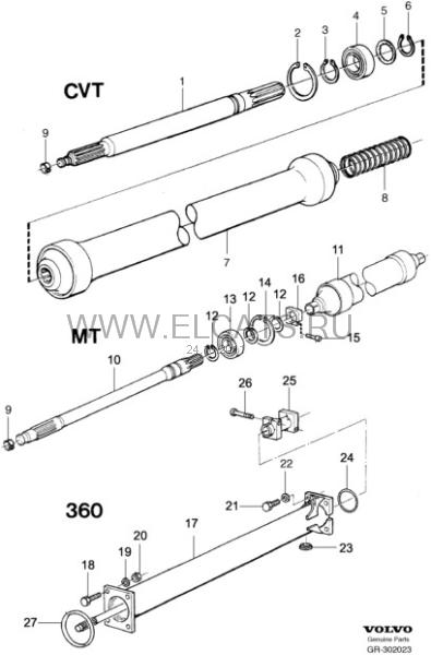

Доброго всем времени суток,
кто подскажет чем можно заменить подшипник в конусе вала сцепления - оригинальный номер 3294635 тот который обозначен на рисунке как 13, а так же стоит ли искать какую нибудь альтернативную замену выжимному подшипнику или ставить оригинальный за 300грн?

Повідомлення Serij » Пон жовтня 24, 2011 2:51 pm
Выжимной я бы оригинал ставил. а насчет, подшипника в конусе сцепления, можно вынять - на нем есть номер, и по нему можно найти аналогичный. я себе так в рейку поставил, и на коленвалу (задний) - вроде он так называется. :?
