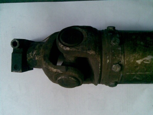

Сообщение спартак » Вт окт 21, 2014 3:34 pm
Какой вариант лучше? Жду ответов!!!!
такая штучка, которая крепиться в старый кардан с помощью болтов
Или вилка с москвича?
спартак
Сообщения: 23
Зарегистрирован: Пн окт 20, 2014 11:37 pm
Откуда: кривой рог
Автомобиль: Volvo 340
Re: кардан 340
Сообщение Vladizlav » Вт окт 21, 2014 6:58 pm
Оба варианта плохие.
Во первых -- если не идеальная соосность, то без резинки будет вибрация, которая может привести к разрушению колокола или КПП (смотря куда повернут кардан.)
Второй вариант с крестовиной плох тем, что вес кардана увеличивается, а держать его некому. Хорошо бы добавить подвесной подшипник. Смотри вариант с Опелевским карданом. Но и здесь соосность важна.
Сайленты на родной кардан вроде должны были уже сделать. Не узнавал ?

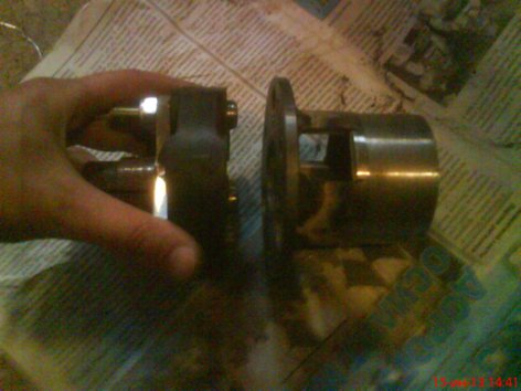

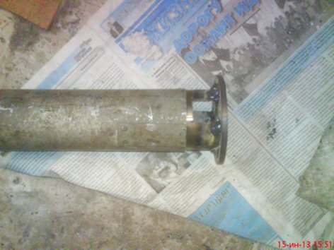

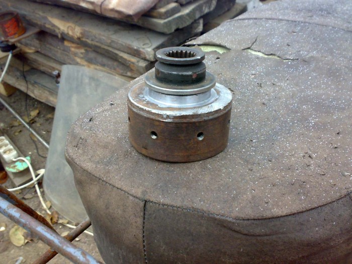

Возвращаясь назад!!!!На обсуждения еще один вариант...
спартак
Сообщения: 23
Откуда: кривой рог
Re: Ремонт кардана 340
Сообщение спартак » Чт окт 23, 2014 8:50 pm
Что лучше это или предидущие варианты?
спартак
Сообщения: 23
Откуда: кривой рог
Сообщение Vladizlav » Чт окт 23, 2014 9:54 pm
Да ты никак не угомонишся (как я пару лет назад) :drag:
Варить надо на токарном. Если сумеешь идеально сцентровать и сбалансовать узел -- лучше. Почему кардан выполнен из алюминия -- не задумывался ?
Только почему не хочешь купить новый сайлент из полиуретана ? Все таки ближе к идеалу.

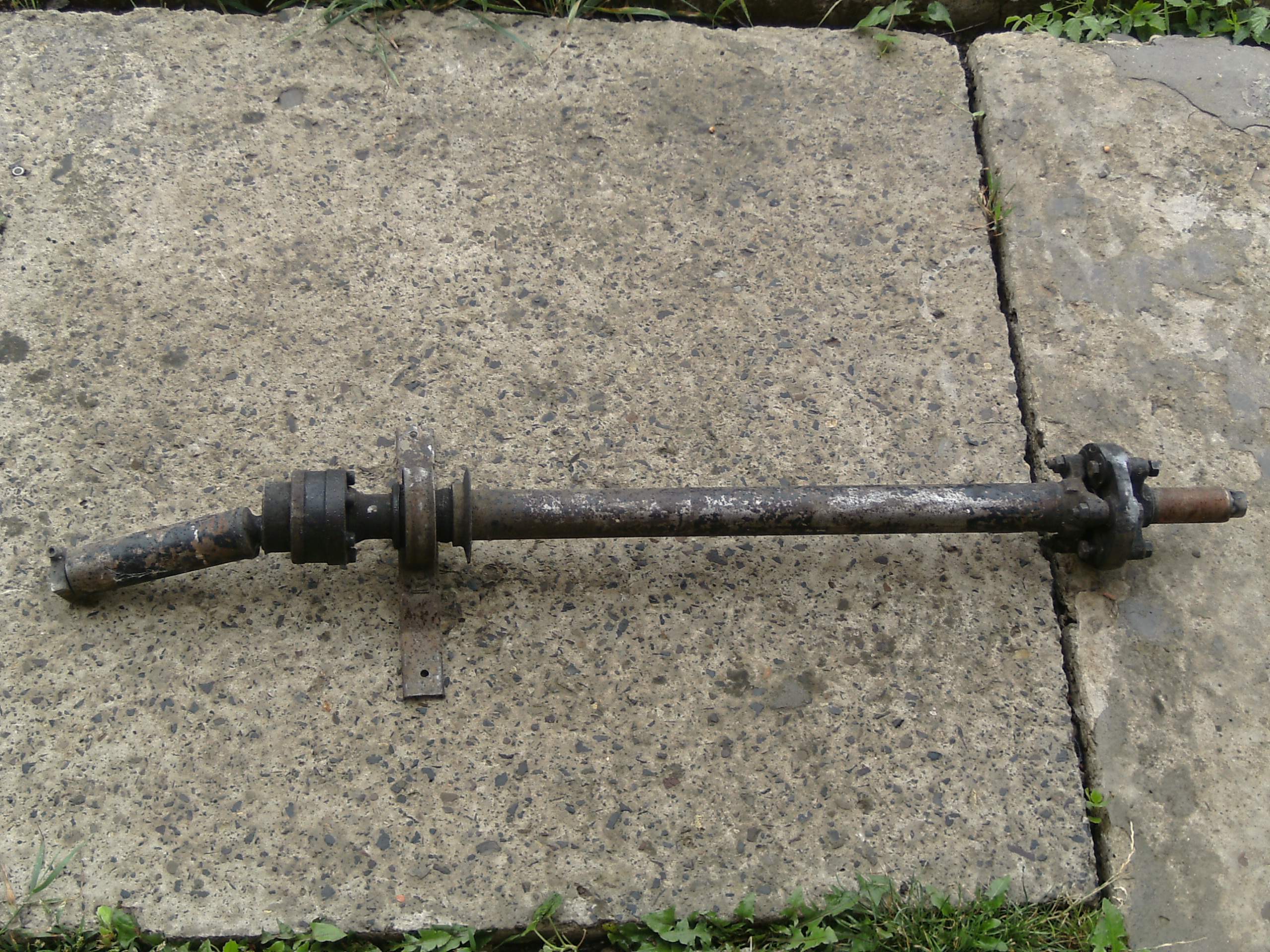

Сообщение zmey-kumarik » Сб окт 25, 2014 8:07 am
Оба не фонтан. Варианта пока вижу два - родной с сайлентами либо 360 с переделками и диском сцепы от VW Golf I-II.
Такой вариант продержался очень недолго...

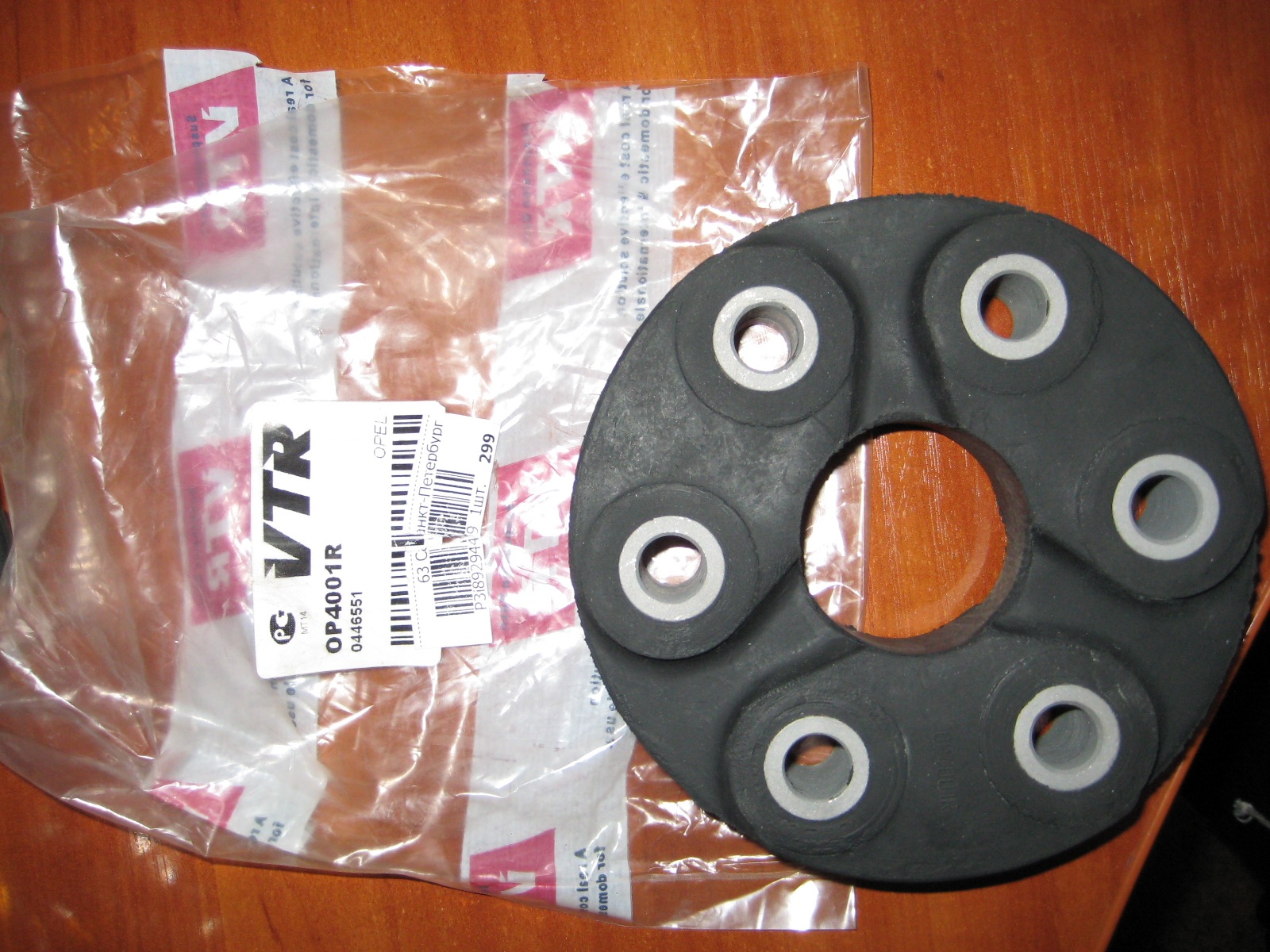

Сообщение anatolij » Вт окт 28, 2014 8:55 pm
Если между пластинами вставить эластичную муфту с BMW, думаю все вопросы будут сняты.
anatolij
Сообщения: 62
Зарегистрирован: Вт янв 18, 2011 7:49 pm
Автомобиль: Daеwoo Nubira
Сообщение Vladizlav » Вт окт 28, 2014 9:08 pm
Ура !! Решение найдено !!
Сори, а почему именно с БМВ, а не Опеля ???
Сообщение anatolij » Пн ноя 03, 2014 3:58 pm
Эластичная муфта БМВ свободно входит в тонель кузова, что касается опелевской, не видел , советовать не могу.

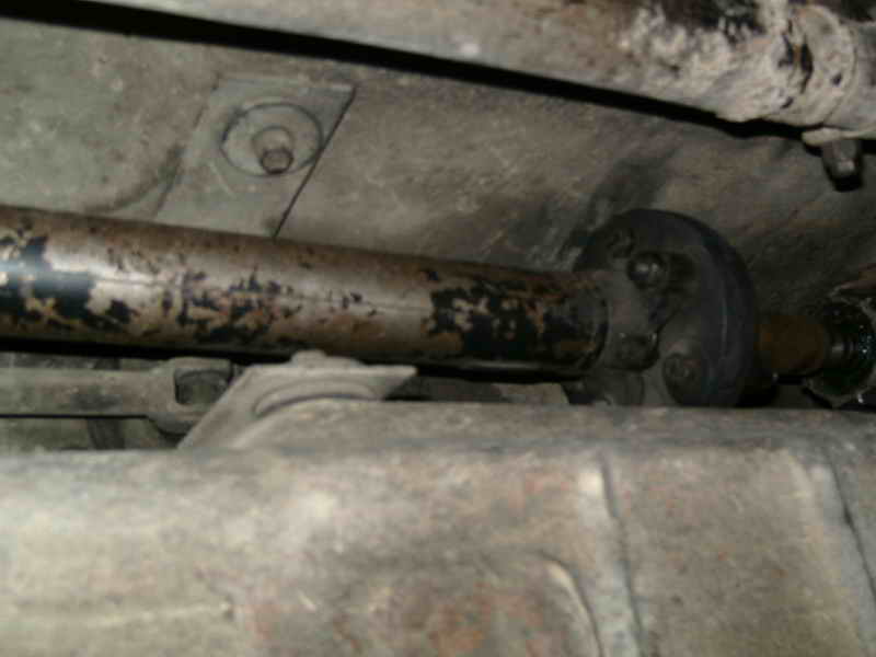

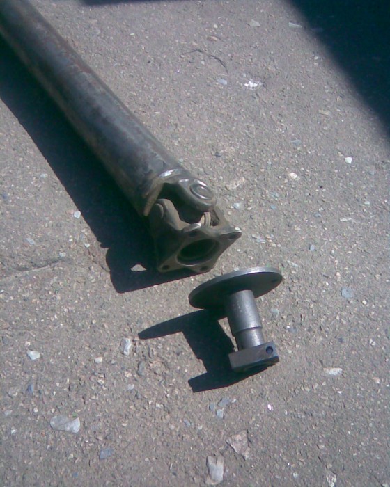

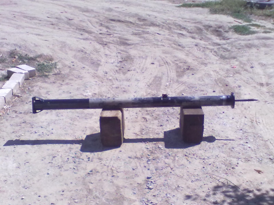

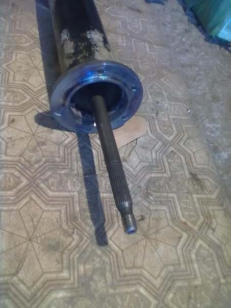

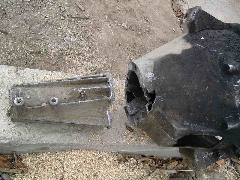

Сообщение Vladizlav » Вс ноя 09, 2014 8:44 pm
Да такая-же самая.
И в тоннель влезает
Вот такой
А вот что может быть при недостаточной соосности данного кардана
Так что сделать кардан -- не проблема. Выставить его -- вот главная задача.
Надеюсь я дал полный и изчерпывающий ответ ...

Считаю, что подвесной ставить не следует. Усложняет процесс изготовления и естественно процедуру балансировки. В идеале, можно поставить эластичную муфту и сзади, тем самым кардан будет в пределах оригинала, а по надежности практически не убиваемым. Или поставить сзади простую крестовину. А разрыв тонеля сцепления произошло вследствие неточной установки подвесного.
