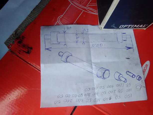

Добрый день. Не знаю видел ли кто такое творение кардана: https://www.olx.ua/obyavlenie/kardan-vo ... 99dad3115d
В случае нерабочей ссылки добавлю всё сюда. Про автора ничего не знаю. Думаю, он не будет против
:oops:
В общем было сделано с ноля, испытание прошло - асфальт шлифует аж на ура.
Итак было куплено - кардан ГАЗ 24, сайлентблоки задней балки Renault Kangoo (1997-2007) и пару стёртых дисков сцепления от ВАЗов. Плюс услуги токаря.
Общая длинна кардана Вольво составляет 1.20 (от носа до хвоста),размеры брались с машины 360. Перед тем как начинать изготавливать кардан советую перемерять расстояние между валами и в будущем были не значительные изменения в конструкции кардана, для надёжности. Всем всего наилучшего.

Повідомлення Vladizlav » Вів червня 27, 2017 3:49 pm
Вроде уже обсосали эту тему.
Вариант рабочий, но есть пару "Но.."
Использование шлицов от сцепления ВАЗа -- да. Сайленты от Рено -- возможно (хотелось бы знать их размеры для полноты картины). Приварить шлицы к трубе -- вот первая проблема. Так как кардан ровный (без шруса или крестовины) надо это сделать идеально. А потом сбалансировать. Это не алюминий, где весом можно пренебречь (хотя родные алюминиевые карданы на заводе все равно балансируют).

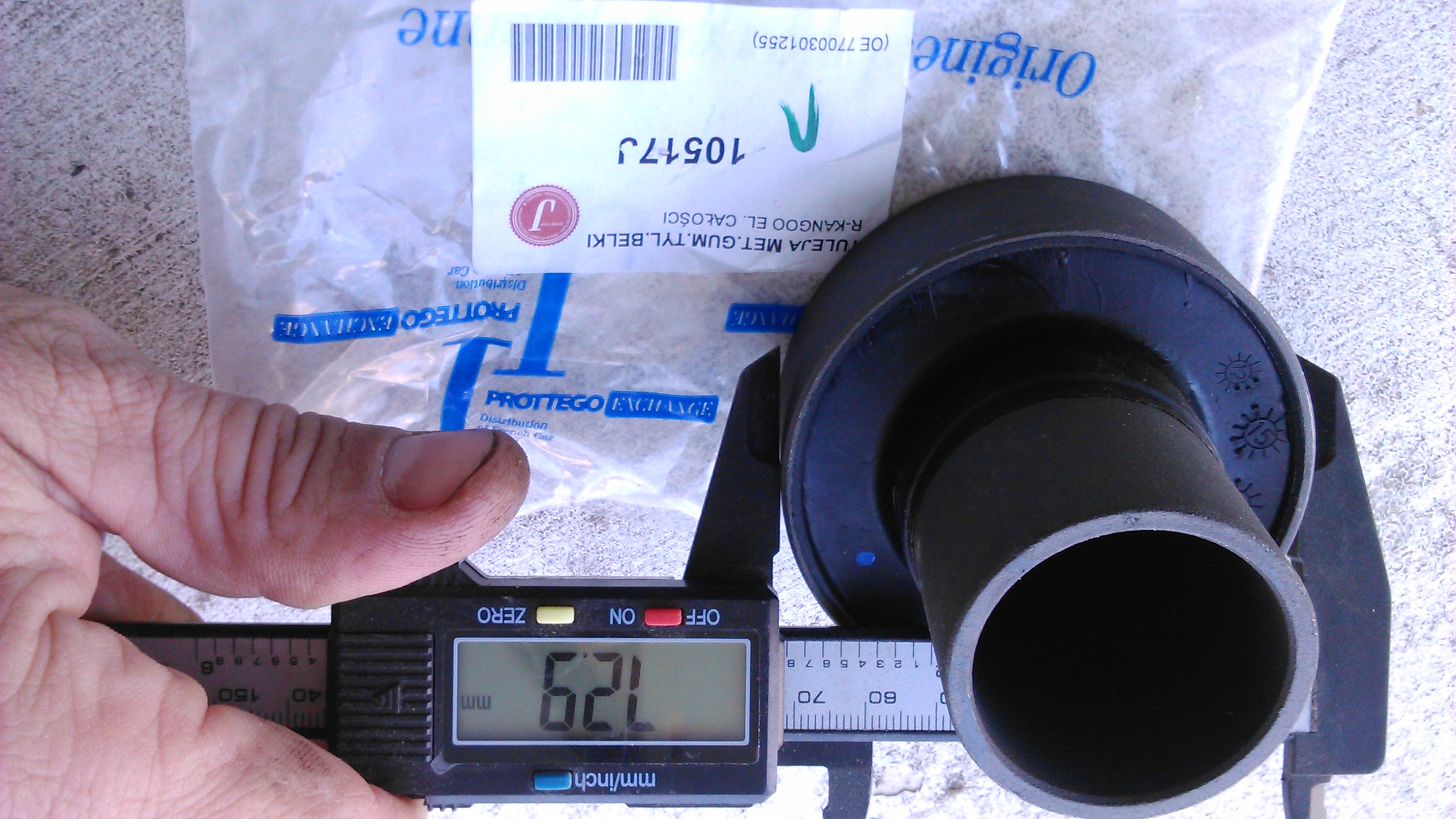

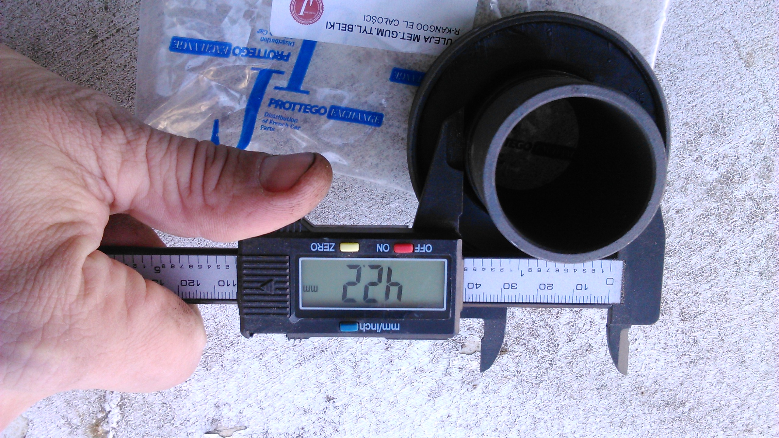

Повідомлення DenisKaa » Суб січня 06, 2018 4:03 pm
У меня согнуло кардан от автомата и разбило колокол. Как вариант думаю отпилить крайние части кардана вместе с резинками и шлицевыми, купить трубу карбоновую под внутренний диаметр родного кардана (не мерял еще, но примерно 54 мм должна быть). Потом надев на эту трубу "чашки" с оригинального кардана зафиксировать их или длинным каленым болтом или металлическими клепками по кругу. Как считаете?
DenisKaa
Повідомлень: 16
З нами з: Пон січня 11, 2016 1:53 pm
Автомобиль: S 80 2.9
Re: Ремонт кардана 340
Повідомлення Vladizlav » Суб січня 06, 2018 4:49 pm
Вот ты нам потом и расскажешь :D
Сначала надо выставить соосность валов сцепления и КПП. Как -- я уже описывал, ищи здесь или в моем бортовике.
Теперь кардан. Болт -- нет. Заклепки -- возможно. Главное -- длинна и балансировка.
Повідомлень: 1888
Повідомлення Sadas » Суб січня 06, 2018 5:21 pm
Я бы гнутый кардан списал однозначно- 2 соединения много. Делал бы по этому образцу, но с сайлентами реношными /размеры здесь https://prom.ua/p621624175-sajlent-blok-zadnej;all.html /, ибо если, вдруг, рванет сайлент, то можно будет сменить уже без мороки.
В моем кардане накрылся сайлентблок. Если не будете использовать свои- дайте знать.
Внутренний диаметр реношного 34 мм., наружный диаметр шлицевой части кардана 34 мм.

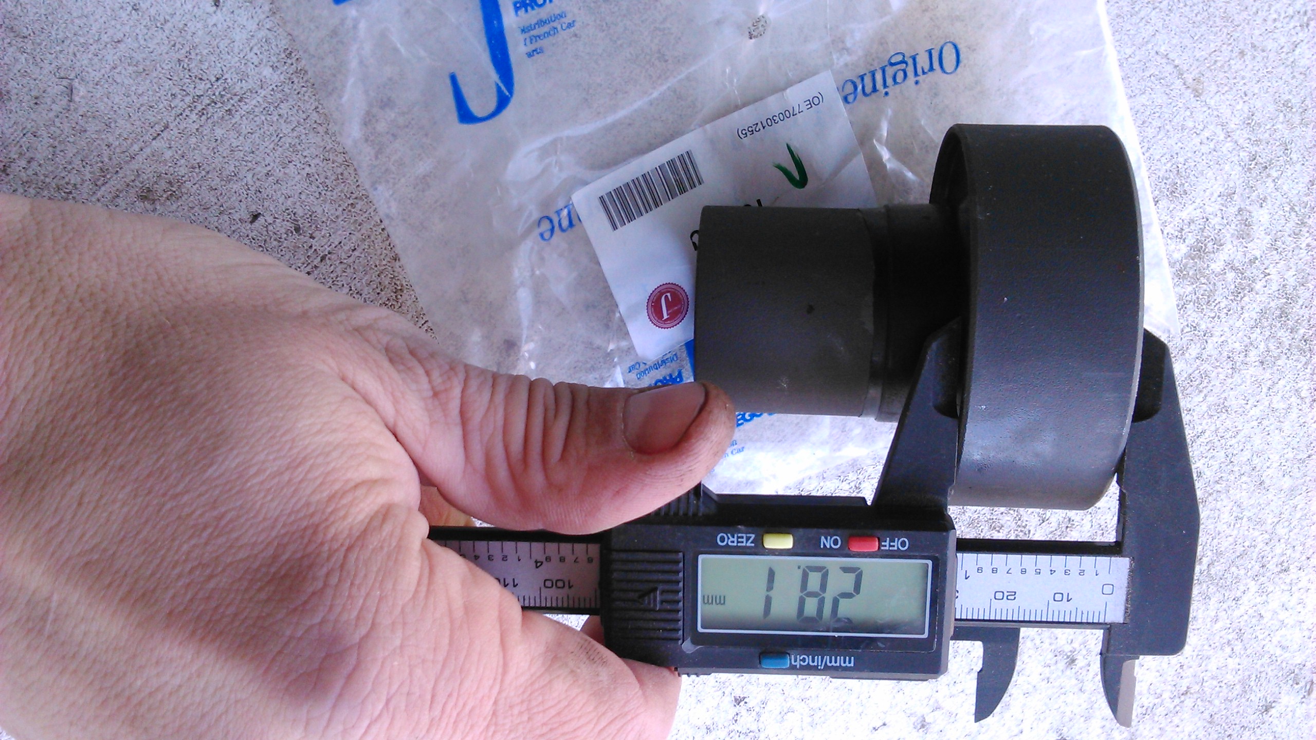

Повідомлення DenisKaa » Суб січня 06, 2018 7:43 pm
Sadas написав:Я бы гнутый кардан списал однозначно- 2 соединения много. Делал бы по этому образцу, но с сайлентами реношными /размеры здесь https://prom.ua/p621624175-sajlent-blok-zadnej;all.html /, ибо если, вдруг, рванет сайлент, то можно будет сменить уже без мороки.
Кардан на ширину реношного сайлентблока слишком толстый. Возможно если делать узкую трубу с уширениями на краях под сайлентблоки имеет смысл. Но в любом случае удорожает сам кардан, хотя и сайленты не дорогие. Надо считать. Труба карбоновая около 3600 грн плюс пара салентов и пара шлицевых. Около 4500 выйдет такой карданчик.
Спасибо за линк. Как только прийдут сайлентблоки перемеряю все и закажу трубу. Шлицевые части возьму с согнутого кардана (там зубцы в порядке).

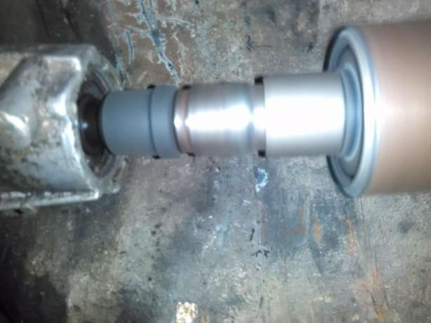

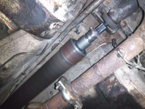

Повідомлення Sadas » Чет січня 18, 2018 11:59 am

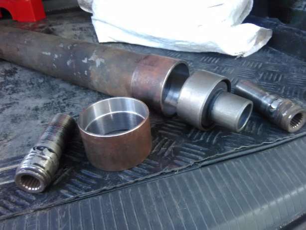

Сделал свой кардан. Поставил реношный сайлентблок, предварительно выточив наружную обойму. Внутреннюю втулку сайлента немного обрезал, обо длинная, шлицевую часть пришлось чуток проточить- не хотела влазить по хорошему.
Все запрессовывал. При сборке на глаза попался лак по дереву- смазал при посадке в кардан.)))
Наружное кольцо с заклепками не ставил- все и так плотно.
На трассу не выезжал, но возле двора пошлифовал дорогу. Работает.
Повідомлення Vladizlav » Чет січня 18, 2018 2:23 pm
В новой трубе, или в родной алюминевой ?
Что по цене вышло ?
Как выдернул старый сайлент из алюминевого кардана? Вопрос всем. А то у меня не всегда получается "без крови".

Повідомлення Sadas » Чет січня 18, 2018 6:32 pm
Vladizlav написав:В новой трубе, или в родной алюминевой ?
Что по цене вышло ?
Родная люминька.
Цена сайлента+доставка 338+37
За токарные операции отдал баночку инжирного варенья.
Старую наружную втулку надрезал сваркой.
Повідомлення Vladizlav » Чет січня 18, 2018 6:52 pm
Сваркой (или минитурбинкой) тоже надрезал, но это значит испортить основу сайлента. На реставрацию не пойдет. Если менять на Реношный -- то без разницы.
Фото есть ?
Вопрос выпресовки старого сайлента не снят !!

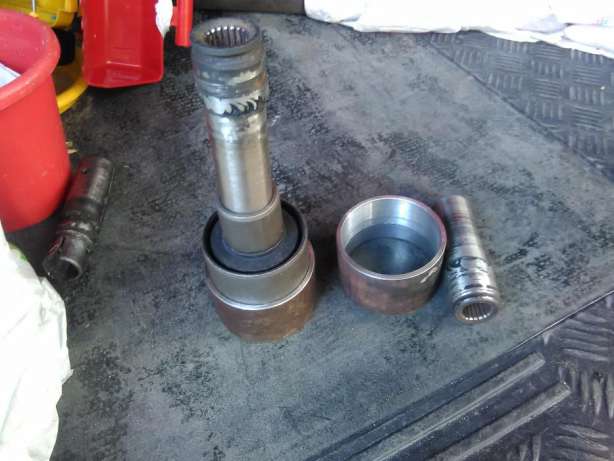

Повідомлення Sadas » Чет січня 18, 2018 9:39 pm
Sadas написав:Естьна телефоне, сделаю.
http://picua.org/img/2018-01/19/kcf7n3b ... 5sdrlp.jpg
http://picua.org/img/2018-01/19/f4qtv3k ... v10dkt.jpg
http://picua.org/img/2018-01/19/5brjbn1 ... j850lv.jpg
http://picua.org/img/2018-01/19/bloyid0 ... 0ig53w.jpg
В сборе, оказывается, не сделал :(
И в размере про.... мм на 5. В большую сторону. Стал без бубна.
Думал что знаю как вставить фото. Наивный. :oops:

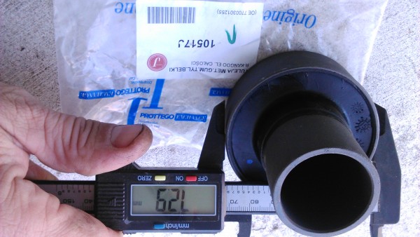

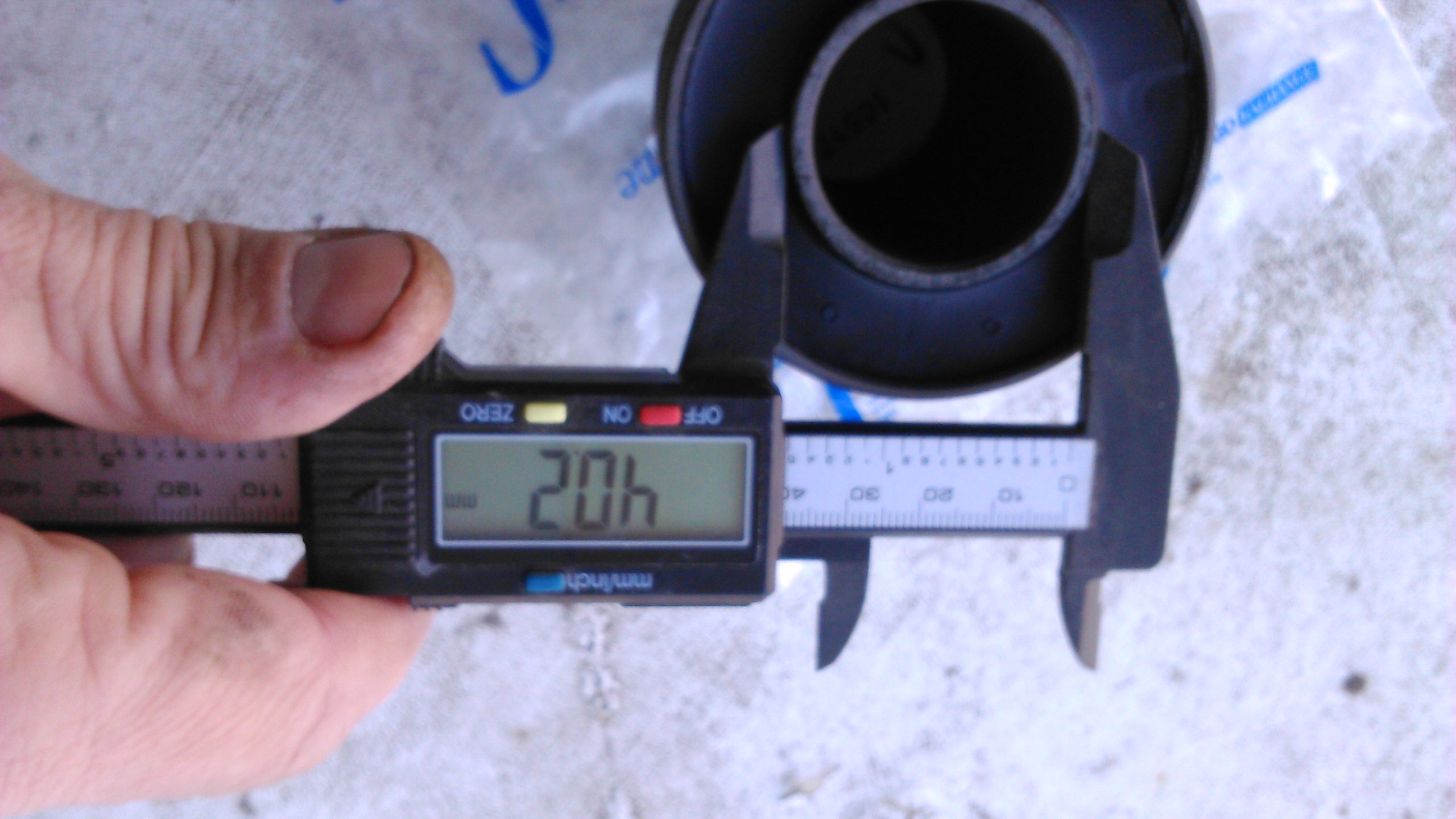

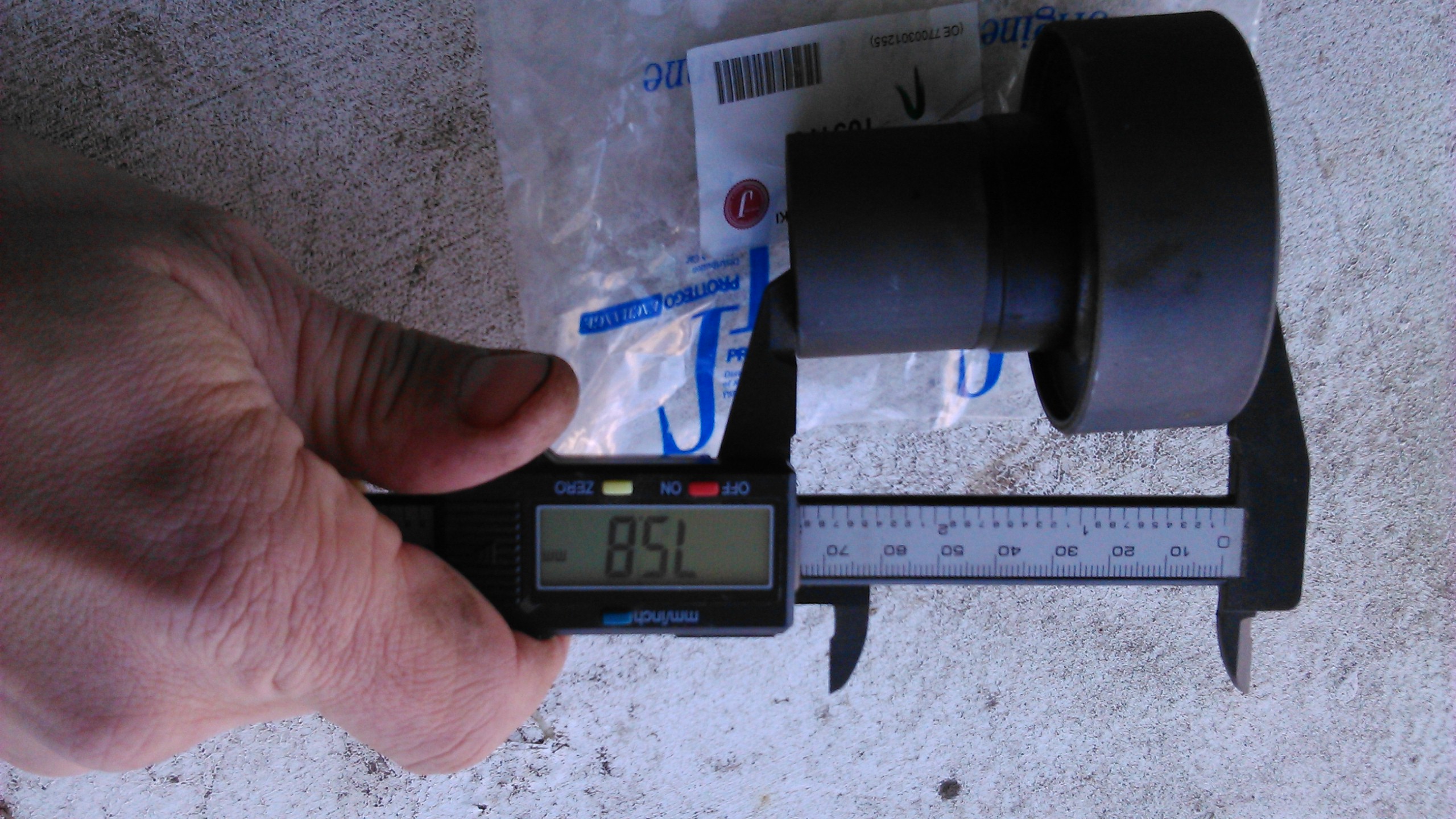

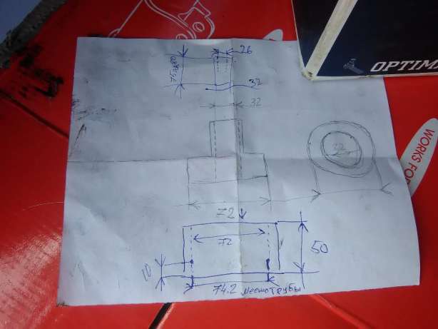

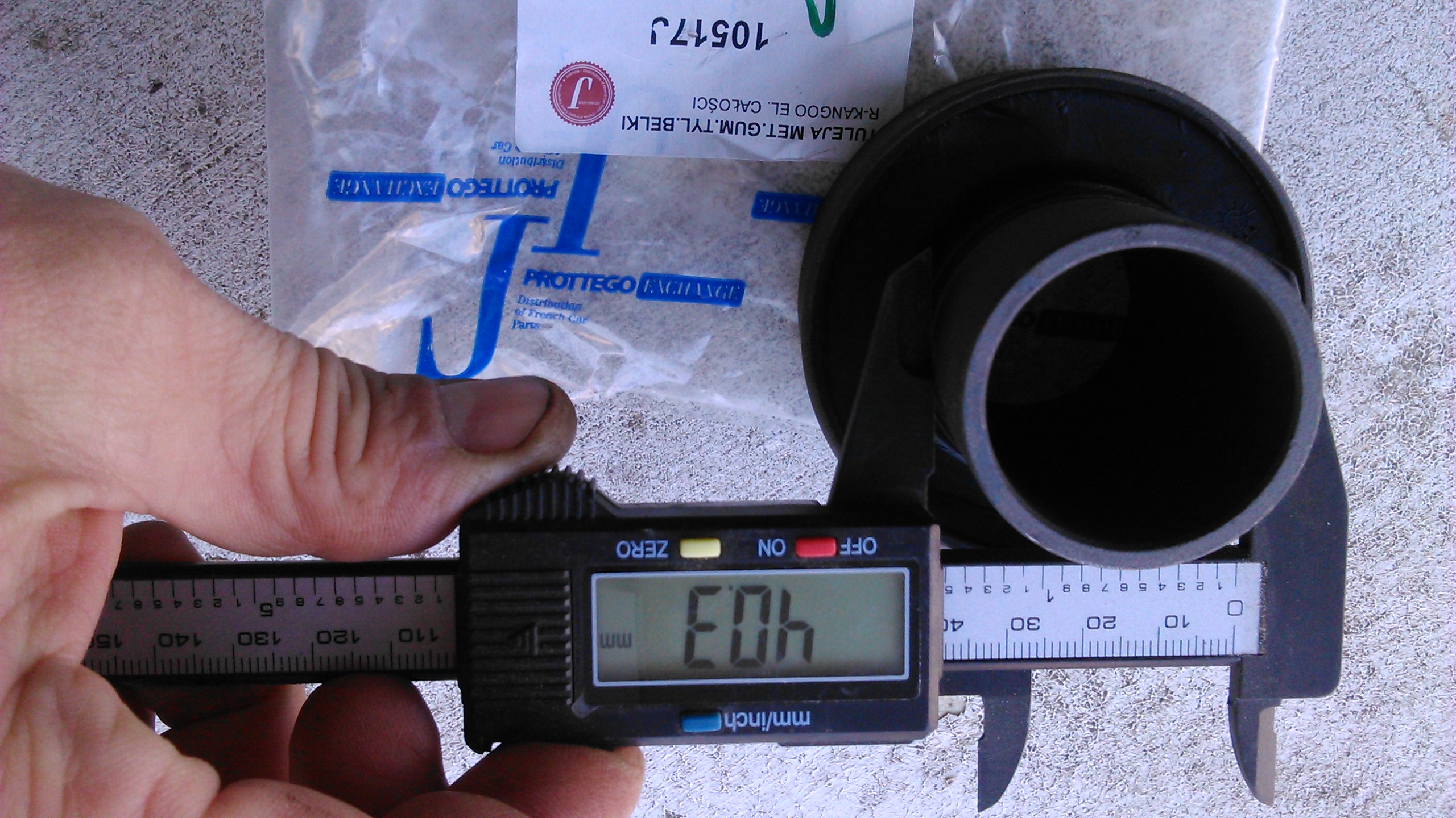

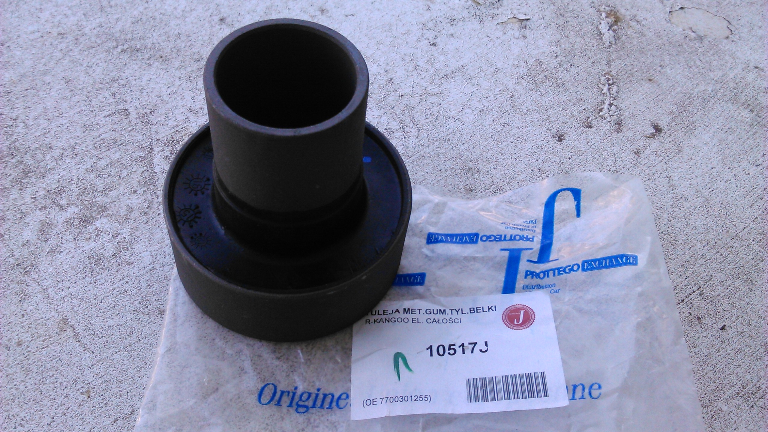

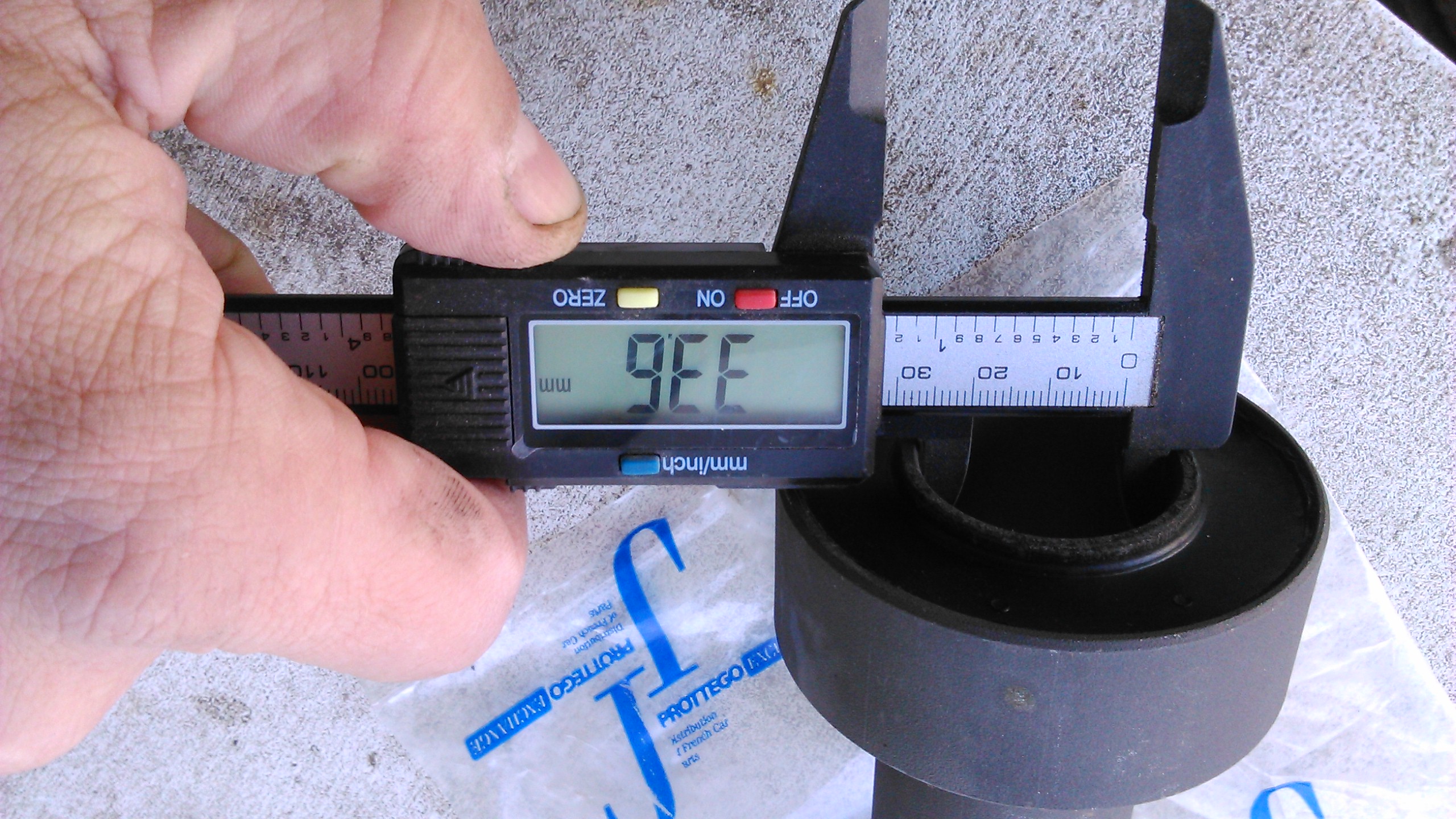

Повідомлення DenisKaa » П'ят січня 26, 2018 4:12 pm
Сделал фото сайлентблока с размерами. Планирую похожий кардан, но только не металл.
Повідомлення Vladizlav » П'ят січня 26, 2018 4:25 pm
Ждем результат !
