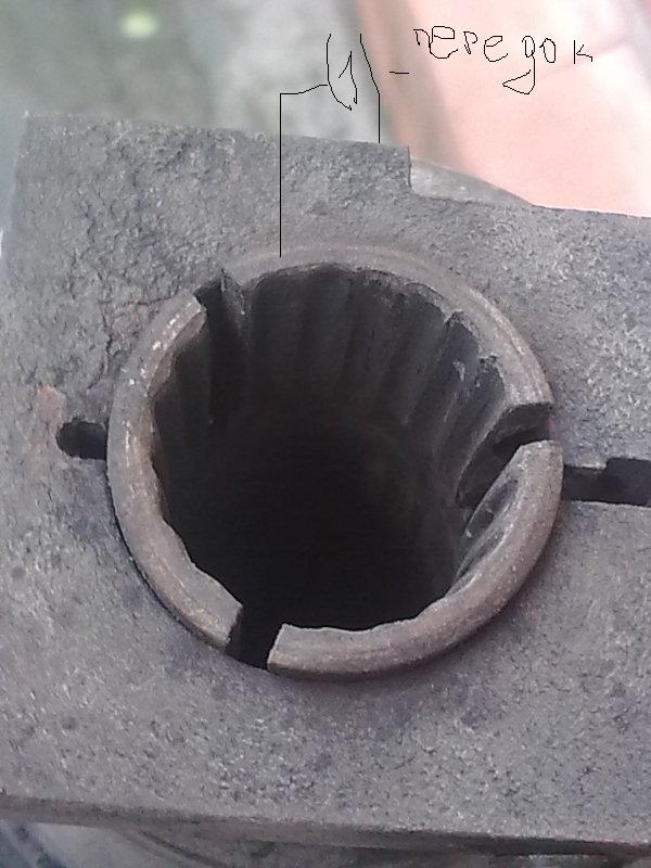

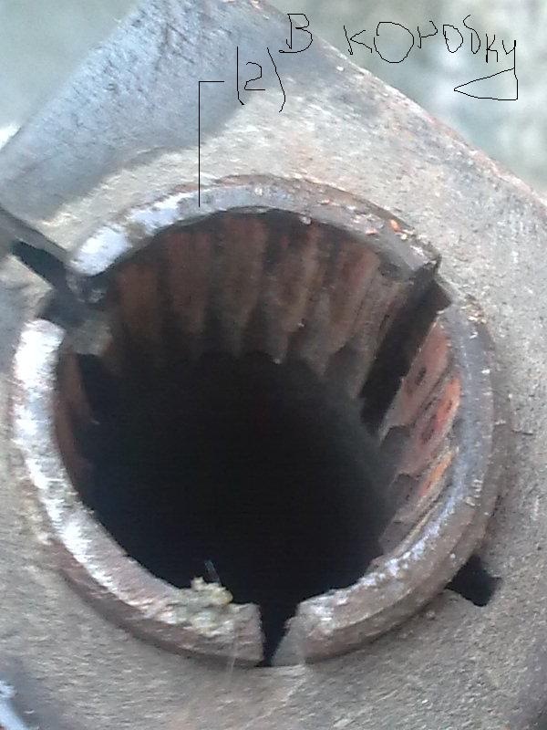

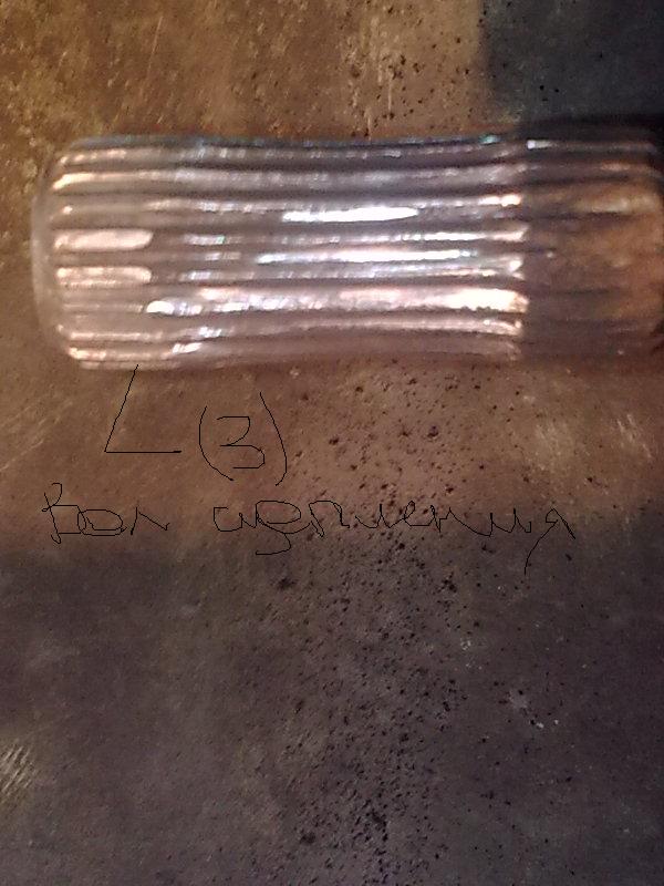

всем добрый вечер. Вот и мне пришлось столкнуться с данной проблемой . Выкладываю фотки. Кстати как правильно называется вал со шлицами который выходит из сцепления и на него еще кардан натягивается. ? Мне кто что говорит и первичны и вторичный и вал сцепления. Он у меня на фотках под № 3. Теперь вот думаю с чего начать. С вала или с кардана ?. Хотя сегодня затянул все болты. Чуть ключи не порвал. Но думаю что при нагрузках, а именно -зимой, будет опять проворачиваться. Может надо менять все сразу?. Подскажите - :buba: Волвольвоводы.

Тяни не тяни, а если шлицов нет (как на фото), то далеко не уедешь... думаю до ближайшего перекрестка. Нужно ремонтировать или менять первичный вал (сто от сцепления) и кардан либо восстанавливать шлицевую, либо менять в сборе. Я уже говорил, на заводе мужик себе сделал новый кардан - это стальная труба от волговского кардана в которую запрессованы новые сайлентблоки (отлитые с новой шлицевой)... все это абсолютно соосно, только балансировал он его на машине. Можно поговорить, думаю цена вопроса без балансировки не превысит 1500-1700 гр.

да я в принципе и так все понял.По нету пока не могу найти стоимость первичного вала, а новый кардан 4,800 гр.Ужас. Мне кажется легче донора найти

Тут нужно делать по варианту AlexzoologA
download/file.php?id=1076
На первой странице 14-й пост сверху.
А вал или реставрировать путем отрезания старого и вваривания куска первичного вала Ваз2108, либо искать на разборках.

В приобретенном кардане скоро накроются шлицы, думаю взять шлицы с 8го диска и приварить к родным сцентрировав втулки валом сцепления! Надо конечно померить ещё, получиться длиннее хвост, но ничего вставлю его отодвинув мотор (пока это только мысли)
Незнаю как выпресовать втулку со шлицами, поэтому думаю наварить, либо удлинить вал сцепления (есть кардан от автомата), в этом варианте опасаюсь что будет дисбаланс вала....
Что посоветуете друзья?

Повідомлення Stas340 » Пон листопада 16, 2009 8:51 am
Дисбаланса с автоматным карданом не будет если правильно сварить вал при удлинении, кардан остается нетронутым и дисбалансу взяться неоткуда.

Повідомлення Stas340 » Пон листопада 16, 2009 9:12 am
Это вполне реально. Макс (kolski) так удлинял вал сцепления. Самое главное чтобы токарь и сварщик были одним лицом, иначе потом крайнего не найдешь)))
