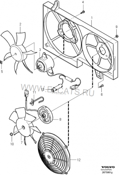

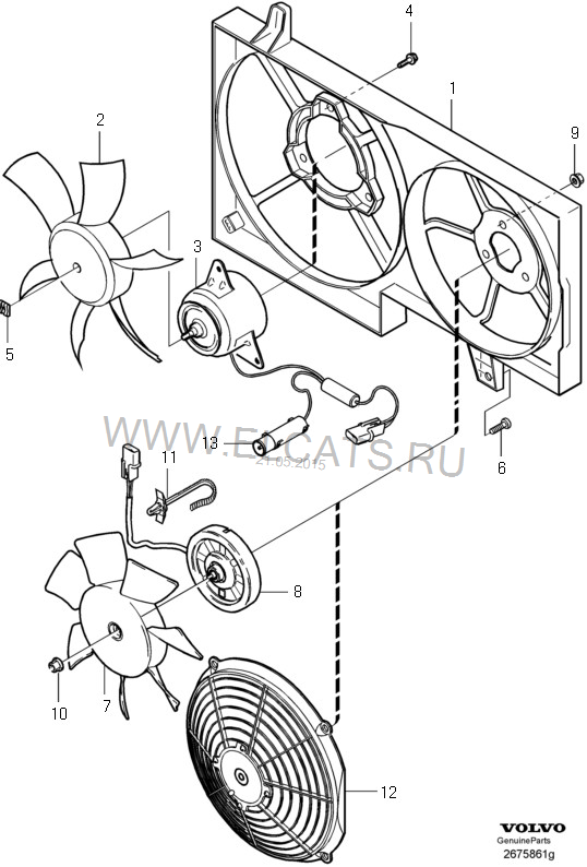

Повідомлення Саша » Чет травня 21, 2015 4:13 pm
vlad написав:Приведу свой опыт. Покупал свою V70 '01 в мае прошлого года.
Прошел год. Масло не менял. Только месяц назад поставил доп радиатор. 55 долл + работа с доливкой масла. Пинается в пробках меньше, особенно если кондер включен.
А в каком состоянии основные радиаторы? Возможно у Вас там "одеяло". А с кондером не сильно греется, потому что работает 2 вентилятора и дольше крутят.
Поправьте меня если я не прав.
Саша
Повідомлень: 634
Автомобиль: S40 '01, S80 '08
Re: АКПП S80 пинается. Какие соображения?
Повідомлення ARTYHA » Чет травня 21, 2015 5:54 pm
Саша написав:
на нормальных машинах один вентилятор :D
нормально там всё у него. я ставил радиатор на акпп.
Повідомлень: 3560
