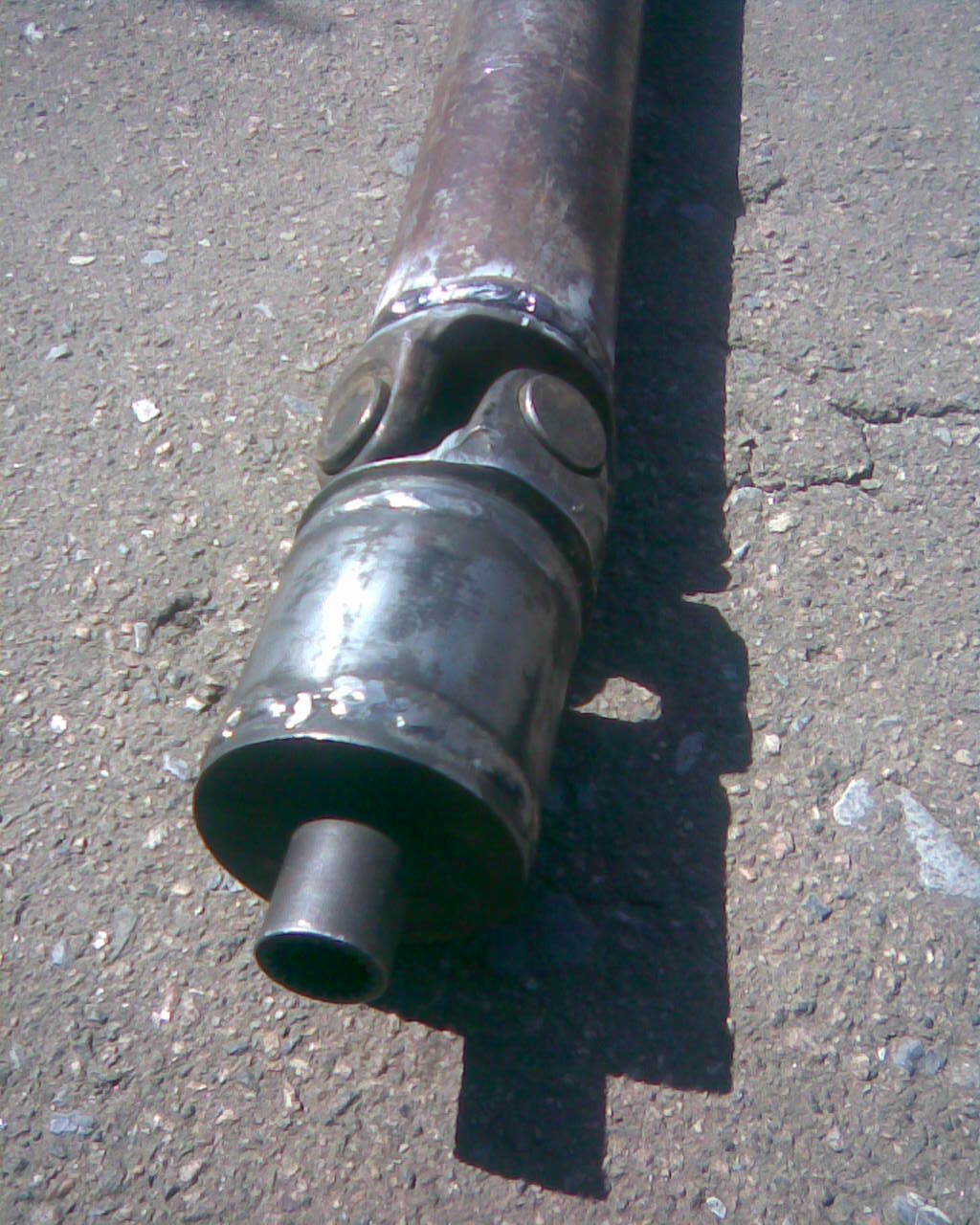

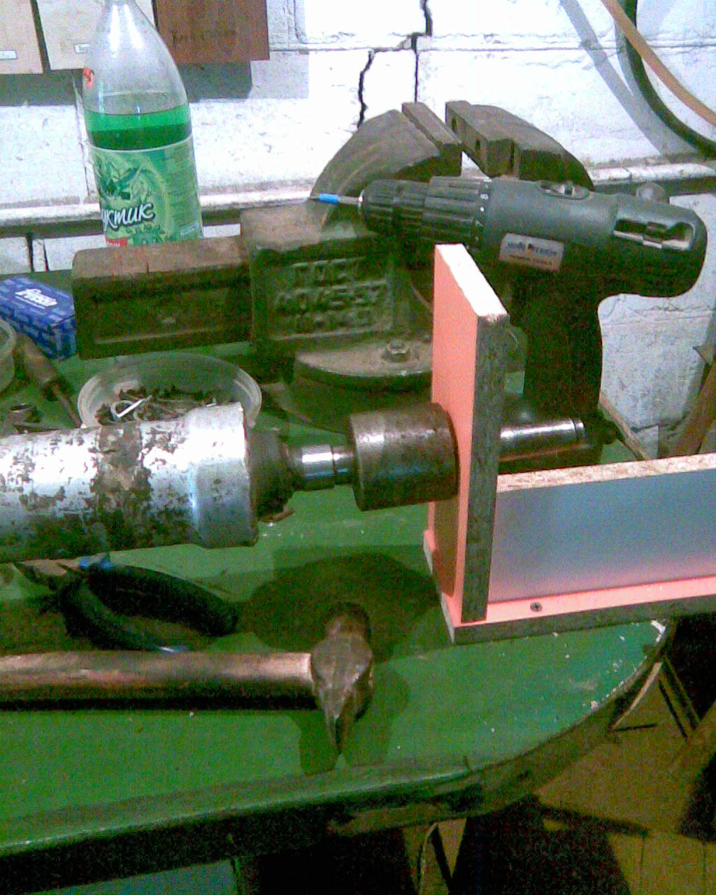

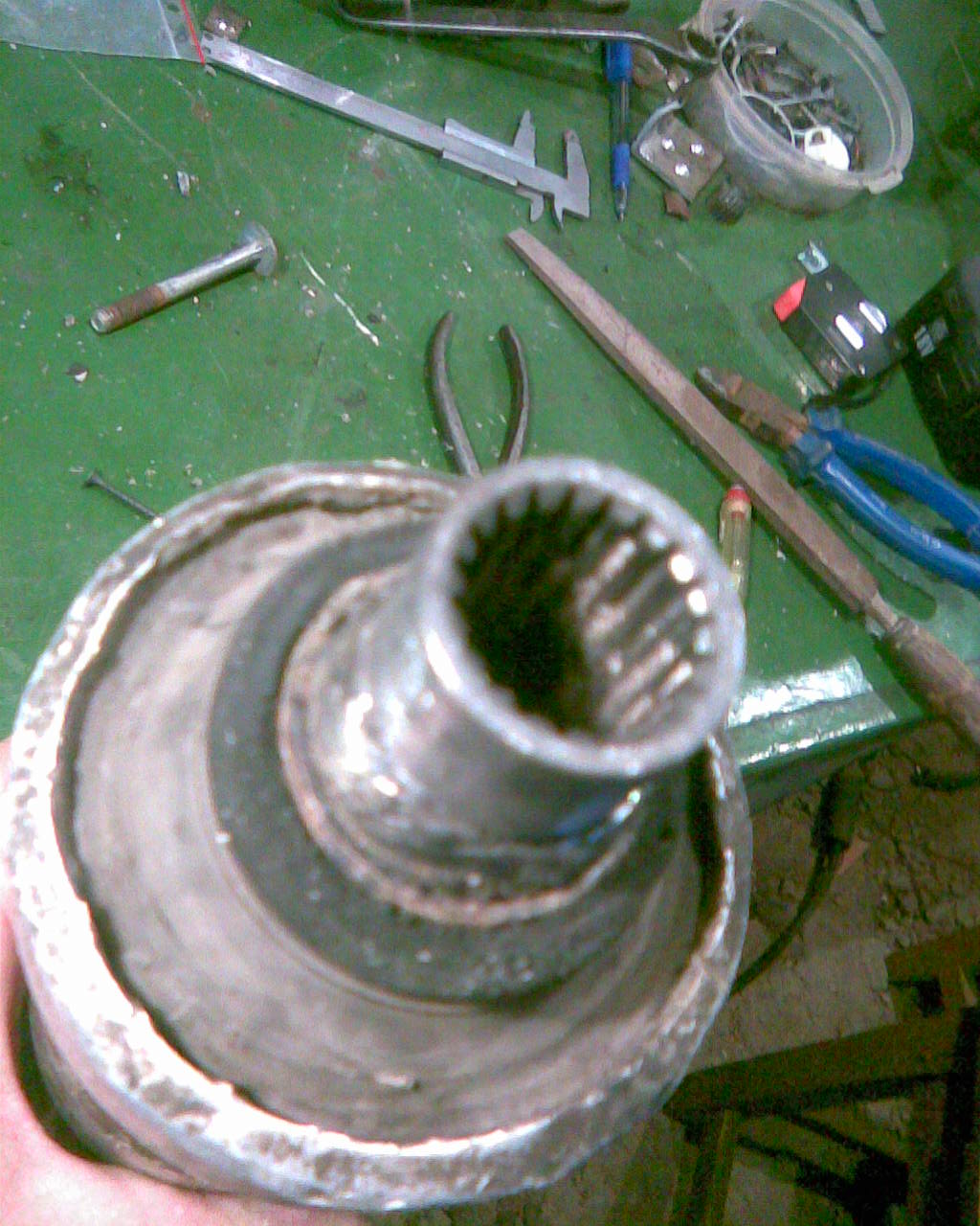

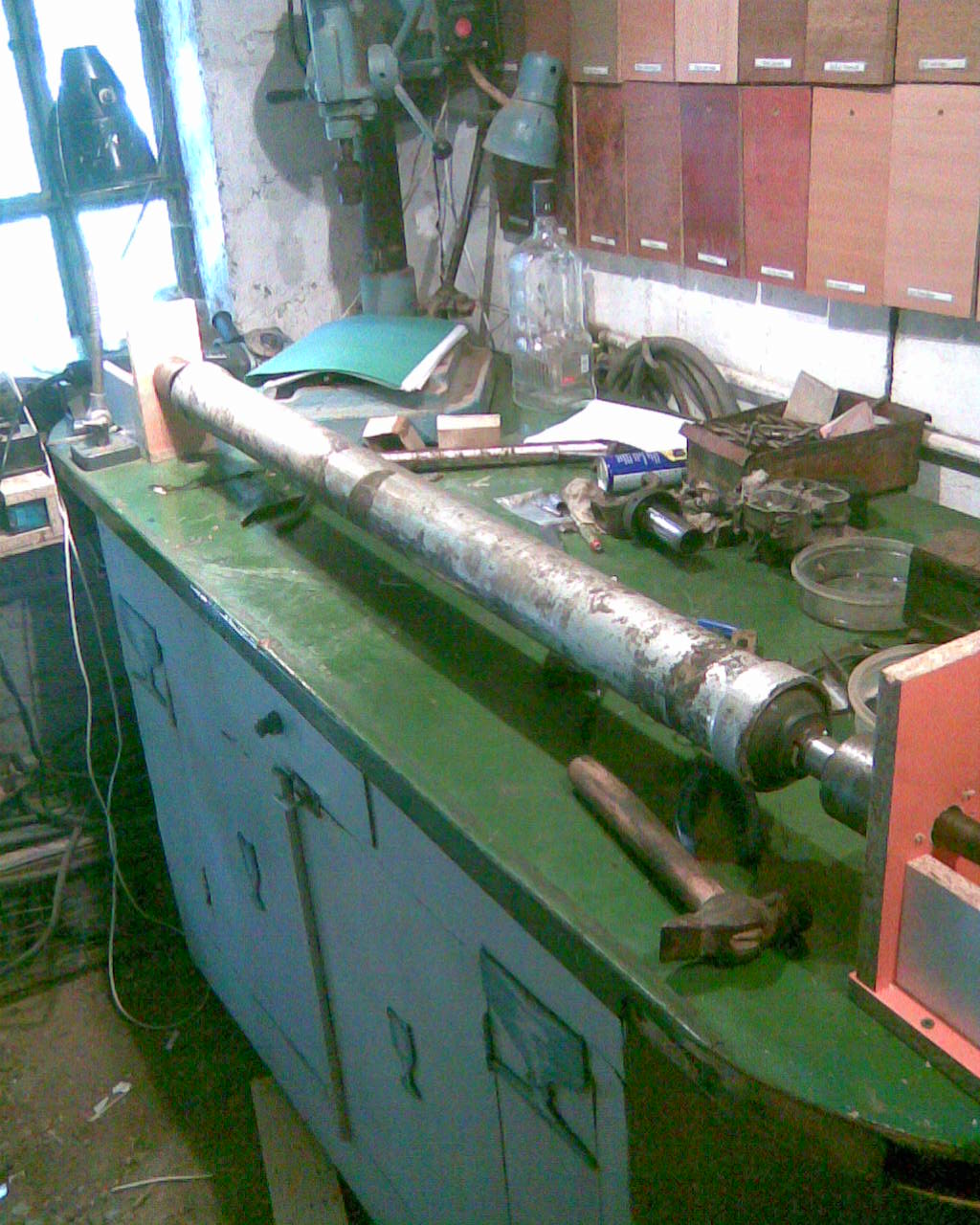

Повідомлення zmey-kumarik » Вів серпня 23, 2011 7:43 pm
Подскажите несмышлёному, как выпрессовать шлицевую втулку из кардана, т.к. ни один из знакомых токарей браться не хочет.
zmey-kumarik
Повідомлень: 495
З нами з: Пон серпня 22, 2011 8:58 pm
Re: Ремонт кардана 340
Повідомлення anatolij » Вів серпня 30, 2011 11:10 am
Никто видимо не подскажет, так как втулка посажена или на клей или приварена в резиновой обойме. Я лично срезал резину с втулки. Для ее ремонта думаю, так оно и есть следует токарю обработать внутренюю часть втулки, а потом уже пресовать в нее новую втулку со шлицами.

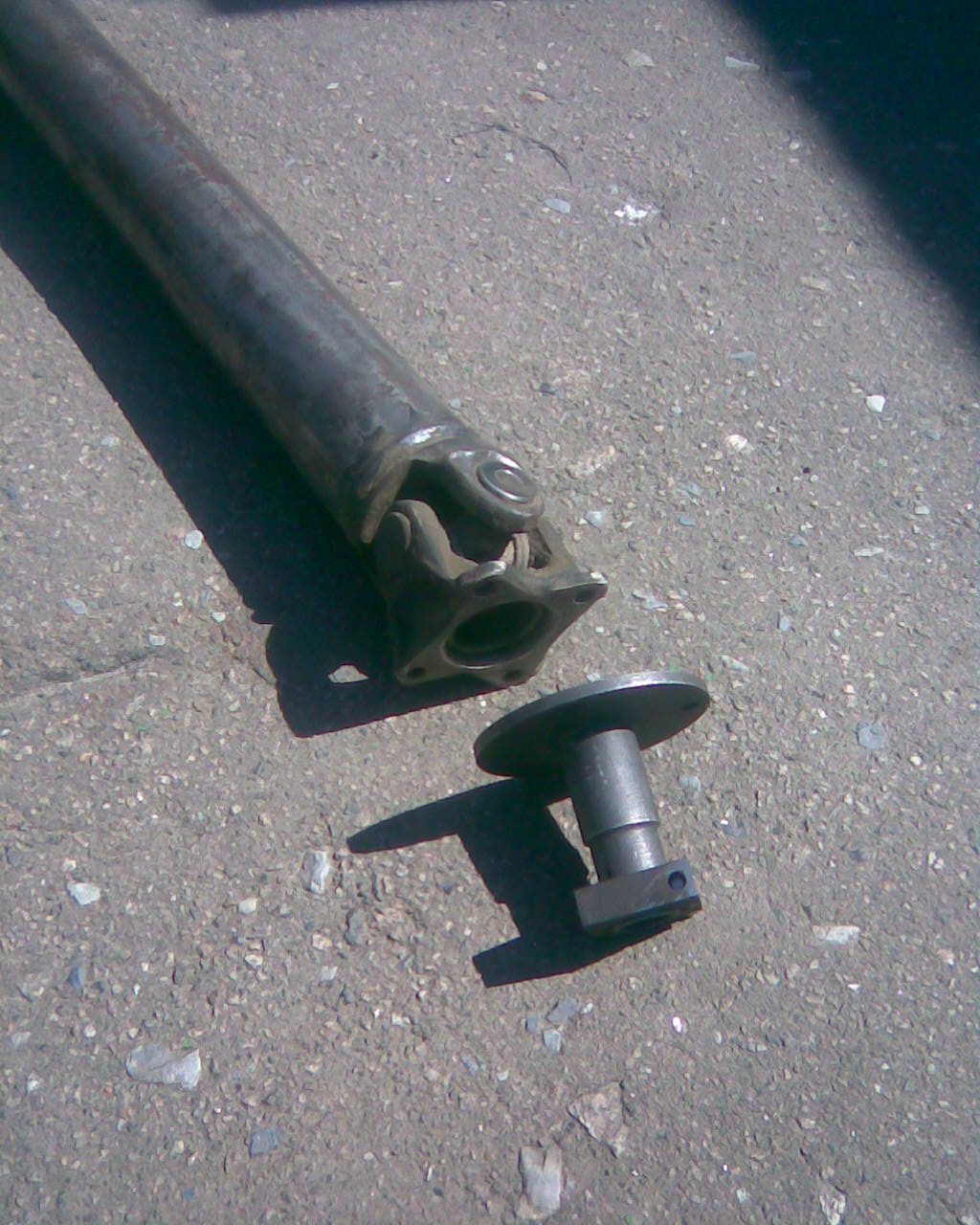

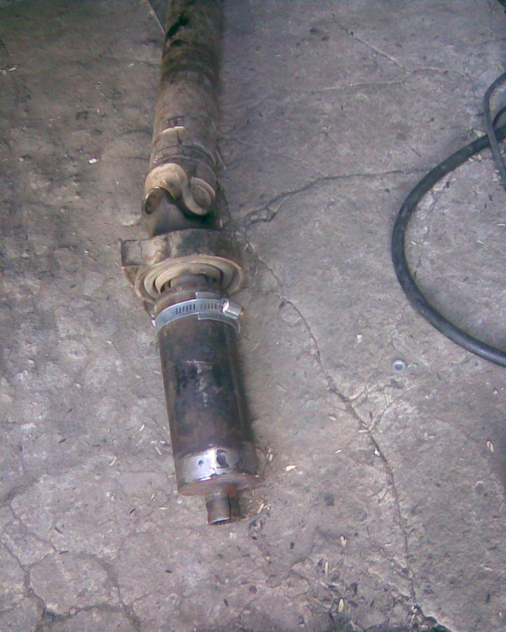

Повідомлення donbass77 » Вів серпня 30, 2011 2:55 pm
Перепробывал почти все способы. ставил и с москвичя 412и ВАЗ вибрацию так и не удалось избежать пока на поставил родной кардан приварил шлицы от диска сцепления ваз
