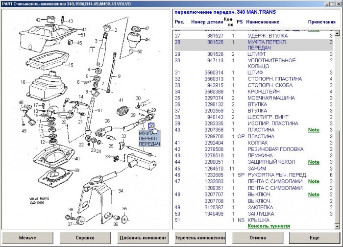

Повідомлення Евгений » Суб березня 12, 2011 1:04 am
Тебе нужно заменить деталь №23, их две штуки, проблема заключается в том, что для этого нужно снять кардан- это гемор, не хочу учить плохому, но я изготовил лючек в тунели для доступа и заменил эти втулки, главное снять правильно размеры и устанавливать юбкой внутрь (как на рисунке), иначе потеряешь в дороге :? :oops:

Повідомлення Alexeevich » П'ят березня 25, 2011 1:37 pm
да в том то и дело, что на схеме ее я не вижу. эту пружину видно на моем видео. я попытаюсь ее оттуда снять и сфоткать, все равно она сломана и толку от нее там нет. наверное это ее туда уже приколхозили раньше.
