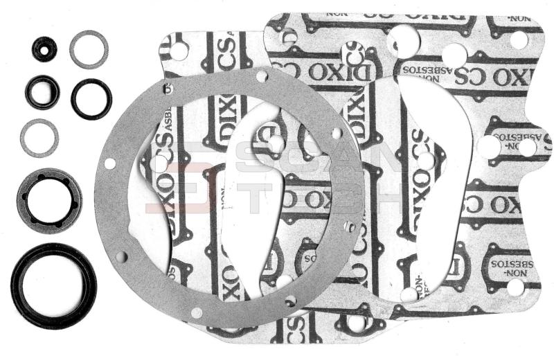

В 84 году ставили либо М46 либо М47 из механики и автомат AW 71. Механика 4-ех ступенчатая.... хм, а кнопка есть сверху? Если нет, то КПП с ранней 2-ки. Это не страшно,тогда там М45. Сальники можно свободно купить. Проверь снизу на машине, есть ли на коробке блок оввердрайва! Если нет, то М45. Тогда с сальниками и прокладками поможем.
Re: Помогите определить тип КПП
Повідомлення nikolajs » Сер січня 02, 2013 6:21 pm
Вот такой вот ремкомплект стоит 165 гр и есть в наличии. Там не только сальник заднего вала, но и прокладки и сальник штока выбора передач и т.д.
