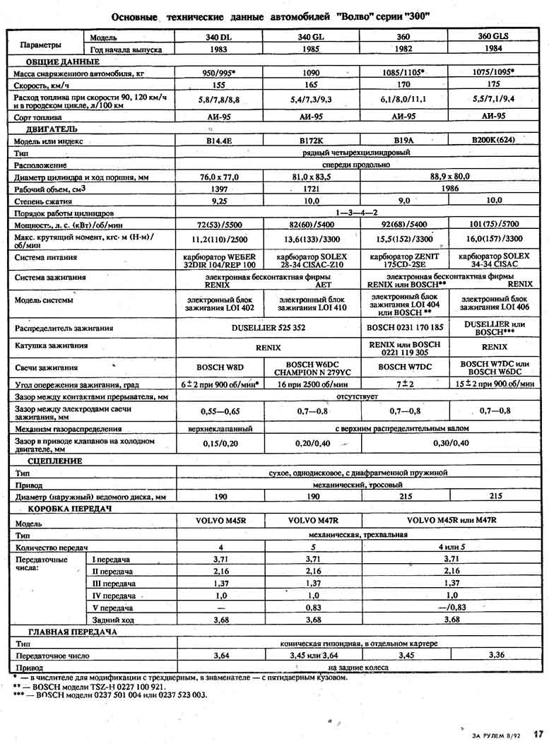

Кулиса везде одинаковая. коробку можно и с 1.4 поставить и с 1,7. а вот некоторая полезная информация по тройкам:
