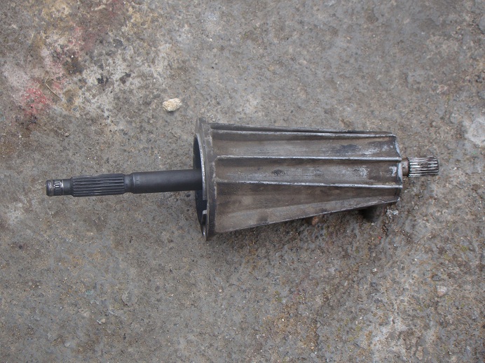

Вспомни пожалуста ато у мня Вал с 1.4 я померял а он 41 см.Ещё и вроде резаный.Вот боюсь короткий буд(((Подскажите советом.

Повідомлення Гажа » Пон лютого 11, 2013 11:30 pm
Вот вал.

Повідомлення ivan@m » Пон лютого 11, 2013 11:31 pm
Гажа написав:Вспомни пожалуста ато у мня Вал с 1.4 я померял а он 41 см.Ещё и вроде резаный.Вот боюсь короткий буд(((Подскажите советом.
да наврядли. это я могу почитать форум как я переделывал кардан и резал вал. и скока была длина кардана итд. короче наврядли. завтра бате позвоню мож вал валяется от в172к тады скажу.

Повідомлення Serij » Пон лютого 11, 2013 11:35 pm
Длинна первичного вала на 1.4 - 465 мм, на В172 и D16-510 мм. по автомату не подскажу, это к Стасу 8-)

Повідомлення Гажа » Пон лютого 11, 2013 11:38 pm
В сотый раз померял вышло 41-43 сантиметра((((Куда делись 3.5 сантиметра(((Отрезали???Теперь его только выкинуть???Кардан не станет??

Повідомлення Serij » Вів лютого 12, 2013 12:08 am
Гажа написав:В сотый раз померял вышло 41-43 сантиметра((((Куда делись 3.5 сантиметра(((Отрезали???Теперь его только выкинуть???Кардан не станет??
зачем сразу выбрасывать? люди карданы ставят с автомата, а они порядочно короче. И как это 41-43? или то или то. :D

Повідомлення Гажа » Вів лютого 12, 2013 12:13 am
Боюсь неподойдёт((Тогда с психу здам машину в металолом.Или просто сожгу))выходит 41 см.И точка и водно что неровная сторона((Походу боргаркой чикнули(((Брал на форуме.Говорили что с механики.А он((Кароче я не знаю что делать(((

Повідомлення Stas340 » Вів лютого 12, 2013 9:22 pm
на автомате кажись 360 и в кожух от механики его не засунешь никак, вал резаный скорее всего
Я не пойму какая нах разница в длинне вала если кардан все равно восстанавливать, разрезать кардан выточить проставку из метала длиннее чем нужно и на том закончить, тем более шлицы хорошие
автоматный кардан предпочтительней ибо у него есть определенная свобода и он проживет чуть дольше, подпереть его пружиной и нет заморочек с затяжкой хомутов

Проблема в том что мой вал взяли и укоротили((Зачем не знаю(((
