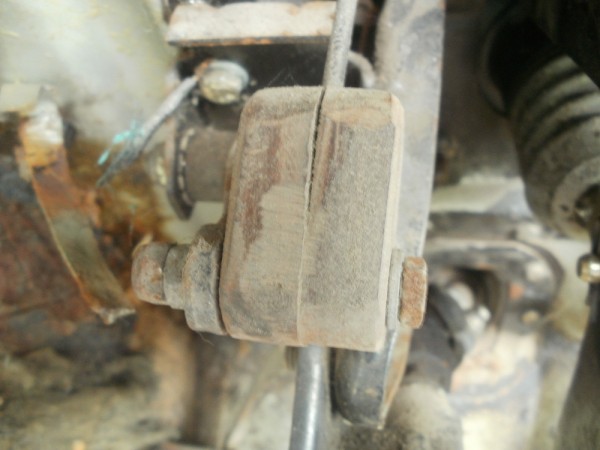

Повідомлення Гажа » П'ят лютого 22, 2013 3:44 pm
Serij написав:фотки сбрось, понятней будет.
Прости времени небыло розбиратьтся как грузить фото поэтому вот)))

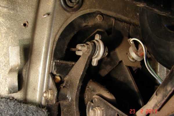

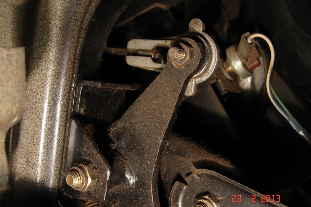

Повідомлення Serij » П'ят лютого 22, 2013 4:00 pm
Гажа написав:
http://www.drive2.ru/cars/volvo/340/340 ... 5761/#post
у тебя не хватает фиксатора на педали. №27 http://carcats.ru/list.php?id=MzAyMzQ0M ... E%2C+L.H.D. завтра буду взле машины - сфоткаю, как должно быть.

Повідомлення Serij » Суб лютого 23, 2013 5:29 pm
обещанные фотки

Повідомлення Гажа » Суб лютого 23, 2013 8:59 pm
Serij написав:обещанные фотки
Спасибо огромное за фото)))Вот жду запчасть в понедельник буду ставить))А пока сапол свой зделал)))

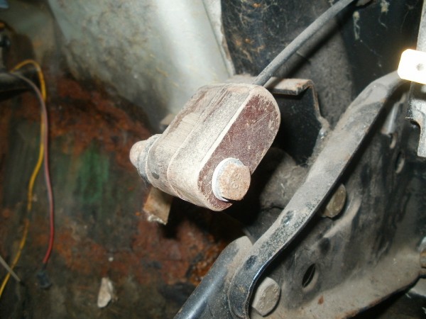

Повідомлення tarasv » Чет червня 13, 2013 5:50 pm
Я так креплю...
две пластині толстого текстолита

Повідомлення tarasv » П'ят червня 14, 2013 11:26 am
Stas340 написав:родная хрень для крепления тросика идентична что на 440 что на 340, и стоит новая алюминиевая 70 гривен :?
У меня родная пластмасовая...
