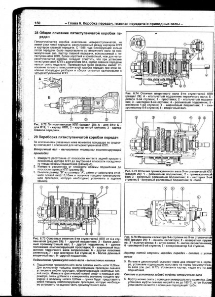

Вот всё, что нашёл.

zmey-kumarik написав:Вот всё, что нашёл.
Ето коробка 3-ки, а у меня от 240-ой.
AbsolutMC
Re: М45 і М 47
Повідомлення zmey-kumarik » Чет травня 09, 2013 9:36 am
То и бобику понятно, чтотроечный и двоечной коробас - две большие разницы, но отличия между четырёх- пятиступкой в обоих случаях где-то рядом.
