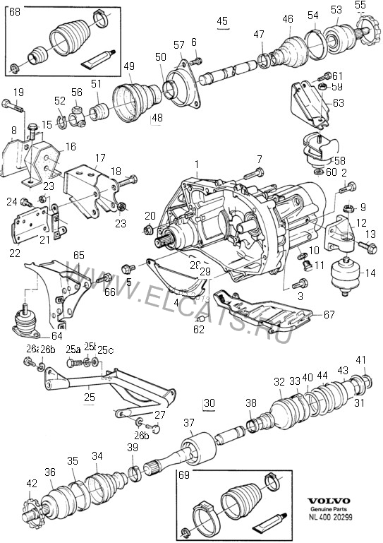

Короче, когда у меня была 460, я трижды в течение 1,5 лет менял сцепление - летел именно промежуточный (на котором наклепано фередо) диск. Причем во всех случаях вырывало центральную часть и пружины валялись где попало. Пререпробовал многое, но сцепления хватало тысяч на 10-15 максимум. Причина, в моём случае, была до обидного простая - когда прикручивается коробка к блоку, если не ошибаюсь, на двух шпильках крепления ставяться специальные трубки-втулки, задача которых чётко совместить ось коленвала с осью первичного вала коробки (т.н. центровка)........ у меня одна втулка была потеряна во время первой замены сцепления, мастера менявшие, с четверкой столкнулись первый раз и проебали этот момент. В итоге, либо при монтаже, либо при последующей эксплуатации коробка смещалась относительно блока на какой-то миллиметр, и эта несоосность валов постоянно разрывала промежуточный диск.
ЗЫ Воздух из системы охлаждения лучше всего стравливать открутив один из патрубков (вроде тот что тоньше) идущих к печке под капотом. Отпустил хомутик, чуть шланг приснял - воздух вышел, пошёл антифриз - обратно накинул - я так воздуз выгонял.
ЗЫЫ а знаешь какой гарячий двигатель в жару с турбиной - прикуривать можно. Если воздуха в сисме ОЖ нет, если датчик показывает нормальную температуру, если мощность не упала и двигатель не потерял в тяге (когда ты думаешь что он перегрет), то не парься - мотор должен нагреваться.

Gosha написав:на двух шпильках крепления ставяться специальные трубки-втулки, задача которых чётко совместить ось коленвала с осью первичного вала коробки (т.н. центровка)........ у меня одна втулка была потеряна во время первой замены сцепления.
Как не странно при снятии коробки я не видел ни одной такой втулки ((( скорее всего ее прое**л владелец... Сейчас буду искать хотя бы что собой представляют эти втулки... Спасибо!
Смотри моё первое сообщение, я картинку вставил.

Да , на двух шпильках должны быть направляющие втулки для центровки КПП относительно ДВС. ведомый диск должен ставиться демфером назад (кажется).и , судя по фото , напрашивается вопрос : в коленвалу ( куда входит первичный вал КПП )есть подшипник ? и в каком он состоянии ?

Семен написав:Да , на двух шпильках должны быть направляющие втулки для центровки КПП относительно ДВС. ведомый диск должен ставиться демфером назад (кажется).и , судя по фото , напрашивается вопрос : в коленвалу ( куда входит первичный вал КПП )есть подшипник ? и в каком он состоянии ?
На четверках первичный вал в маховик не вставляется, поэтому очень важна центровка.

+1 к Гоше, тем более если все разобрано посмотреть направляйки не трудно, да и подобрать не так уж и тяжело в крайнем случае токарь решит проблему
ЗІ первичный вал согнуть проблема еще та, надо очень хорошо постраться))))) думаю все таки вопрос с направляйками решит проблему

Пока всё разобрано я бы обязательно обратил внимание на подшипник, который на первичном валу коробки, но они (подшипники) там живучие.

Gosha написав:Пока всё разобрано я бы обязательно обратил внимание на подшипник, который на первичном валу коробки, но они (подшипники) там живучие.
- похоже : не очень живучие , или разбито место под подшипник... глядя на ведомый диск , возникает мысль : первичный вал КПП болтается!

Нет, подшипника там нету! - А должен быть? Вот скину фото какая у меня там каша твориться, может тут бывший владелец многое что повыбрасывал...

ЗЫ. Подшипники на первичном валу КПП установлены ВНУТРИ корпуса коробки. На выступающей изкоробки части первичного вала (со шлицами, на которую одевается промежуточный диск сцепления) нет никаких подшипников. Первичный вал коробки не соприкасается никаким образом с маховиком.

Вот в понедельник все собрал, поставил две втулки, что заметил вибрация вилки сцепления уменьшилась при том заметно! Сцепление работает отлично. Буду надеяться что и дальше все будет гуд.
