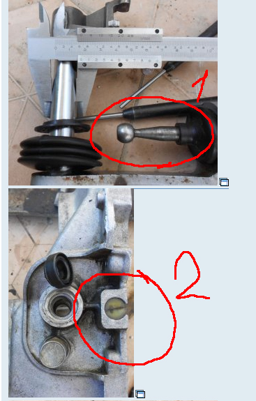

Приветствую всех!
Сегодня после переключения передачи во 2й раз вылетел шар №1 на рис. В первый раз все обошлось вставкой его назад, сегодня сухарь, он же втулка, высыпался... Втулка вставляется в отверстие №2 (вроде бы) см. рис.
Прошу помощи, кто сталкивался с такой проблемой - подскажите номер запчасти.

deputat333 написав:Приветствую всех!
По порядку: 1себе менял втулку и стопор к ней три недели назад. Втулка эта разрезная заводской номер только по РЕНО бьется №7700872205. Стоит в раене45грн. Стопор к ней тоже Реношный №8200328305 около 15ти грн
2 Поставь оригинал и забудеш.
сухарь 150грн оригинал вольво в наличии, стопор 55грн оригинал в наличии :welcom:

Повідомлення deputat333 » Сер серпня 14, 2013 2:11 am
Мужики, всем спасибо!
Pasa0903 отдельное спасибо! :frends:
Заказал сегодня на экзисте. Цена вопроса 50 грн. Жду когда приедут.

Повідомлення deputat333 » Чет серпня 15, 2013 1:28 pm
Ремонт прошел благополучно.
