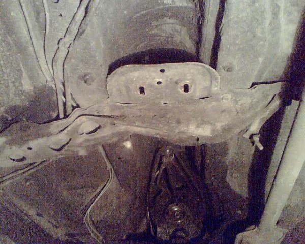

Снял кардан для замены подвесного и крестовины,какой фирмы производителя лучше купить?Неоднократно читал негативные отзывы об скантеке,типа мол жесткая резина.Подшипник диаметр 75\45\16,кпп м47.Еще попутно ищу пластину крепления подвесного,моя погнута,выглядит вот так

ето кронштейн старого образца до "86 года вроди
