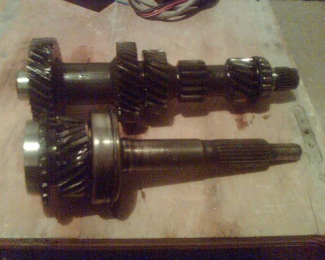

Повідомлення Григорий » Пон грудня 30, 2013 9:47 pm
Ничего рассказывать не буду,а только реальные факты,кпп м47,двиг д24 машина моя.
