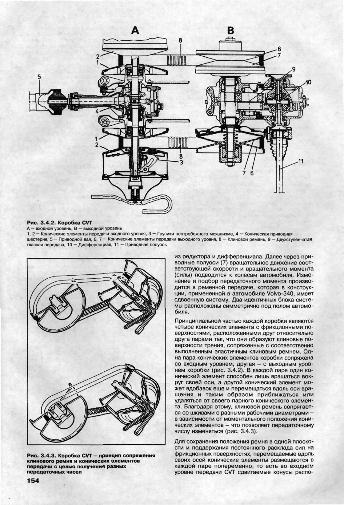

Несколько аспектов работы вариатора.
1. Заводим машину (на нейтрали, на драйве или реверсе включение стартера блокирует реле, которое находится возле реле дальнего света в коробке предохранителей) если машина холодная прогреваем до того момента пока холостые обороты не будут устойчивыми иначе скорость будет включаться с хрустом или не включаться вообще. При превышении двигателем 1050 об/мин центробежное сцепление прижимает ведомый диск к маховику и начинаем ехать. нейтраль в движении можно включить но включить драйв снов а в движении уже нельзя. Также нельзя превышать обороты холостого хода (газовать прогревать на подсосе) на паркинге, иначе спалим сцепление и повредим первичный уровень
2. для начала движения включаем драйв или реверс.
в момент нажатия кнопки на селекторе передач включается клапан сцепления который задействует вакуумный цилиндр сцепления и собственно происходит дополнительный выжим.

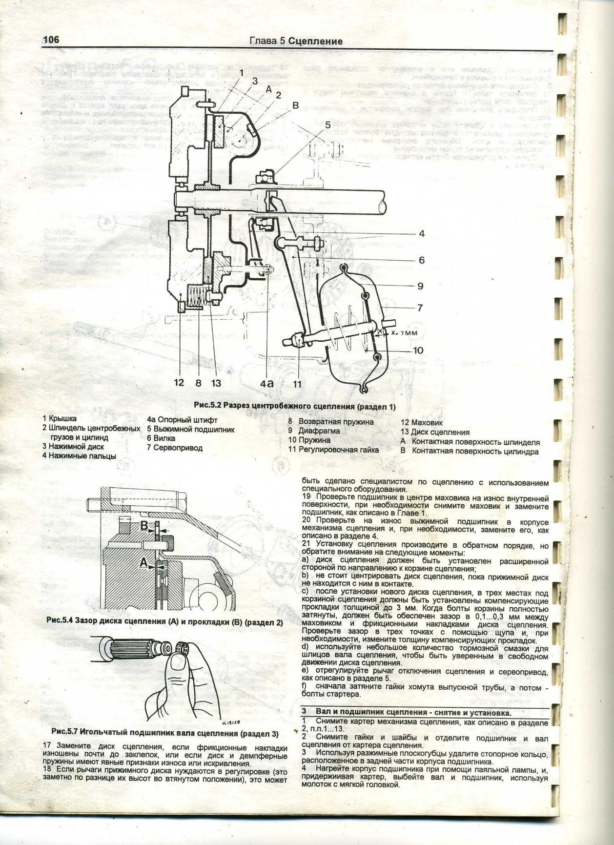

Регулировка сцепления производиться для того чтобы диск сцепления был свободным и не зажимался . зазор измеряется через окошко внизу кожуха, он если не ошибаюсь должен быть не менее 0,2 (точнее в книге написано) увеличиваем подкладкой шайб регулировочных под болты корзины сцепления. при включенной нейтрали кардан должен вращаться от руки.

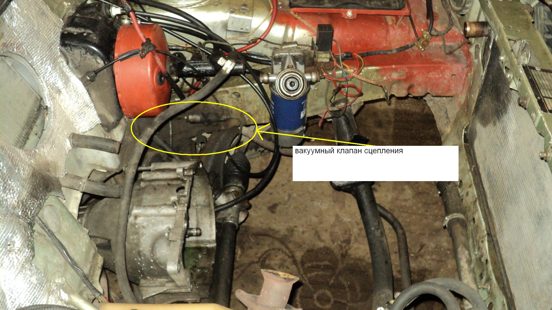

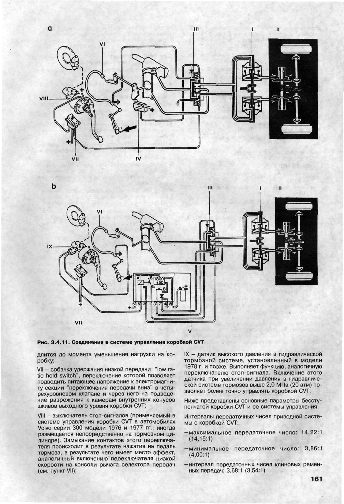

4. Клапан сцепления расположен на правом лонжероне, в районе распределителя тормозных усилий под вакуумным усилителем тормозов. к нему идут два провода (+ и-) и два шланга один от впускного коллектора, второй на цилиндр сцепления. Верхний насколько помню коллектор, нижний на цилиндр.
К проводам подключаем лампу и проверям, при включеном зажигании при нажатии на кнопку селектора лампа должна загораться, клапан соответственно клацать.

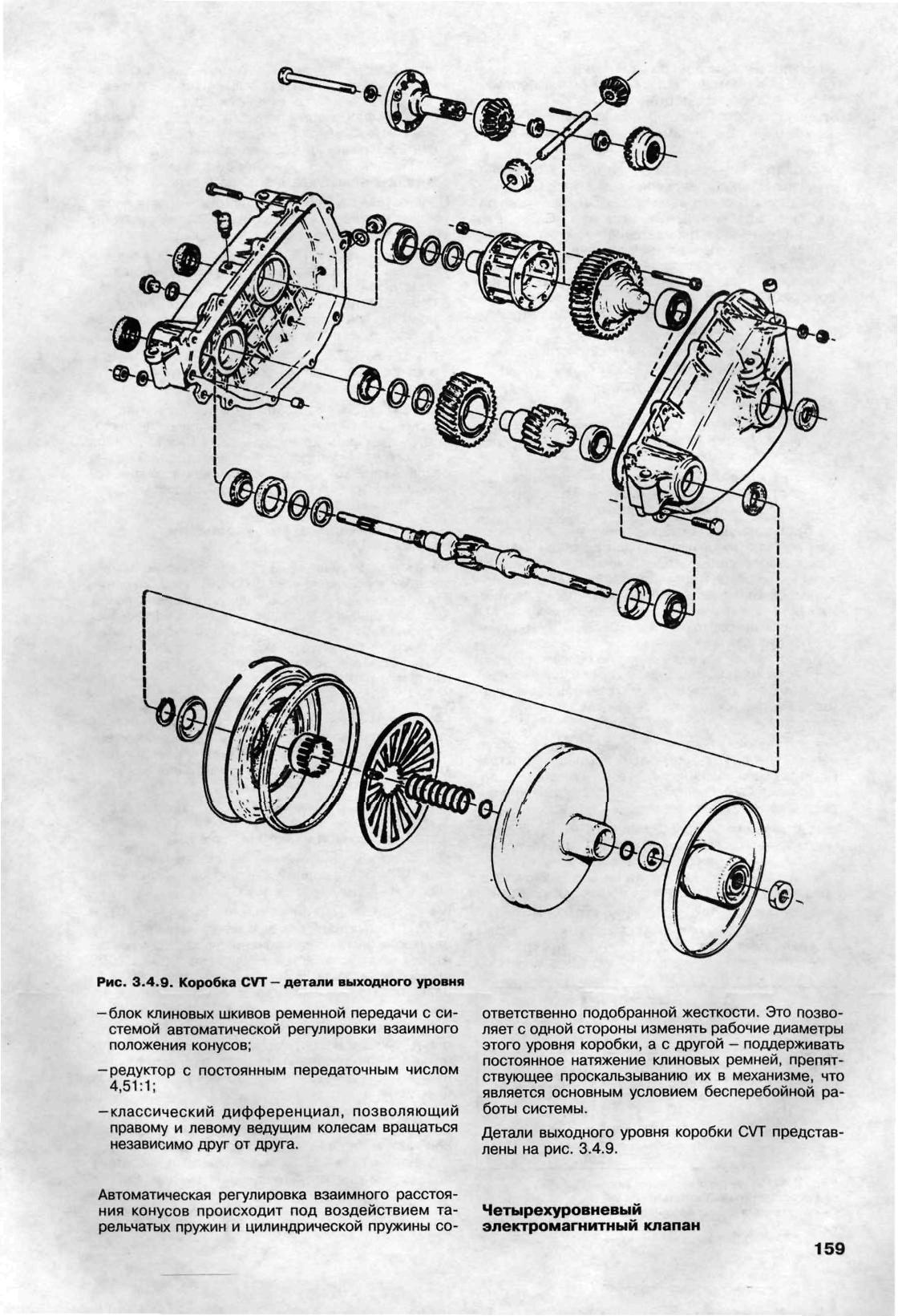

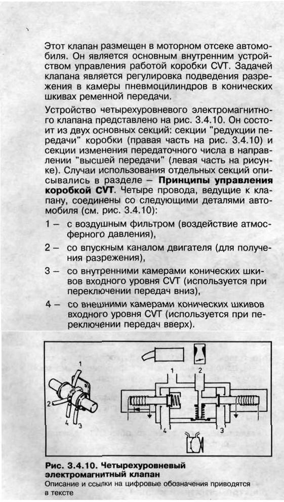

5. На правом стакане висит реле управления четырехходовым клапаном, оно и управляет этим злым устройством. при превышении 1800 об/мин реле должно снять напряжение с понижающей части клапан и открыть повышающую часть клапана. при снижении оборотов сделать обратное.

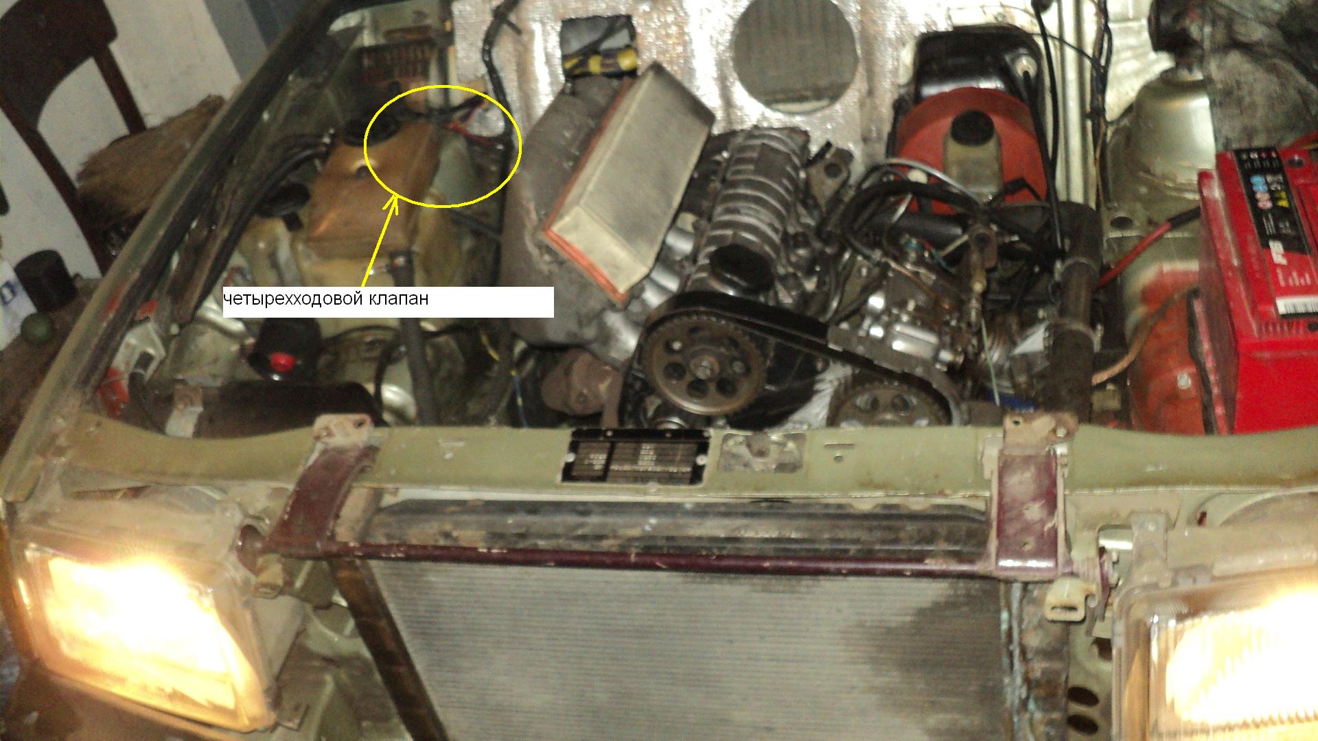

6. четырехходовой клапан подключается к впускному коллектору, воздушному фильтру, и тем двум трубкам уходящим под машину. (одна из них на повышение вторая на понижение) что он делает написал выше.
7.Принудительная пониженая передача. включается кнопкой на консоли возле ручника (квадратик зарисованный наполовину по диагонали) принудительно включает и удерживает при любых оборотах, то есть не происходит увеличение передаточного числа, можно считать спорт режимом)))))
8. на главном тормозном цилиндре снизу есть датчик с двумя клемами, при интенсивном торможении и превышении давления насколкьо помню в 2,0 МПа он включает пониженную передачу и происходит довольно интенсивное торможение скоростью, штука оч удобная, не раз помогала.

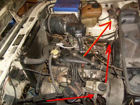

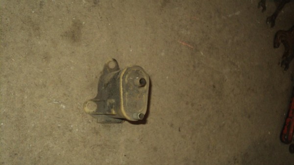

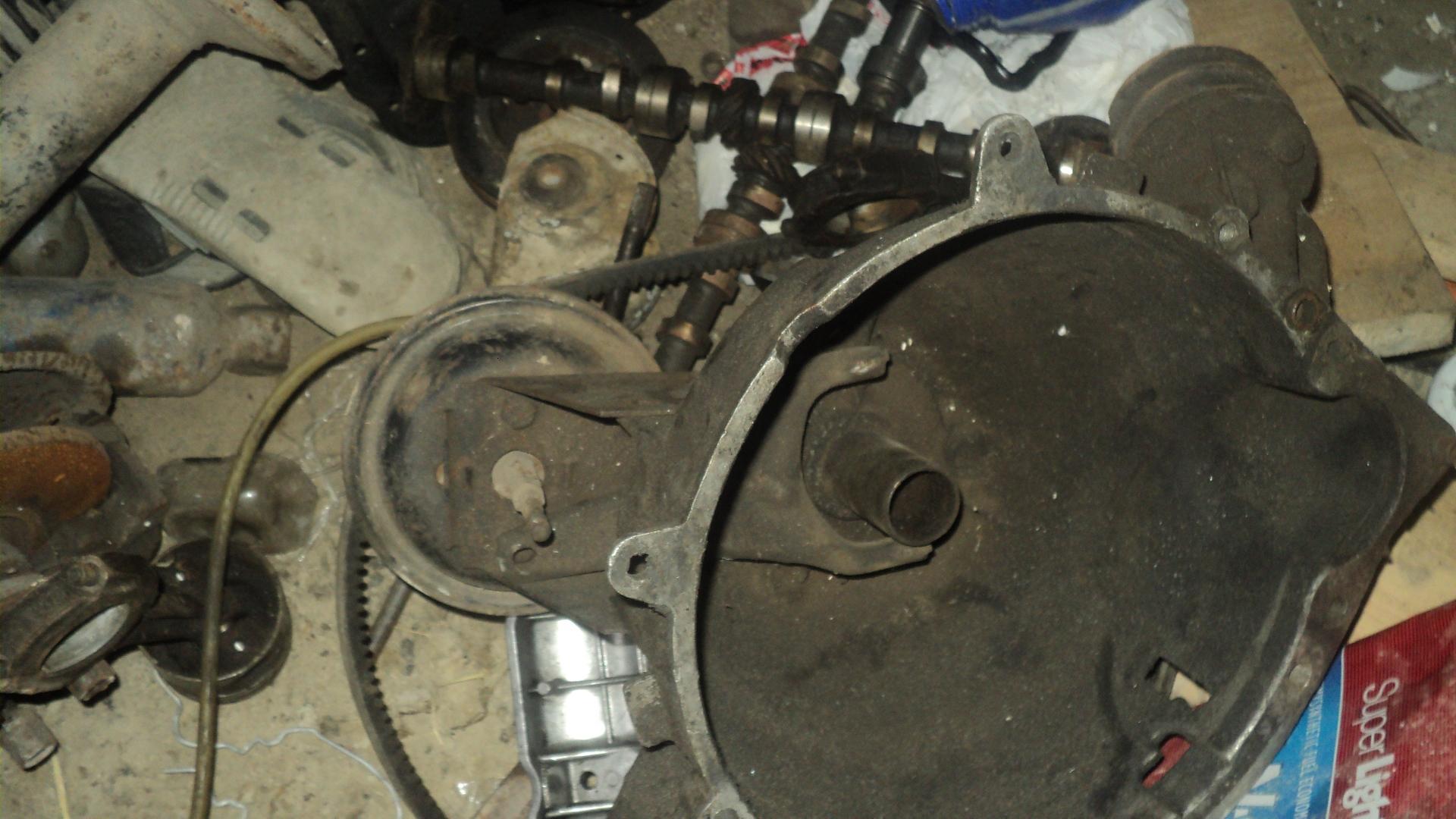

ПЕРВЫЕ ДВА ФОТО с дизельной машины просто показал где и что размещается

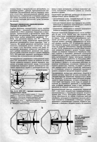

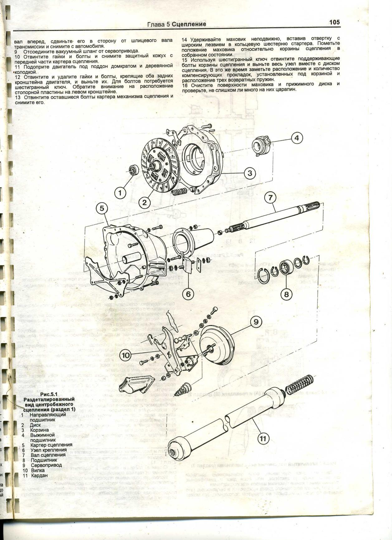

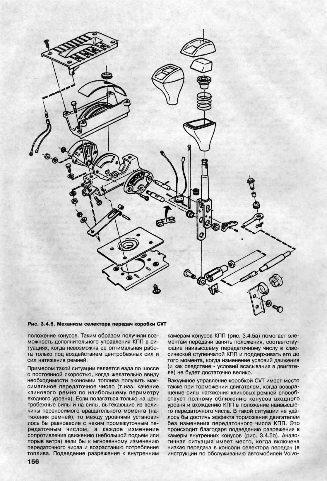

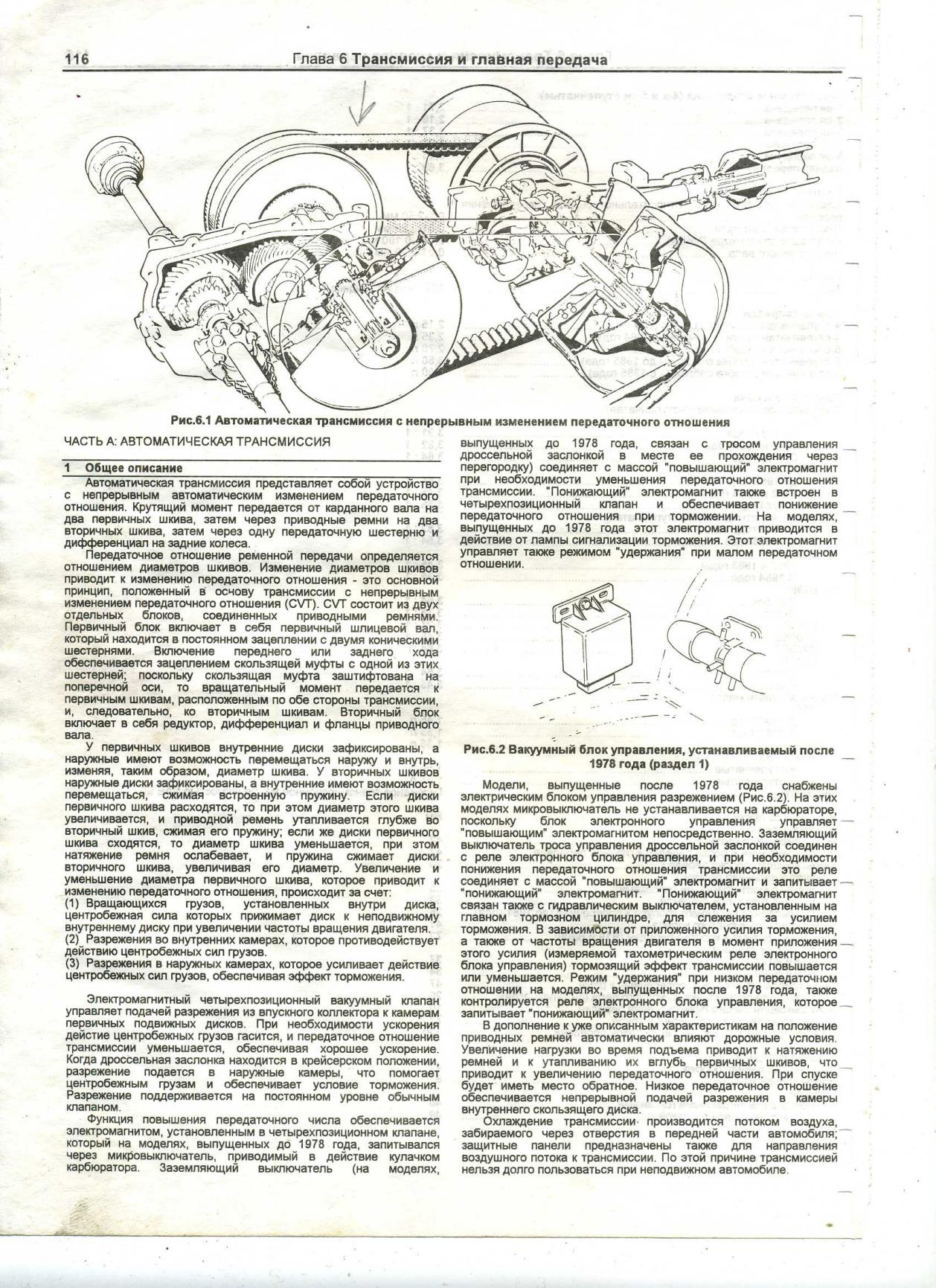

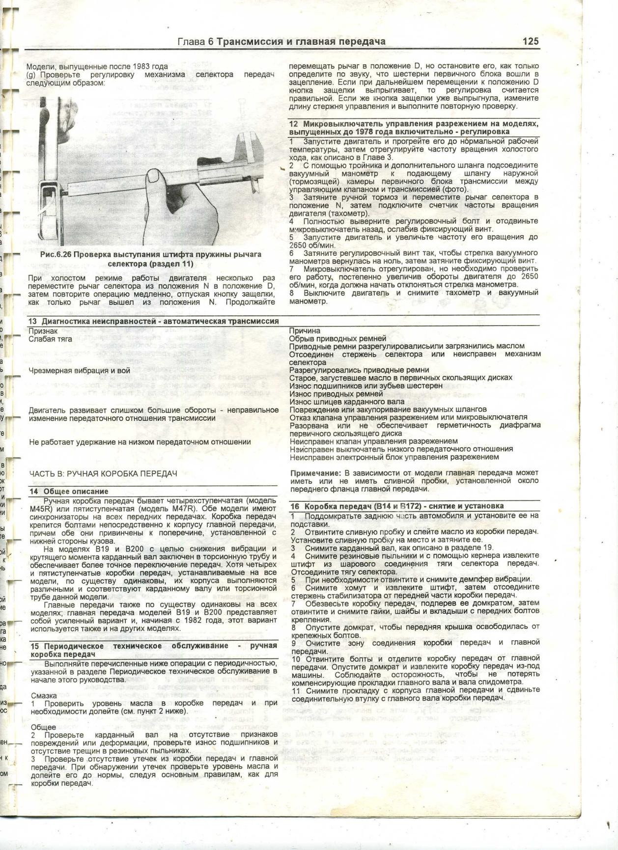

одна книга, картинки кликабельны, тут же и схема подключения вакуумных трубок

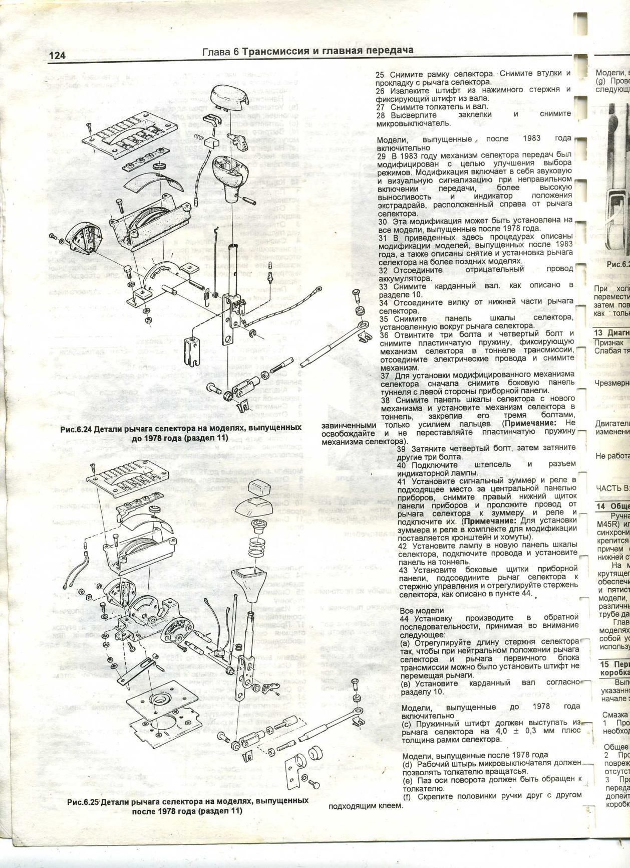

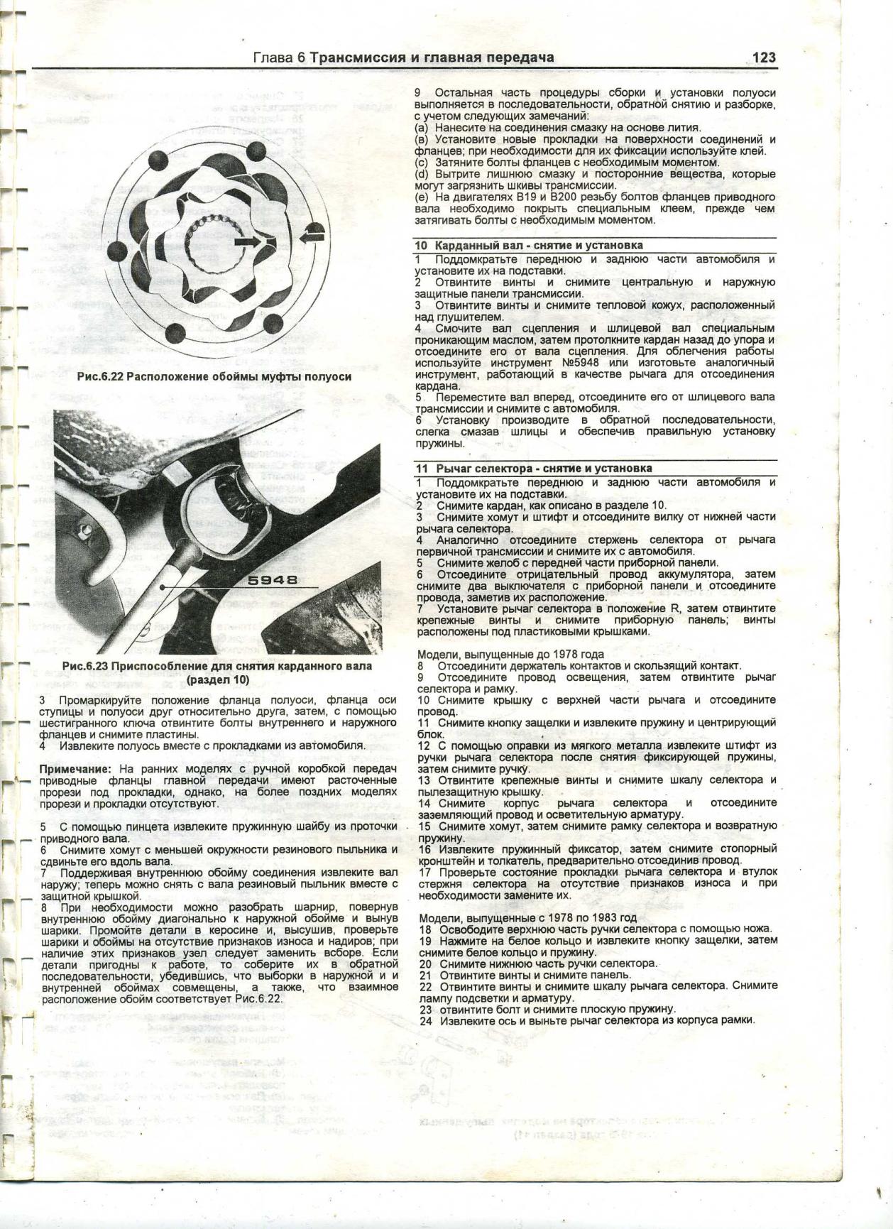

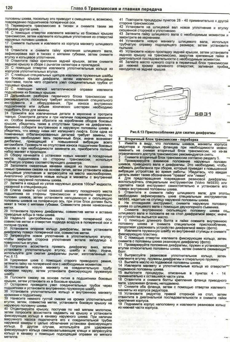

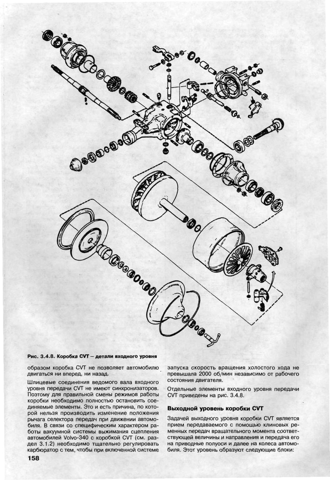

вторая книга
Re: FAQ Вариатор на вольво 340

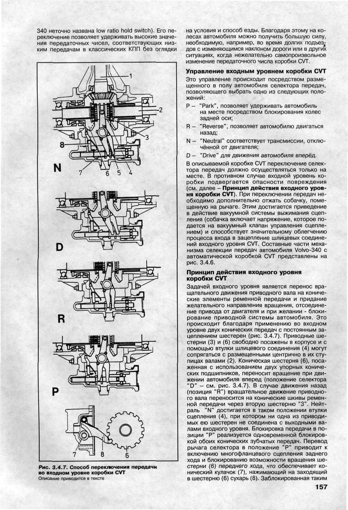

Сообщение Stas340 » Пт янв 17, 2014 3:58 pm
продолжение

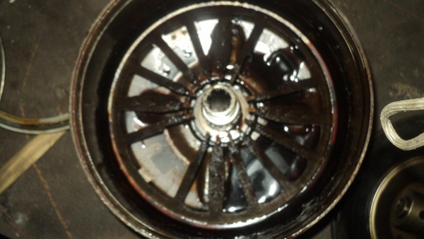

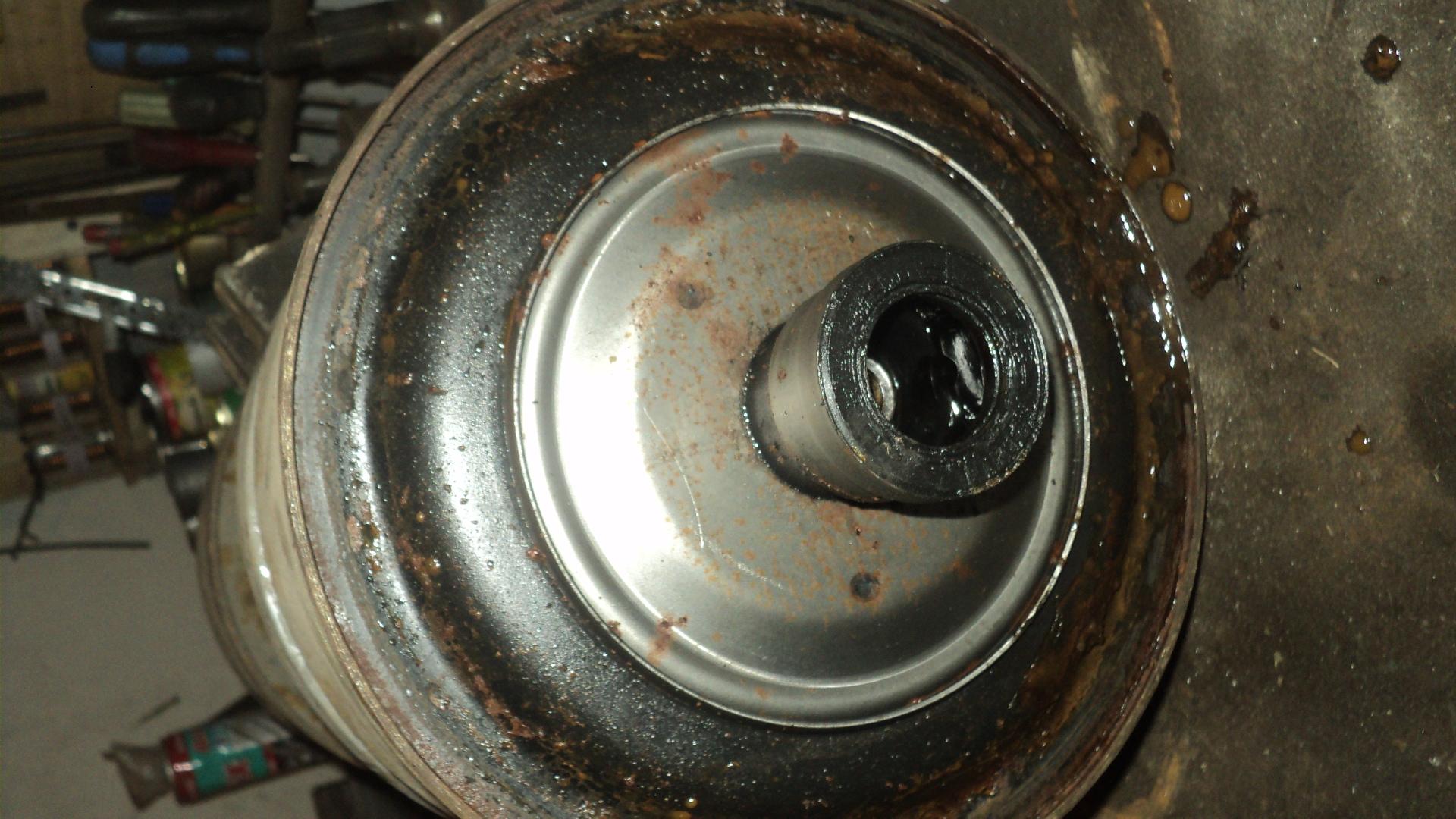

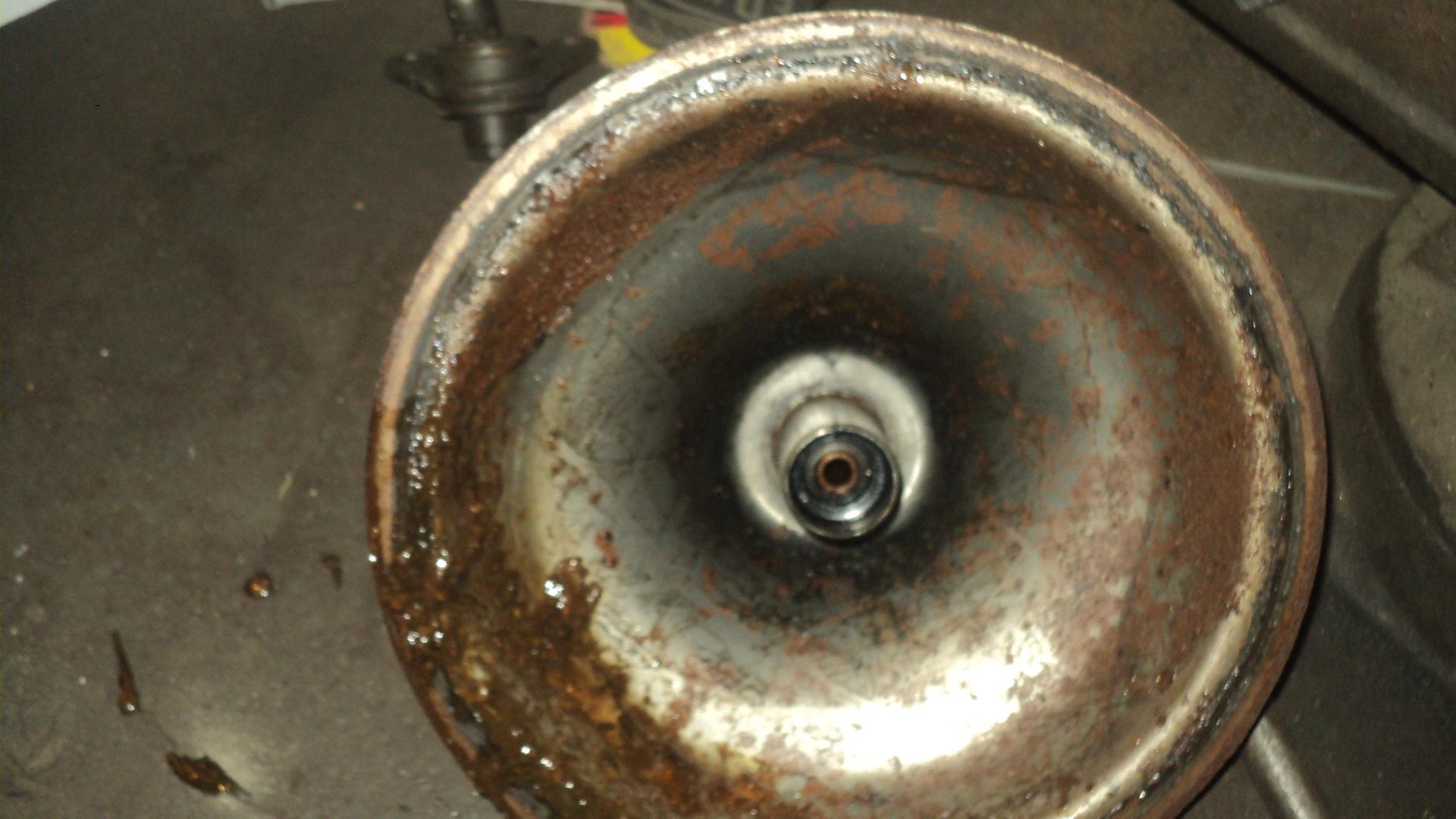

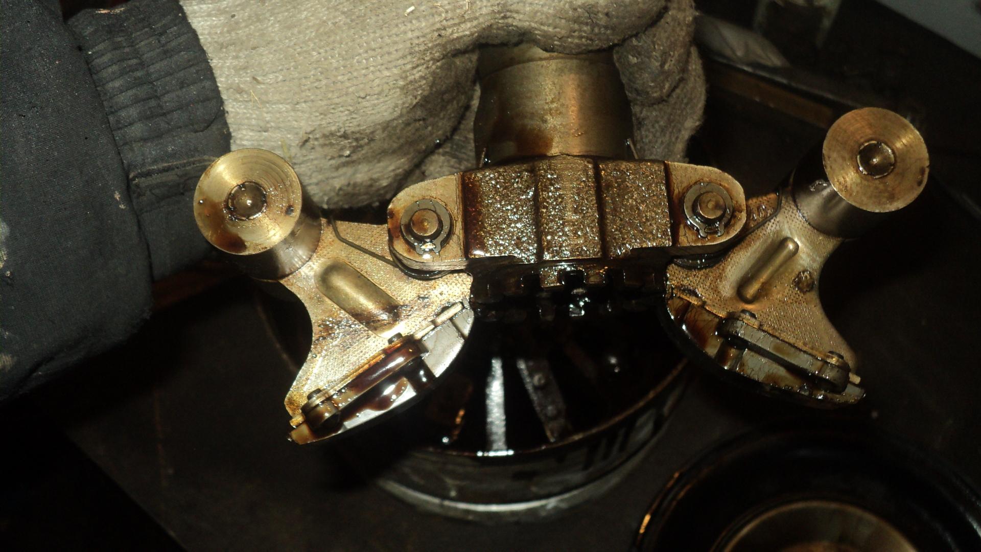

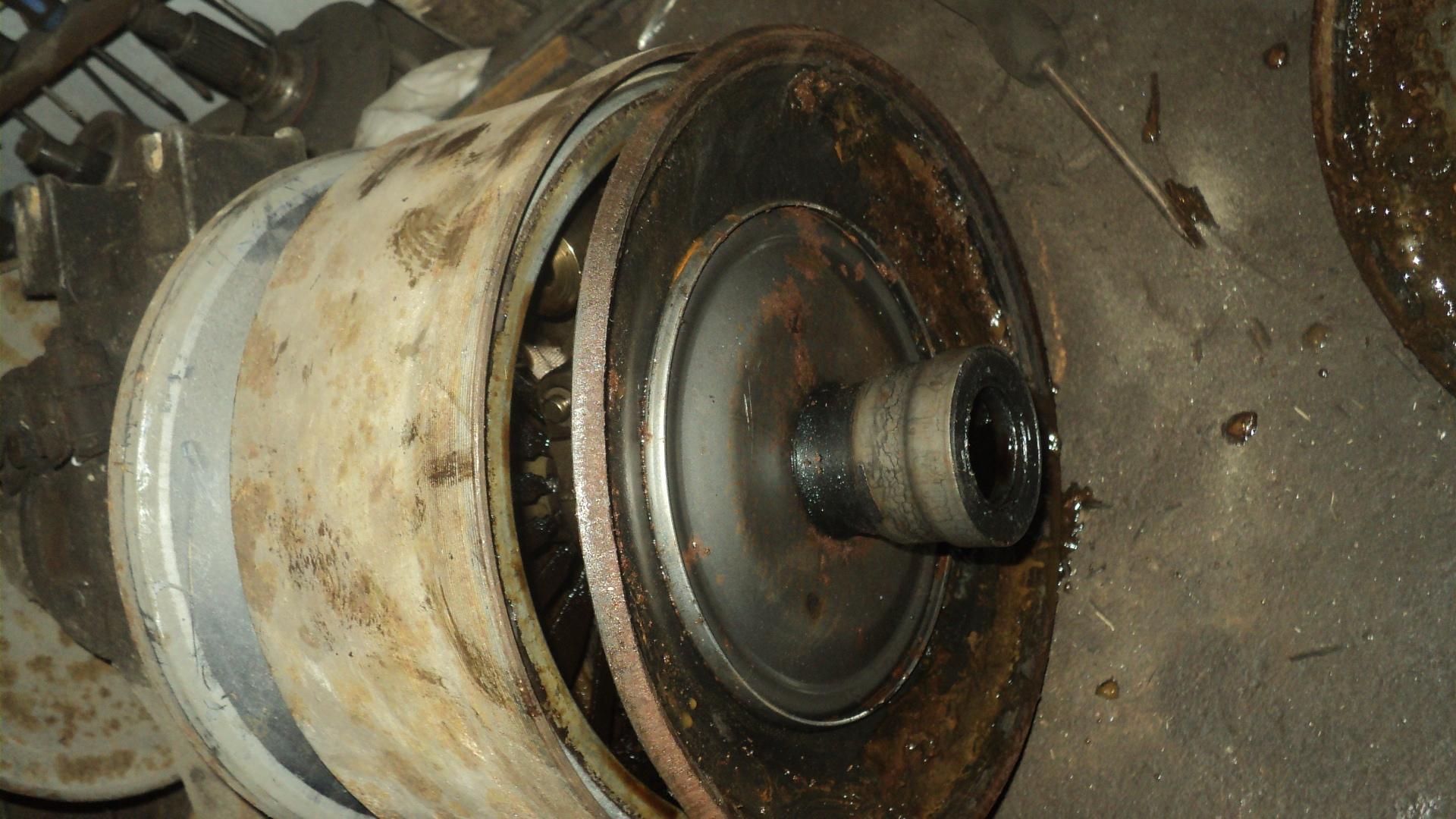

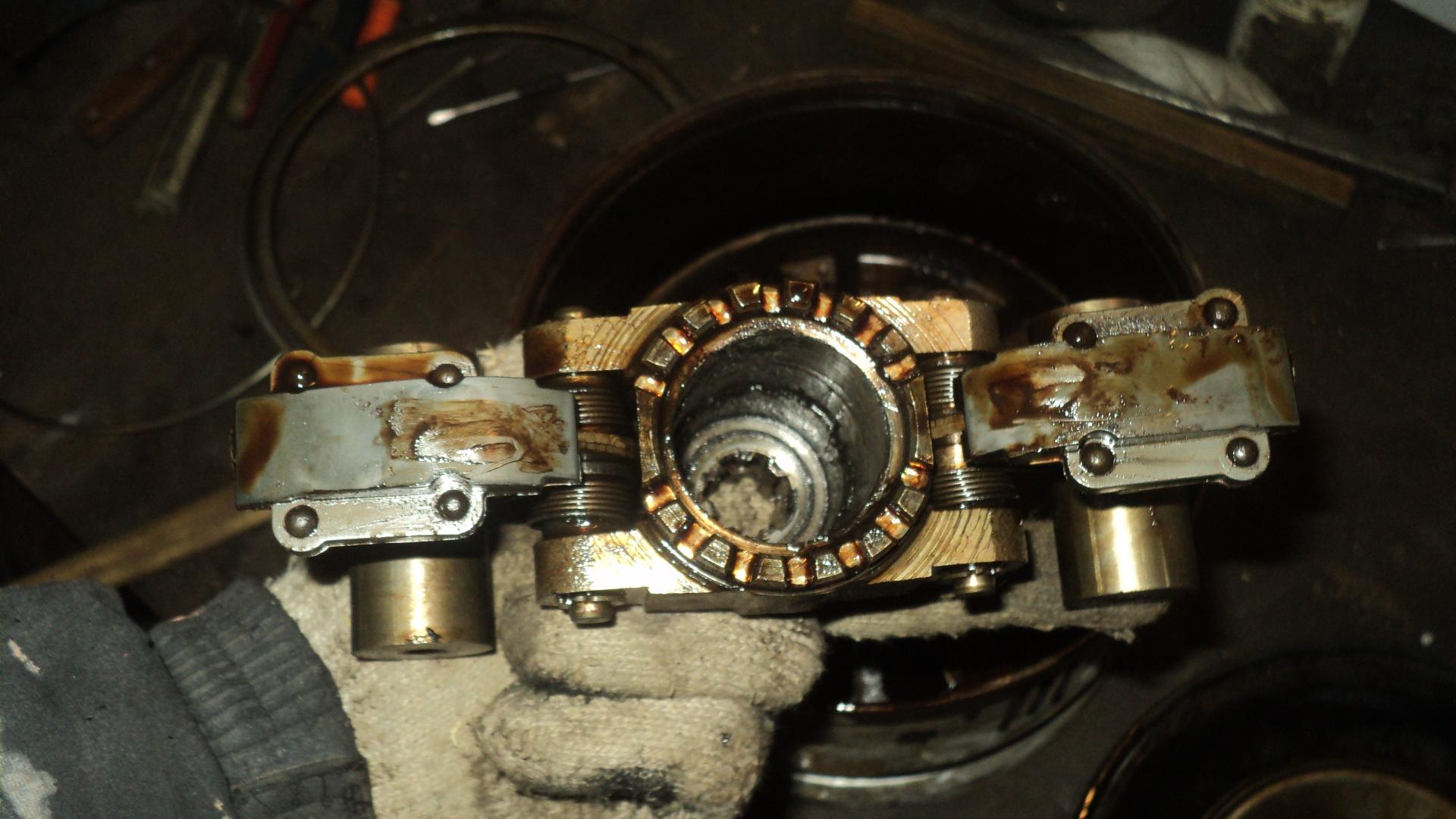

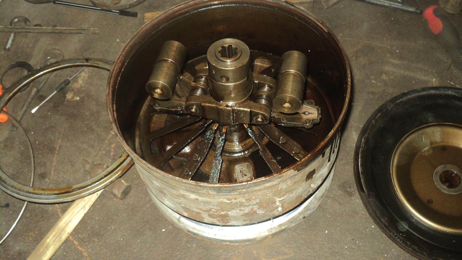

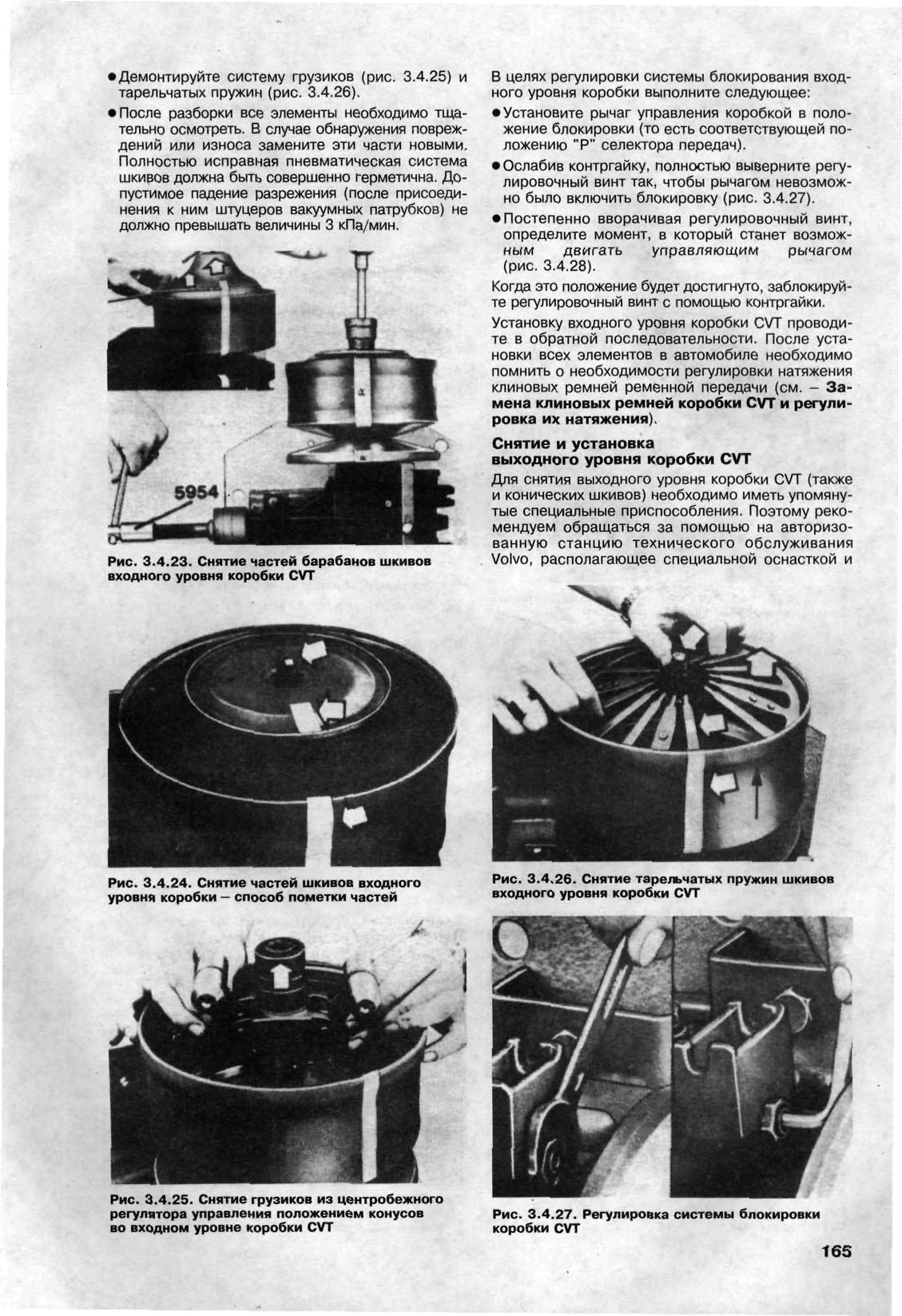

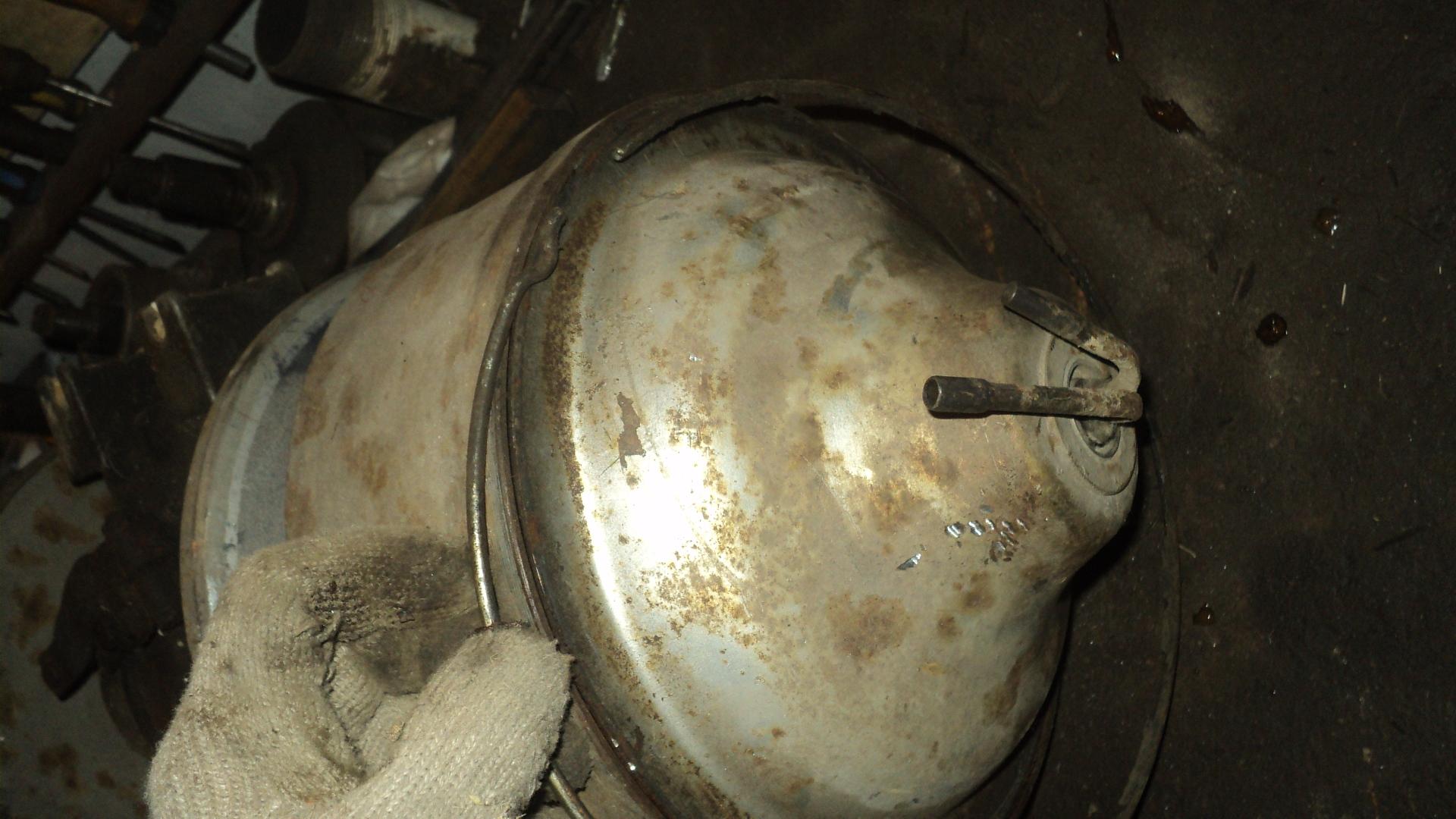

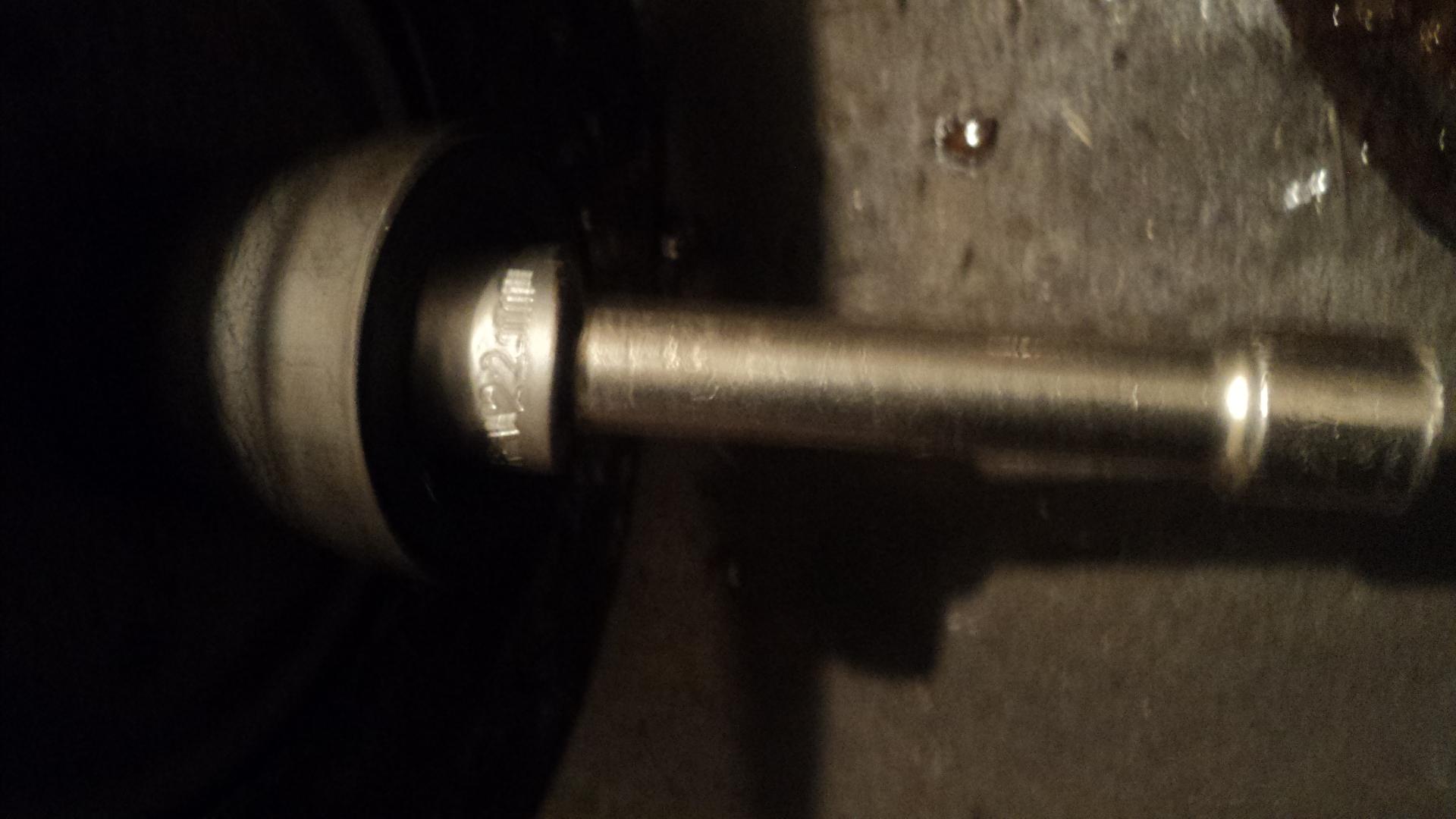

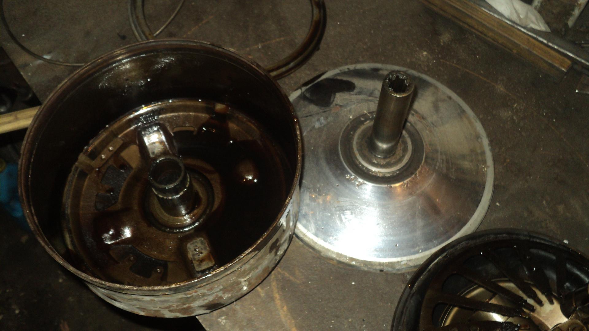

Разбор шкивов первичного уровня, фото для наглядности, вдруг у кого еще есть такое чудо.
Перед разбором нужно наметить взаимное положение шкива большого и его крышки (там где торчат трубки подвода вакуума).
Для смазки и предотвращения коррозии в понижающую камеру (там где эксцентрики) залито грамм 100-150 АТФки.
Шкив маленький ответный который сидит на оси первичного уровня снялся вполне спокойно отруки, второй снялся при аккуратном постукивании но тыльной стороне киянкой, никаких съемников не понадобилось :?

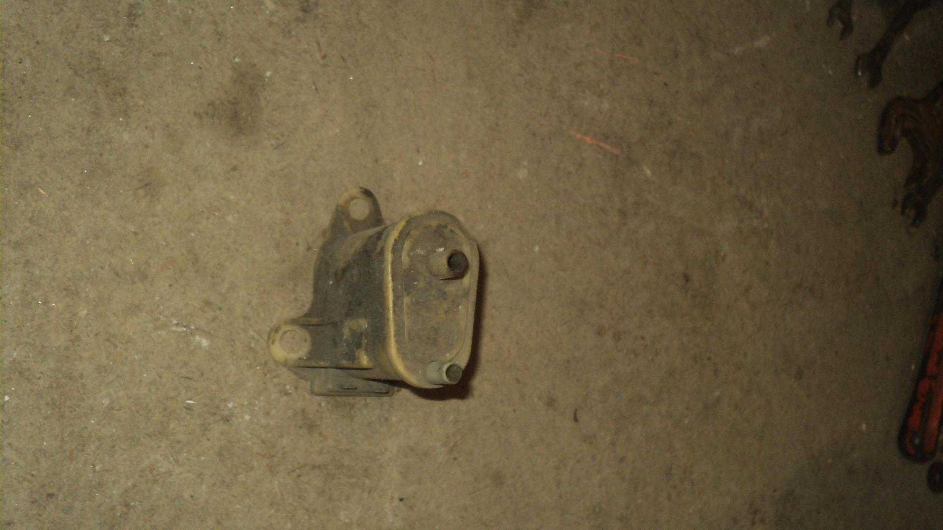

Сообщение Stas340 » Пт мар 27, 2015 10:08 am

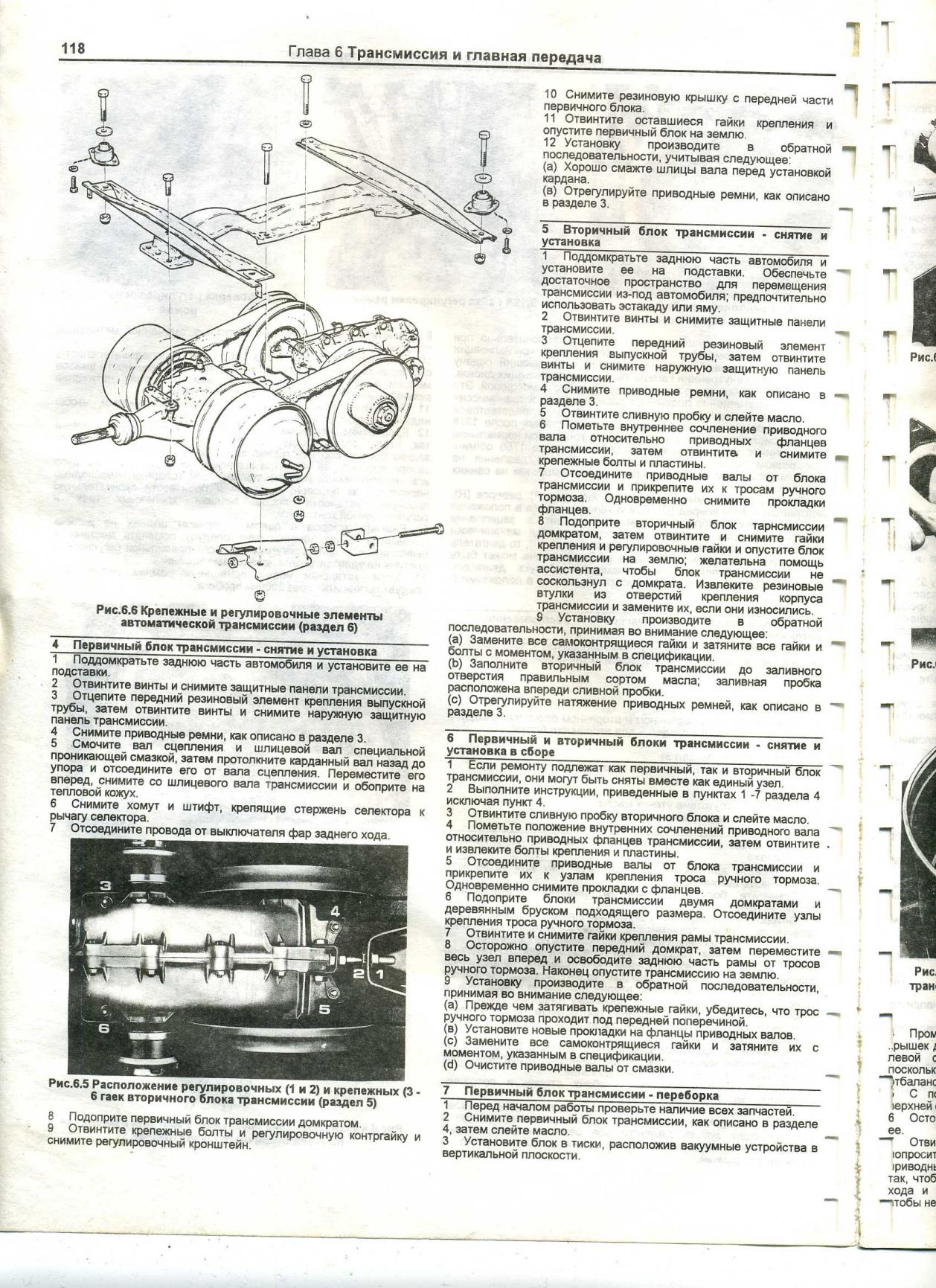

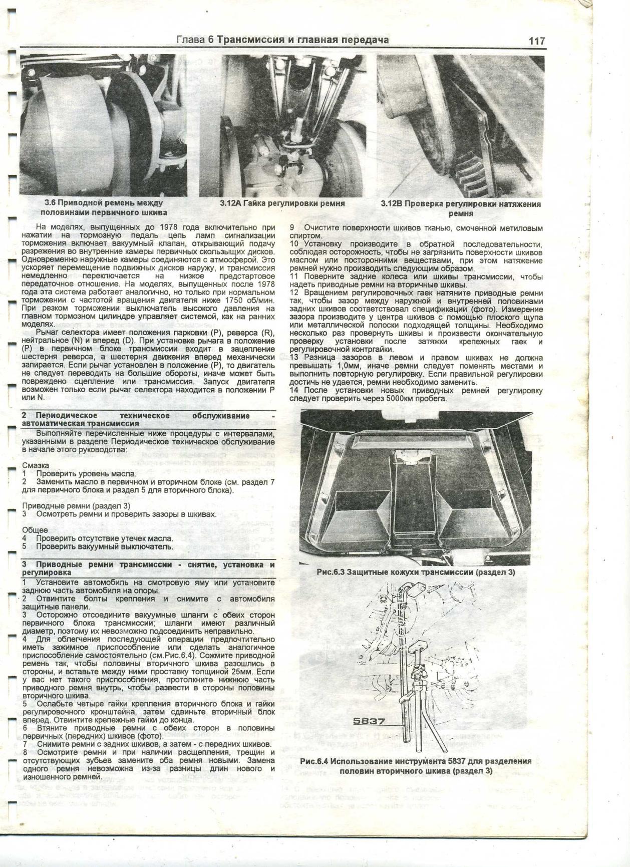

снятие и разбор первичного уровня
полная книга есть здесь https://drive.google.com/open?id=0B0ZNq ... authuser=0
