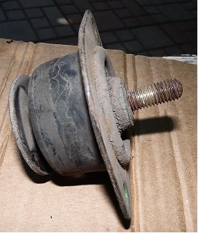

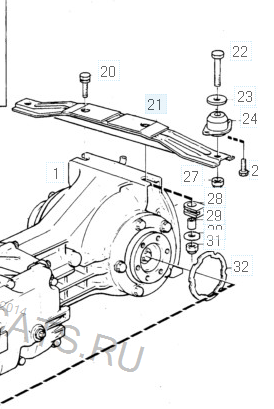

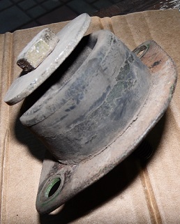

Всем привет если кто может сталкивался с этой проблемой(volvo 340 крепление поперечины коробки передач),подскажите чем можно заменить эту резинку.
На фото она под номером 24.
Заранее Всем благодарен за помощь!!!

Была старая тема, кто-то переделывал от Жигулей какую-то резинку.
Re: Помогите советом!!!!
Повідомлення Евгений » Суб липня 19, 2014 10:03 pm
Точно не помню, но я ставил туда сайлент от амортизатора скорее всего москвича, помню точно, что по кругу делал прорезь дабы вставить энтую фигню в отверстие на балке. Короче, меряем штангелем отверстие в балке, примерную высоту желаемой подушки и дуем на рынок. по диаметру нужно подбирать на 10 мм больше чем отверстие, дабы прорезь была минимум 5 мм.
