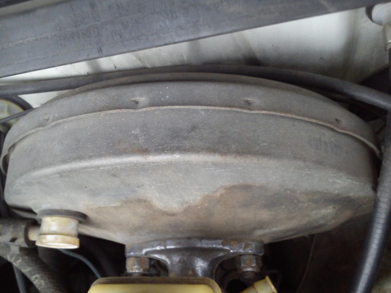

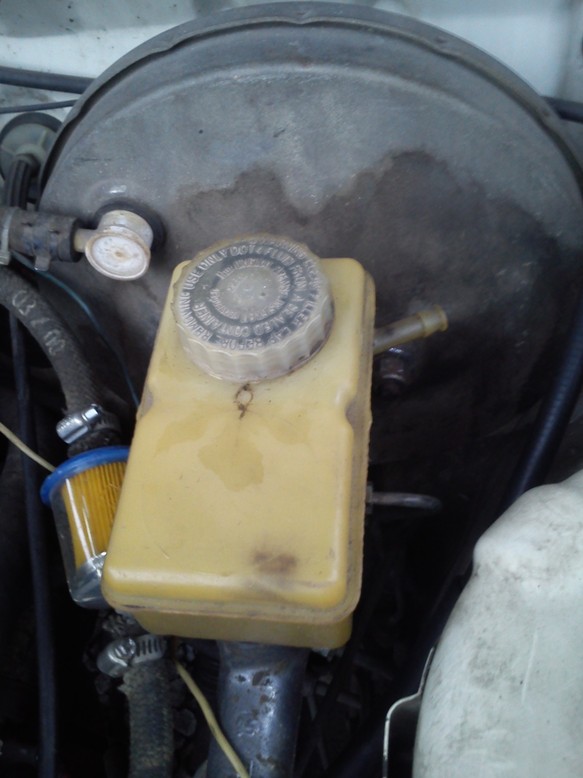

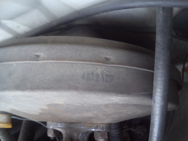

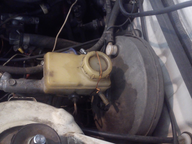

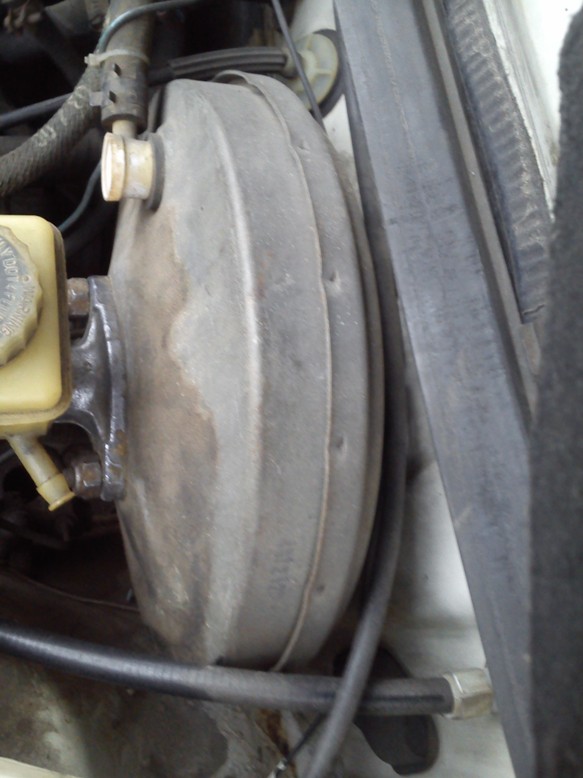

Всем привет, есть проблемка с вакуумным усилителем тормозов (машина вольво 740 85 год), пропускает воздух тобишь подсасывает через сальник (втулку) штока, что толкает поршень в ГТЦ! Можно ли найти ремкомплект или как-то восстановить его, заменить вут думал но не найду такой ВУТ нигде, хрен его знает откуда он у меня такой! Может кто подскажет что можно сделать, может чем смазать или ещё чего, заранее всем спасибо

Выложи фото ВУТа, тебе его сразу найдут. на 7ке их нетак много и было. 2 или 3 типа всеголиш.
У тех кто разбирает вольво точно найдеться.

фото вакуума для более предметного разговора

расстояние между шпильками где крепится ГТД по внешнему краю шпилек 87-88 мм

да, только есть один момент, тот что ты бросал мне на фото расстояние между шпильками крепления гтц 60мм, а у меня 87мм! мне такой присылали отправляю обратно(

а ГТЦ походу от 244

Купил бу как у меня, надеюсь проблема решена))

Можно поменять в сборе с ГТЦ просто нужно смотреть чтоб по трубкам подошло
