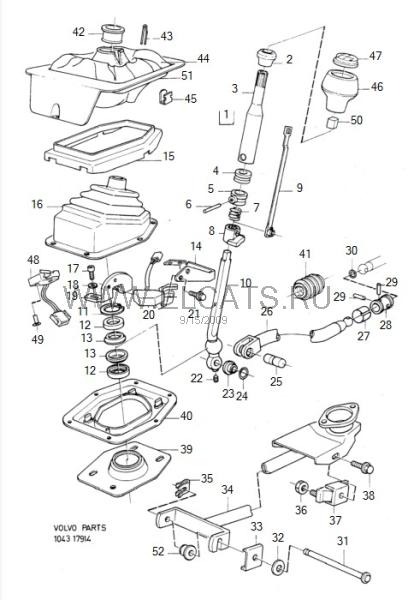

Повідомлення The_Lord_Alex » Вів вересня 15, 2009 6:33 pm
teddyy написав:спасибо большое всем за советы будем пытаться, а что может быть с коробкой если включается вроде задняя а едет она вперед... это же не от масла наверно?
а это значит что в место задней первую включаешь. подправь ограничитель( если он есть)
The_Lord_Alex
Повідомлень: 1872
Звідки: Boscotrecase, Napoli.
Клубная карта №: 25
Re: помогите с ремонтом volvo 340
Повідомлення teddyy » Вів вересня 15, 2009 7:01 pm
The_Lord_Alex написав:
а по подробнее можно? где посмотреть его наличие икак подправлять если обнаружится?
teddyy
Повідомлень: 139
З нами з: Вів вересня 15, 2009 12:15 pm
Автомобиль: Volvo 340 1.7
Повідомлення The_Lord_Alex » Вів вересня 15, 2009 7:43 pm
подробней http://www.elcats.ru/volvo/Parts.aspx?M ... t=7930007D
19 СТОПОРНАЯ ПЛАСТИНА
8 ВТУЛКА
2 РУЧКА
теперь смотри когда включаешь первую передачу то ты уводишь влево рычаг и толкаешь его вперед. (в лево уводишь пока 8втулка не упрется в 19 стопорную пластину.)
Задняя передача - пимтик (2 - ручка) поднимаешь вверх. Это для того чтоб 8 втулка прошла над 19 пластиной и рычаг ушел сильнее влево. И ты включаешь заднию. В общем пластина регулируется.
Увидеть ее можно когда снимешь кожуш рычага 51. вытащишь 16ЗАЩИТНЫЙ ЧЕХОЛ
переключение передач
