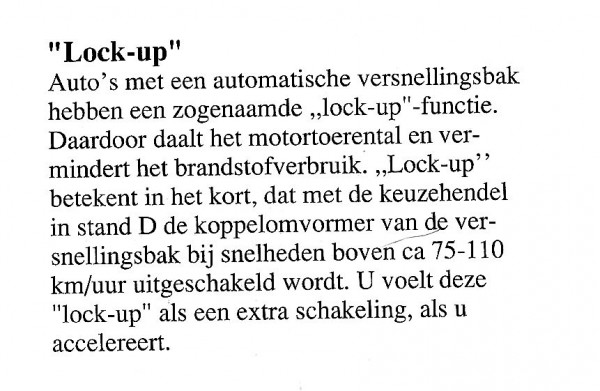

Повідомлення atol » Чет лютого 05, 2015 4:01 pm
2000- 2100, чуть, чуть отпустил газ- переключается. Разгонял до 160. В 22, есть еще Lock- Up, переход на прямую передачу без коробаса. Не путать с Kick-down- переход на пониженную передачу. С ударами надо бороться.

Re: На каких оборотах переключается ZF22
Повідомлення vovo » Чет лютого 05, 2015 4:04 pm
Lock- Up - нет не слышал, это где оно?
удары были до меня, не сильные, когда заднюю вкл. и плохо тормоз выжал то сильней. потом когда как Вы пишите под газовал и поубавил для переключения тогда ударчик, а вот если в натяжку то плавно....

Повідомлення atol » Чет лютого 05, 2015 4:14 pm
Я могу скопировать раздел паспорта, если будет интересно.

Повідомлення atol » Чет лютого 05, 2015 4:58 pm
Я извиняюсь, что паспорт на нидерландском языке, но суть, что гидротрансформатор, после 110 км. отключен и пошла прямая передача. Во всяком случае, я так понимаю, ну и читал конечно.
Повідомлення Stas340 » Чет лютого 05, 2015 5:06 pm
при 80-90 км в час не прямая передача включается а блокируется гидротранс, то есть исключаются его проскальзывания и естественно что крутящий момент передается в полной мере, как оно там включается я хз но принцип действия в блокировке гидротранса, мне кажется что это должно быть на всех АКПП
