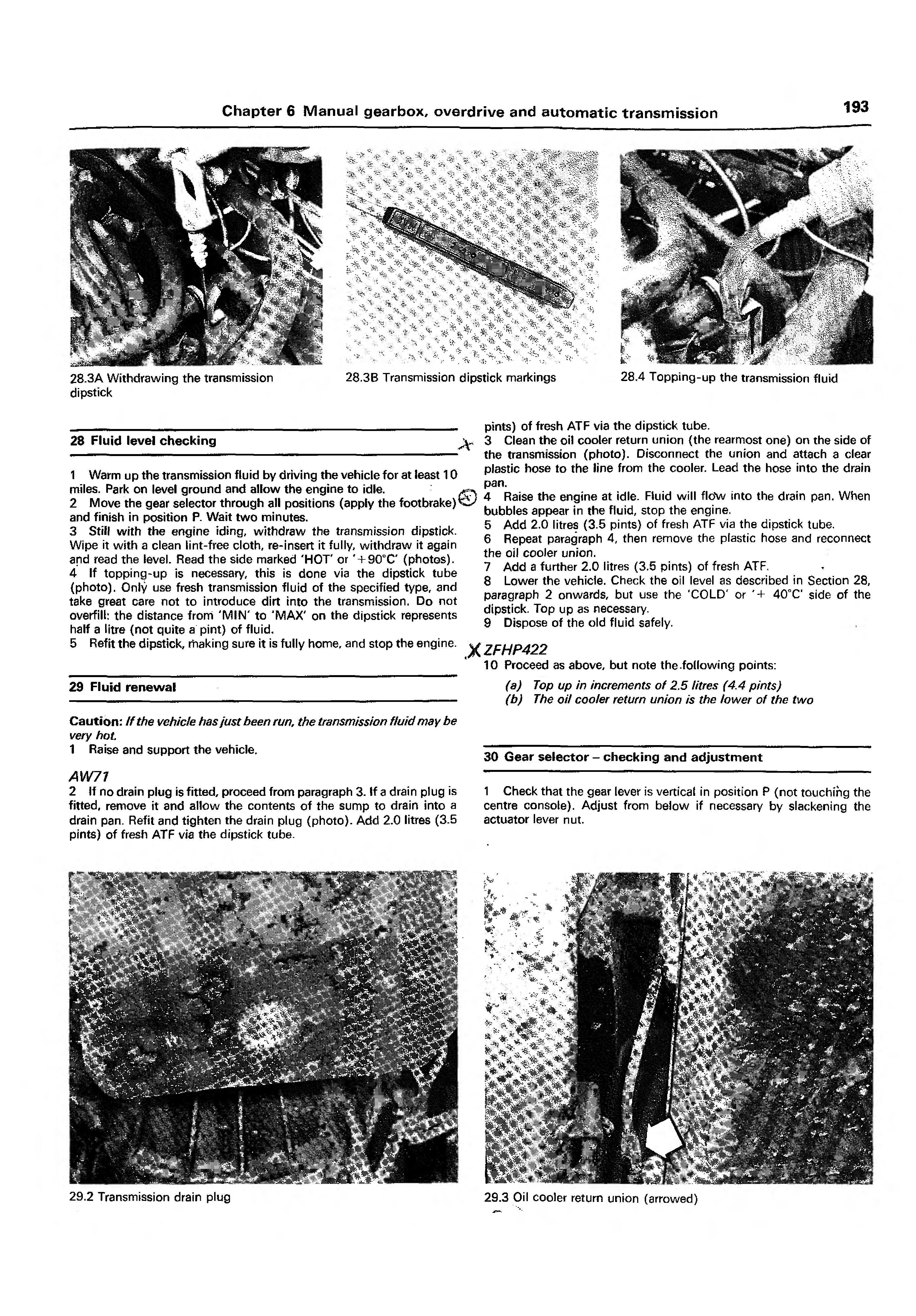

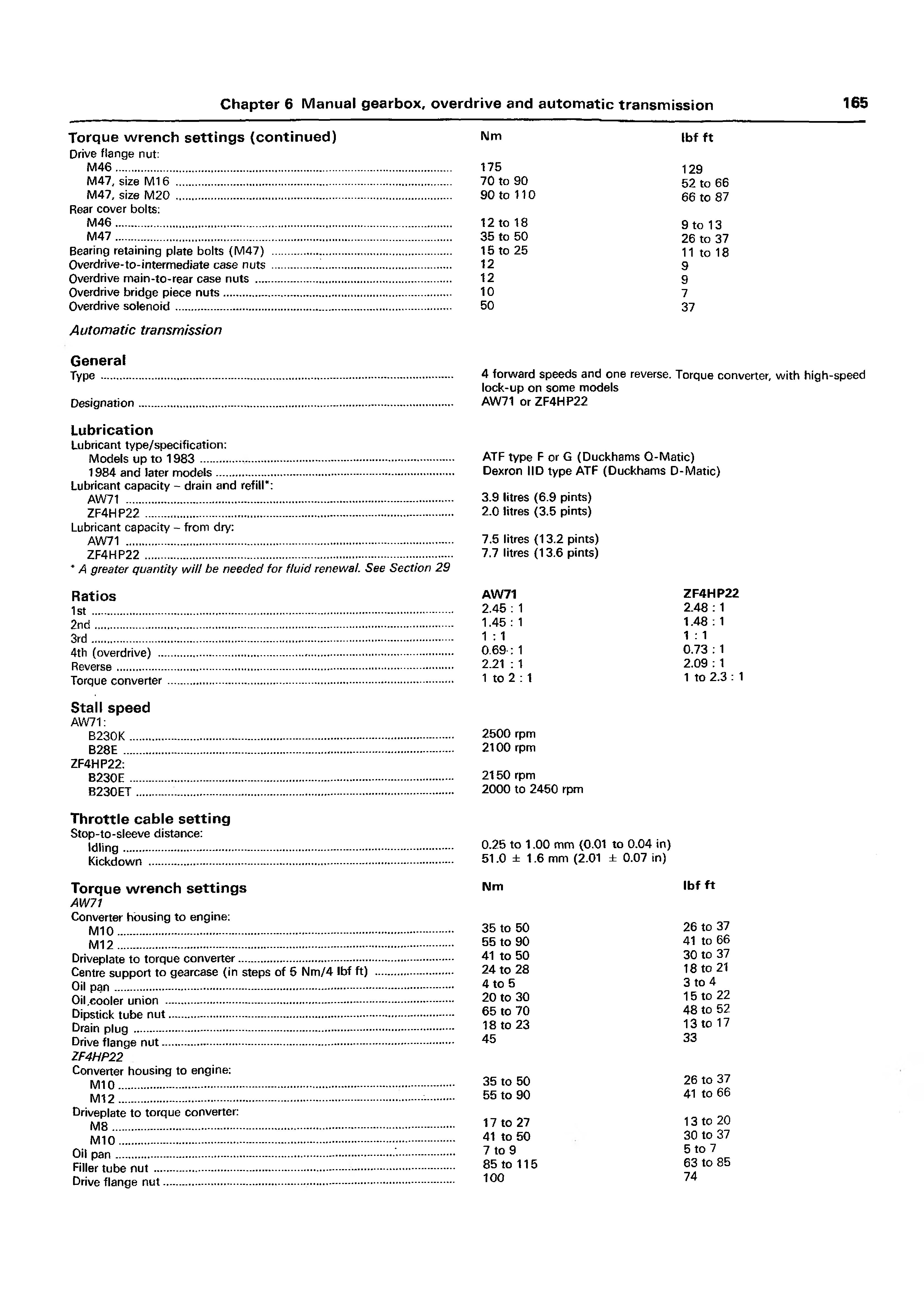

Повідомлення lex2009 » Сер лютого 25, 2015 11:49 am
BENEDICTION написав:Да и самый волнующийвопрос какое масло лить декс 2 или декс 3????
по родному мануалу Dextron 2D type ATF(Duckhams D-matic) для моделей после 1984г. Во из мануала общие данные и процесс замены масла.
