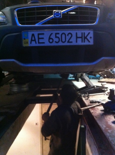

Повідомлення Алежон » Нед травня 17, 2015 2:23 pm
кувалдочко которой я разлаживал коробку и запрессовываю сайленблоки?
Re: АКПП и буксировка
Повідомлення Ice_BEAR_Bo » Нед травня 17, 2015 3:38 pm
Алежон написав:кувалдочко
Алежон написав:запрессовываю сайленблоки
кхм-кхм :o
Повідомлень: 1818
Звідки: NY
Повідомлення GERXTRM » Нед травня 17, 2015 3:43 pm
Да-да, Миша. Он этой кувалдой и мультилинк тебе запресовать может и крыло мне отрихтовать. А если сильно попросить, то и на капоте что-то нарисует.
Повідомлення Алежон » Нед травня 17, 2015 8:24 pm
Ice_BEAR_Bo написав:
кхм-кхм :o
очкуешь?вот так вот миша теряют люди потенциальных клиентов.ну она резиновая,а сайлент я в рычаг 60 впресовал принципиально просто не люблю когда вот это вот
-та не фига не получится,та даже не пытайся,та.)).
п.с. куда важнее красивый бокс прекрасные чистые механики в голубой форме,все в касках и в халатах,куча сьемников,космические цены на обслуживание и все такие стоят смотрят на тебя и говорят-Блять ну пожалуйста пройдите в ремзону покажите как снять стартер с этого ебаного лексуса.
-Где это хуйня?
-Вот
-та не лексус,а кувалда!
