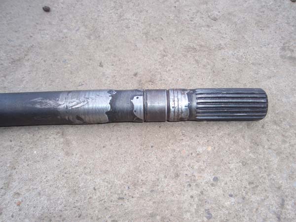

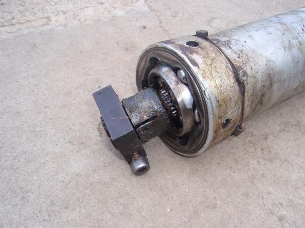

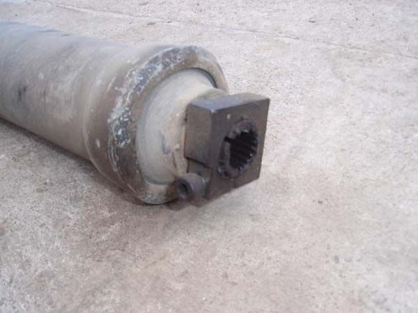

Вопрос к знающим людям. Купил машину, была вибрация. Снял кардан, он переделан, передняя часть заменена шрусом(фото прилагаю). Вибрация была от того, что на валу сцепления слизало шлицы. Вал востановил (шлицы отрезал, приварил первичный вал от жигулей) Год ездил нормально и вот снова вибрация. На этот раз разбило гнездо подшибника вала сцепления, который в чулке. ( первичный вал жигулей тоньше, пришлось подваривать и токарить место под подшибник) Скорее всего гнездо разбило от тяжести шруса. Вал думаю востановить, вот тут и ВОПРОС. Кардан поставить шрусом к валу сцепления (как он и был) или развернуть к коробке? Хочу развернуть, но выдержит ли подшибник в коробке? может у кого уже был опыт в таком деле? Подскажите.

даже по фотке видно что сварен криво

Знакомая переделка.
Кстати -- тема о ремонте кардана 340 существует, ни к чему было создавать еще одну.
Теперь по теме. Если хотите избавится от извечной проблемы -- восстановите изначальную конструкцию кардана (теперь это не проблема).
Использование любого "ломаного" кардана (будь то ШРУС, крестовина) без подвесного подшипника и тщательной регулировки может привести к износу или разрушению подшипников или корпусов колокола или КПП. Это как повезет.

нічого хорошого з жигулівського кардана небуде. провірено на собі. викінув і поставив повний сток і забув про стукі грюкі та інші спецефекти як страшний сон

+1... Добавить нечего. Без балансировки кардан работать не может, даже если не слышно вибраций, существуют силы второго порядка, которах на слух не слышно но свое черное дело по разрушению подшипников делают исправно. Восстановите сток и следите за подушками и будет Вам счастье.

На КПП ламает шлицевую часть вала,а если спереди,то может и картер сцепления развалить,проверено.Поэтому перестановка ничего не даст,ищи другой кардан,но не забудь проверить состояние подушек как двигателя так и КПП именно от них зависит в основном как долго твой кардан проходит.Ну и выставить соосность валов само собой.

Фотка немного косит, токарь проверял ось.

Проблема заключалась в дифиците разорваного сайлента кардана. Замена сайлента -- или на такой же с аналогичного кардана (то есть из двух собираем один), или меняем конструкцию.
Теперь же есть альтернатива -- полиуретан. Только надо выслать старый сайлент для реставрации (если у них уже нет)
