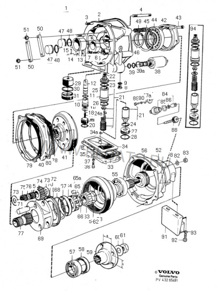

Сегодня подключил проводку на коробке. При включении кнопки 5ой передачи (рычаг включён на 4ой) загорается лампочка на приборке, соленоид клацает. При нажатии кнопки на любой другой передаче соленоид не щёлкает.В ходу в момент включения 5ой такое ощущение что ничего не происходит, обороты по тахометру те же и не чувствуется каких либо переключений. Объясните что это неисправность или так должно быть, просто я на такой коробке никогда не ездил и не знаю как она работает.

это неисправность,должны падать обороты(где-то на 500)

только на 4. там стоит концевик. на остальных передачах неработает соленоид по причине разомкнутого концевика.а вообще коробка достаточно геморойная как я погляжу.

Соленоид и не будет клацать на других передачах, это не делитель как на камазе...
Овер драйв (повышающая передача) включится толкьо при включенной четвертой передаче, потомоу что как уже написали там стоит концевой выключатель который при включении четвертой передачи замыкает цепь и можно включать пятую (то есть подавать питание на соленоид)
Если соленоид включает а передача не включается то нужно посмотреть на уровень масла в коробке, если он мал то передача не включится.

я чистил какуюто металичесскую сеточку которая лежит в нижней крышечке блока 5 крышка прикручивается на 6 болтиках.

Стас я чистил сетку под № 34 а там есть ещё вильтр №29, кто то его вообще чистил как его достать.

когда снимите поддончик там виднеются три пробкита что крайняя правая она имеет два отверстия для ключа (типа как на болгарке) туда два подходящих сверла вставляем и между ними монтировку и откручиваем, потом вес просто достается и моется
