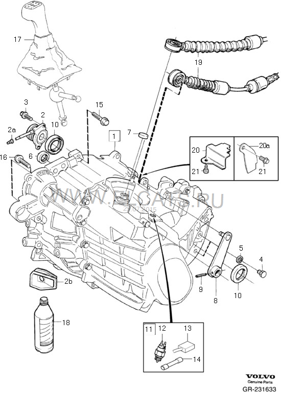

bserge написав:Там частенько течет сальник первичного вала МКПП.
А можно номерок или на схеме показать?

Саша написав:

Повідомлення bserge » Сер липня 29, 2015 2:47 pm
Саша написав:
bserge написав:А вентиляцию надо чистить каждые 60 тыс.км.
Тоесть нужно каждые 60 000 менять маслоулавливатель (читал, что он одноразовый) и чистить все патрубки?
По схеме можете сказать?
Да. он одноразовый, но помыть можно...
По этой схеме не могу, на ней нет первичного вала КПП...

Повідомлення Саша » Чет липня 30, 2015 2:47 pm
bserge написав:По этой схеме не могу, на ней нет первичного вала КПП...
В интернете нашел, что номер "Volvo 1381798 Сальник вала коробки передач" O.DIA 41 mm или "Volvo 8675580 Сальник" O.DIA 44 mm (9183971). Буду очень благодарен, если глянете в программе, он ли это и какой именно подходит.
