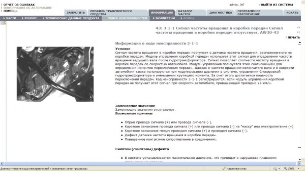

ошибка 0311 трансмісія што это за шибка?
:-P
shvejk74
Повідомлень: 13
З нами з: Чет березня 19, 2015 2:11 pm
Звідки: Lemberg
Автомобиль: 960
Re: Нужна помощь с AW30-40
Повідомлення shvejk74 » Вів лютого 09, 2016 6:39 pm
311 RPM signal from transmission missing
где это искать?
