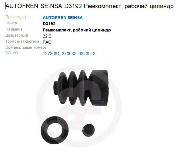

Повідомлення janson » Нед квітня 24, 2016 7:42 pm
Вопрос к знатокам. Рабочий цилиндр сцепления на коробке подтекает. Хотел заказать ремкомплект. На выбор два 20,6 и 22,2... Что брать, как определить ? И помогает замена манжеты или не заморачиваться и сразу купить новый цилиндр. Если новый, то чьего производства, если манжеты, то тоже чьи лучше.

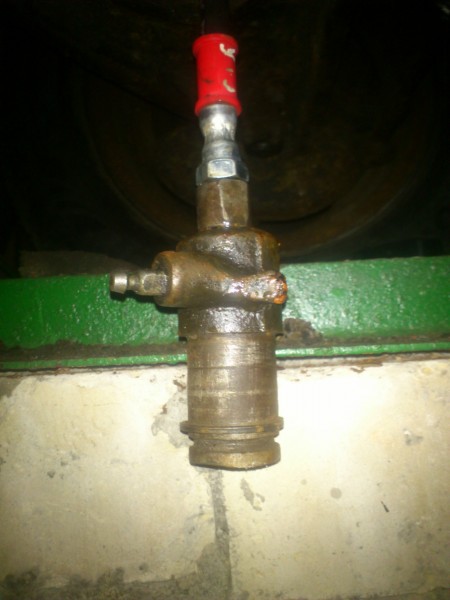

Ребята, подскажите пожалуйста, на 740/940 такой цилиндр сцепления?

Нет не такой
Как понять какой размер, взять щтангель, полезть под машину, и померять,
А ваще если там нет пыльника .то там песок нацарапал такое....
Я парочку востановил, расточили на больший размер и выточили новый поршень, уже года по ддва. Ездят.

Повідомлення janson » Сер квітня 27, 2016 4:58 pm
В оригинальном каталоге Вольво нарыл... Что мой цилиндр судя по номеру кузова 22,2. Куплю ремкомплект отпишусь.

Повідомлення janson » П'ят лютого 09, 2018 2:27 pm
Пришлось покупать другой ремкомплект. По факту цилиндр другой ;) Благо денег 70 грн. Но прошел год и немного сопливит. Итог, ремкомплект не фонтан или цилиндр подошел к концу. 8-)

Повідомлення mike-760 » Нед лютого 18, 2018 5:56 pm
janson написав:Пришлось покупать другой ремкомплект. По факту цилиндр другой ;) Благо денег 70 грн. Но прошел год и немного сопливит. Итог, ремкомплект не фонтан или цилиндр подошел к концу. 8-)
Точь в точь)) Ремкомплект выдержал ровно 1 год.

Повідомлення Djonnik23 » Нед лютого 18, 2018 6:11 pm
Мажет беру раз в год, 5грн шт. И не парюсь.
