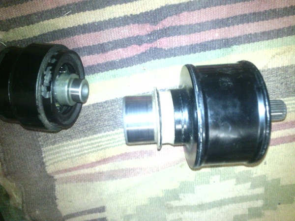

Получилось разобрать
Она легко выбивается

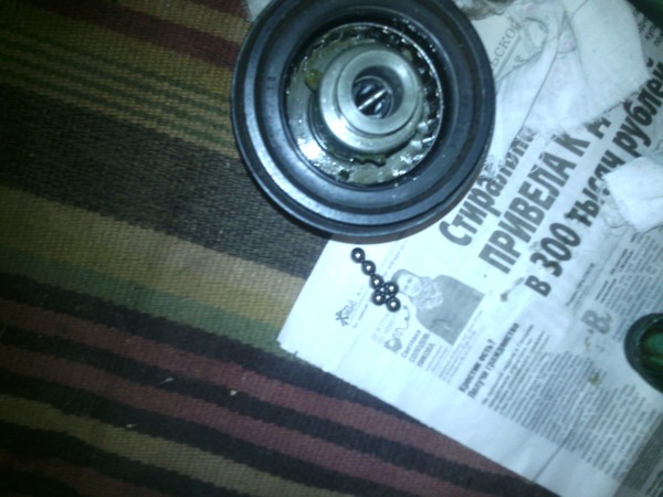

Повідомлення KIRUxa » Чет вересня 01, 2016 9:17 am
Выработка от шариков на валу, там где муфта, приличная.
И ещё:
Если залить литол или масло в ету баклушу, то при сборке она не проварачиваеся не куда, после промывке в бензине она крутится только в одном направлении и с лёгким подклиневанием.
Так как лучше, она должна быть в масле или чистая???

Повідомлення Алежон » Чет вересня 01, 2016 4:44 pm
она должна крутится в одном направлении.масло там есть но консистенции явно не литола и не в таком обьеме

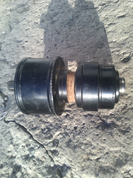

Повідомлення KIRUxa » П'ят вересня 02, 2016 10:35 am
Короче, залил в баклушу масло лишнее слил, стало прлкручиваться бесшумно и только после 5 оборотов может рлдклинуть..
Поставил на машинку и при езде задом уже толчков нету, но слышно лёгкий глухой стук, и не клинет.
Я так думаю ети толчки попытка включения заднего моста при заднем ходе??? Или я ошибаюся?
