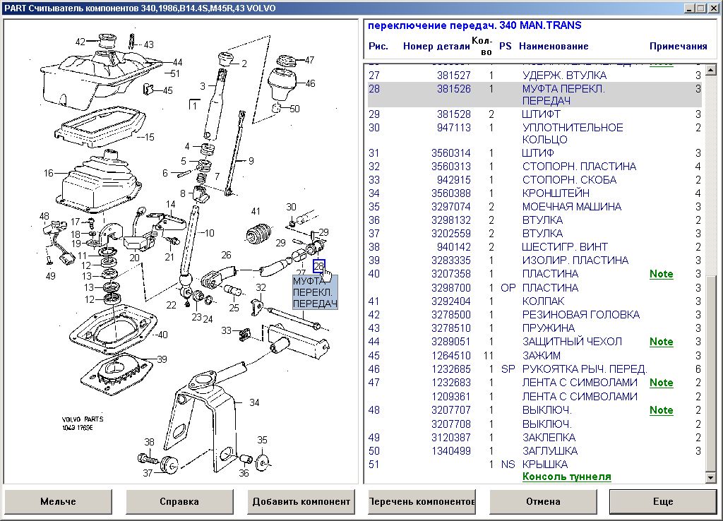

Повідомлення Stas340 » Пон березня 01, 2010 5:14 pm
Как удалось выяснить (благодаря Максу kolski) у тройки происходит износ чуток не там (то есть не в шаре) а в месте соединения кулисы и штифта коробки. Это соединение реализовывается через деталь №28 куда входят два шара (от кулисы и от КПП) и фиксируются штифтами, вот эти вот штифты и разбивают свои посадочные места в детальке №28. Тоесть там выработка 1 мм а на рычаге имеем 5 см.
Не исключаю изношеность или раздавленость пластмассовой опоры шара рычага, но это в последнюю очередь, можно проверить подергая рычаг вверх-вниз.
Еще есть пластмаска №23, вот если она раздавленная, то люфт тоже может быть, хотя и это врядли.
Где это можно сделать скажу образно - снять на яме эту муфточку со штифтами, замерить штангелем размеры шаров кулисы и КПП и отвезти любому нормальному токарю.
А где найти токаря пусть Киевские скажут)))
А на счет того что включается задняя вместо 1-й так это нужно снять кожух и резинку пылезащитную с рычага и отрегулировать кронштейн №19. но это после решения первой проблемы.

Согласен, я забыл что у Вас есть такие злачные места))). Мне проще подойти к токарю и попросить его сварганить чего нибудь эдакое (100 метров по территории предприятия :? ) чем ехать куда то на разборку (ближайшая наверное в Харькове и Днепре а это 300 км).
Деталь маленькая думаю много не возьмут, так что можно попытаться и на разборке взять.

кстати на рисунке показано то что стоит на 340. на 360 она несколько иначе выглядит)

Повідомлення OUSHEN » Нед березня 07, 2010 3:18 pm
Stas 340
Картинка кулисы из Vadis? Ссылочкой поделишся?
