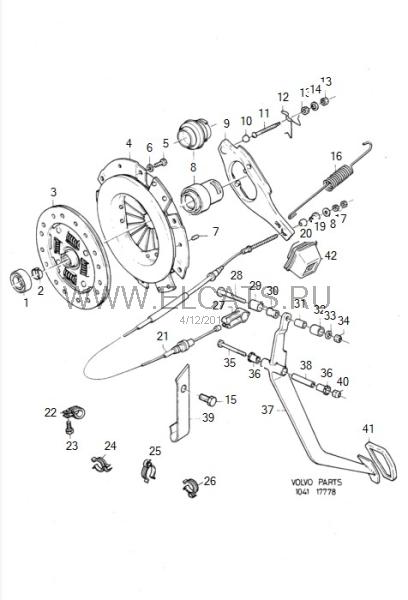

Повідомлення ivan@m » Пон квітня 12, 2010 2:15 pm
Axic написав:
ivan@m написав:если при выжатом тишина-тады врядли ето диск-тк при выжатом он наоборот еще ближе к маховику отодвигается и задевать должен больше.
А с чего это диск сцепления при выжатой педали ближе к маховику?
-на рисунке видно куда отжимает диск
Стас-может эт подшипник в той крышке на коробке которую поменял???
или гаситель вибраций?
Re: Хруст-скрежет в трансмиссии Вольво 340 D16
Повідомлення Axic » Пон квітня 12, 2010 2:35 pm

При нажатии на педаль сцепления выжимной подшипник нажимает на лепестки корзины, прижимной диск отводится назад, диск сцепления при этом свободно перемещается между маховиком и прижимным диском
Повідомлення ivan@m » Пон квітня 12, 2010 2:44 pm
Axic написав:
ну хз.всегда думал что через эти лепестки выжимной давит на диск сцепления и отодвигает его от корзины. :oops: :oops: :oops:
