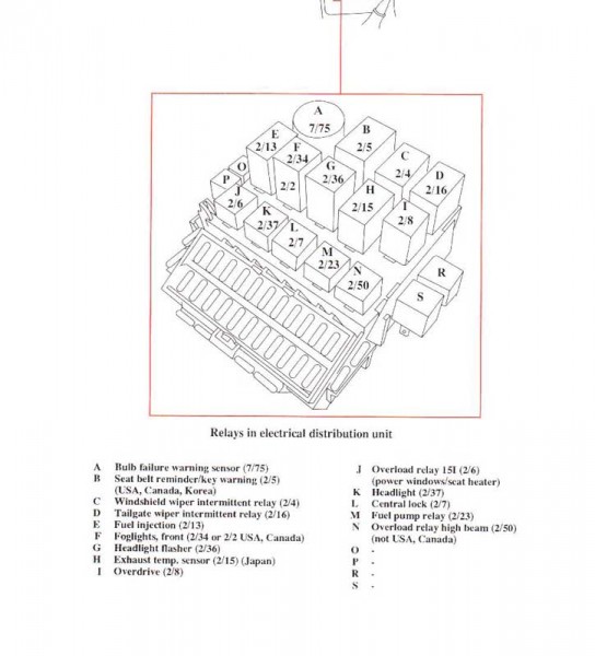

Сообщение Dimon 940 » Пт окт 12, 2012 1:12 pm
Всем привет!!!Такой вапрос у кого есть фото,как должны стоять реле под пепельницей,какое где?volvo 940 1991 b230fb

Сообщение leo_run » Пт окт 12, 2012 1:40 pm
ОТАК!
