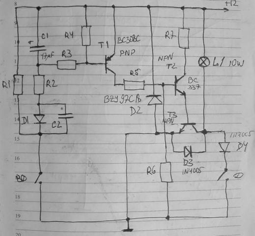

Вопрос как можно сделать с фонарик 740 что бы он так медлено гас как на 940 ?? я посмотрел в инете но чуть не понял мож ктото знает ?? помогите плиз ! заранее благодарен ! может кто то с фоткает фонарик 940 подробно ! ну что бы разобрать какае схема !

Сообщение leo_run » Сб фев 18, 2012 12:09 pm
вот

Re: Задержки Выключения Света
Сообщение Андрей-Volvo » Сб фев 18, 2012 5:31 pm
а более простой схемы нет ?

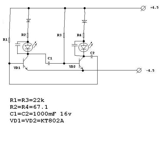

Сообщение Андрей-Volvo » Вс фев 19, 2012 9:55 pm
ну вот нашол норм схему ! ну этто для питание 4,5 вольт ! диоды при подключению мигают как в андуграунде !!

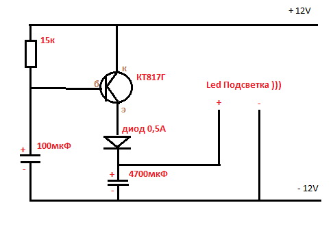

Сообщение Андрей-Volvo » Вс фев 19, 2012 10:04 pm
ну вот как и просили нашол я схему для 12 вольт !
— транзистор КТ817
— конденсатор на 100 мкФ;
— конденсатор на 4700 мкФ;
— диод на 0,5 А;
— резистор на 15 КОм;
— печатная плата

Сообщение Андрей-Volvo » Чт фев 23, 2012 5:07 pm
ну что по последней схеме делал то 8 секунд оно плавно тухнет! только что поменял транзистор н-п-н ! диод ин4007 ! и конденсатор не на 4700 а на 2200 16 вольт ! ну работает норм ! правда сделал некрасиво ! в облом было делать плану куда напаявать ну а так работает !
Сообщение Андрей-Volvo » Чт фев 23, 2012 11:03 pm
ну то что я написал то да ! а если на до что бы в тичение 15-17 сек выключалось то надо добавить хотя бы еще 2000 мкф на 16 вольт !а так я сделал то класно !
