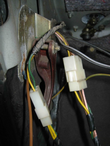

такая проблемка я где-то вытащил фишку и воткнул другой стороной в результате задняя правая дверь центральным замком не закрывается, а -ОТКРЫВАЕТСЯ. (копался под пассажирским сидением, в ногах пассажира(под бардачком), и вроде больше не где особо не копался)

ну правильно-поменял полярность выходит)))))))ищи чего трогал и "тыкай"как было :?

FausT07 писал(а):такая проблемка я где-то вытащил фишку и воткнул другой стороной в результате задняя правая дверь центральным замком не закрывается, а -ОТКРЫВАЕТСЯ. (копался под пассажирским сидением, в ногах пассажира(под бардачком), и вроде больше не где особо не копался)
сними обшивку двери которая работает неправильно, и поменяй местами провода. И будет тебе счастье ;)
Вот как раз там и находится фишка правой задней двери, ищи фишки с зеленым и желтым проводами.

там 2 таких фишки. а вторая на какую дверь? её же невозможно полярность поменять . а что если их местами поменять?

Одна на переднюю (два провода) вторая на заднюю.
