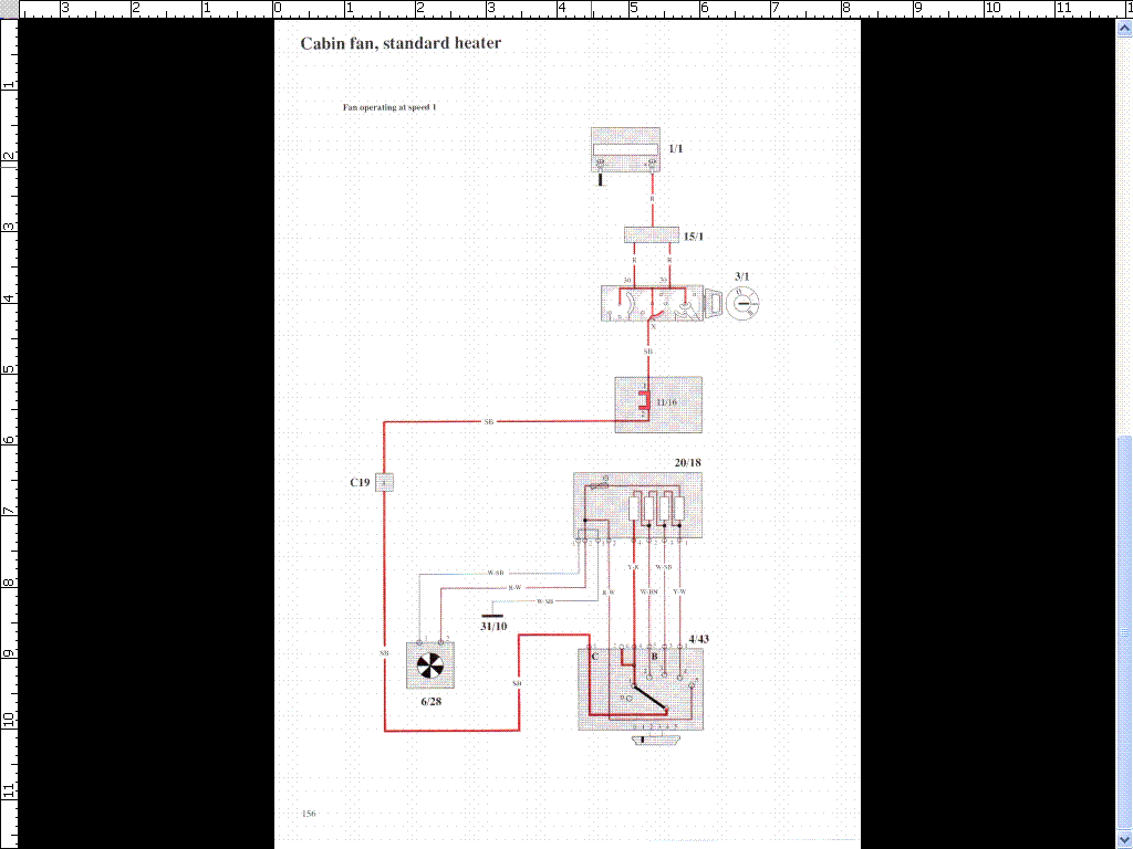

Нашел такую схемку,получается не работает реостат.Подключал я правильно,релюх никаких нету,только предохранитель.При нерабочем реостате будет только максимальная скорость вращения.Кто ни будь разбирал блок реостатов?Они ремонту подлежат,или искать сразу другие?

Релле для работы кондиционера, проверять целостность резисторов нужно прибором а проще вытащи и посмотри там сам поймёш.

Я так понял перегорает какая то перемычка в реостате,говорят она нихромовая.

Григорий писал(а):Я так понял перегорает какая то перемычка в реостате,говорят она нихромовая.
там внутри зеленая байда-ето резисторы, и такая маленькая блестящая хрень-ето какойто диод(он же термопредохранитель. Та вот етот диод надо закоротить(провод потолще, припой безсвинцовый), и будут скоростя.
П.С. ну или можно рабочею тут купить №41 viewtopic.php?f=4&t=24469&p=121286#p121286

Сообщение Fomax79 » Чт янв 10, 2013 8:57 pm
А припой будет держать? Предохранитель всё таки термо(градусов на 230-250),за вольво не скажу,но на шкодах они крепятся контактной сваркой,пайка не выдерживает,новый термопред. просто приматывался ножками к остаткам старого,ну или если надо цивильно,то медными трубками-обжимками.

Вылечилось заменой всего блока реостатов,тот что стоял снял,прозвонил термопредохранитель,он в обрыве.Перепаивать пока ничего не пробовал,по свободе займусь.Сейчас все работает отлично.Всем спасибо за подсказки. :-P

Fomax79 писал(а):А припой будет держать? Предохранитель всё таки термо(градусов на 230-250),за вольво не скажу,но на шкодах они крепятся контактной сваркой,пайка не выдерживает,новый термопред. просто приматывался ножками к остаткам старого,ну или если надо цивильно,то медными трубками-обжимками.
я потому и написал что припой безсвинцовый, у него температура плавления градусов под 400(паял на раз, пока что не отпаивалось).
