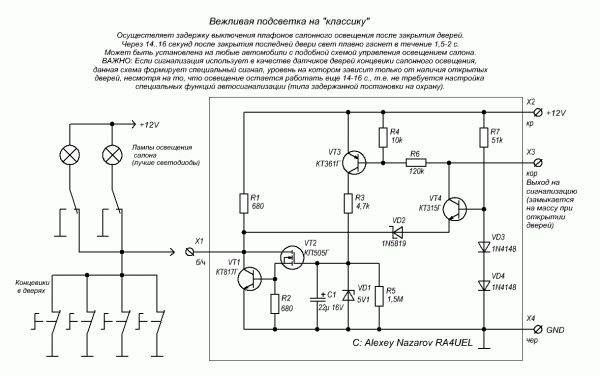

Сообщение Александр030 » Чт сен 20, 2012 1:50 pm
Если кому нужно могу скинуть фотки, гулял по вашему форуму наткнулся на дебаты про реле, вот и решил посодействовать братской Украине

Сложновато для начинающего, но надежно.

Спасибо огромное это то о чем мечтал

не, это не для нас) нам нужно на микроконтроллере с плавным затуханием)

Victor99 писал(а):не, это не для нас) нам нужно на микроконтроллере с плавным затуханием)
Виктор, там же написано свет плавно гаснет в течени 1,5-2 сек.!!!
Это и есть тебе схема вежливой подсветки с плавным затуханием.

ок ок, я это пропустил, признаюсь. а плавное зажигание свечения?

По этой схеме можно уточнить,к чему подключать минус от лампочек,и если нет сигнализации,коричневый провод надо подключать к концевикам дверей тоже или нет? По схеме так вроде минус сразу идет на концевики дверей а електр.схема там как бы "сбоку-припеку".Кто-то может разъяснить?

solohino писал(а):По этой схеме можно уточнить,к чему подключать минус от лампочек,и если нет сигнализации,коричневый провод надо подключать к концевикам дверей тоже или нет? По схеме так вроде минус сразу идет на концевики дверей а електр.схема там как бы "сбоку-припеку".Кто-то может разъяснить?
1) Минус от лампочек подключается через двух-позиционный выключатель. Сделано так для того чтобы можно было включить свет принудительно.
2) Коричневый провод подключается к одной из черных точек в левой части схемы, при отсутствии сигнализации.

Оно понятно что минус к выключателю освещения,а там он переключает или сразу на массу и свет сразу горит или к концевикам дверей те в свою очередь тоже на массу и вуаля опять свет горит,КАКИМ БОКОМ СХЕМА,ЧЕМ ОНА УПРАВЛЯЕТ?

solohino писал(а):
Там ведь показано в зависимости от положения переключателей либо горит при закрытых дверях либо плавно тухнет. Правую схему надо разделить на две части: цепь которая управляет полевым транзистором для зарядки конденсатора, и цепь которая это отсекает.

Там ведь показано в зависимости от положения переключателей либо горит при закрытых дверях либо плавно тухнет. Правую схему надо разделить на две части: цепь которая управляет полевым транзистором для зарядки конденсатора, и цепь которая это отсекает.[/quote]
Я наверное тупой... :o ,все сейчас горит,а при разрыве минусовой цепи(концевики дверей)ч/з правую часть идет подпитка,которая плавно"иссякает",и как я сразу не понял. :oops:
