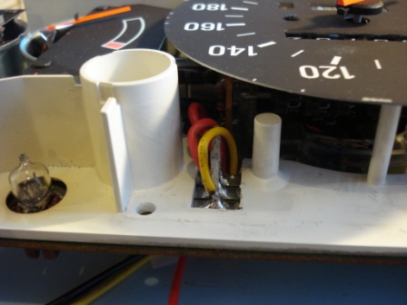

(Может кому пригодиться) Итак, можно подвести итоги 2-х месячных поисков родного спидометра, который бы залетел в приборку без доработок... но то ли их нет, то ли очень мало. Сразу скажу что с делителями не получилось (хотя особо и не заморачивался). Пришлось купить приборку с переходной 740 и демонтировать оттуда полуживой прибор, прошедший 405 000 км. После отсоединения платы спидометра от механической части ее пришлось немного реанимировать, - поменять 3 конденсатора и найти скрытый непропай. Далее без проблем перекрутил на свою механику (можно было оставить старую, но у меня посвежее), прорезал в корпусе приборки пару дырок, припаял другие провода и кое что изменил на плате спидометра. Далее с фотками и описанием

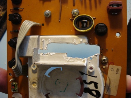

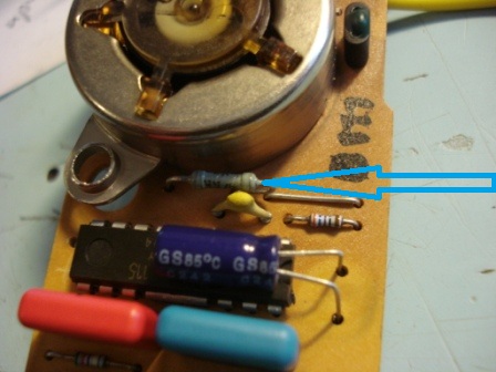

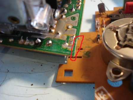

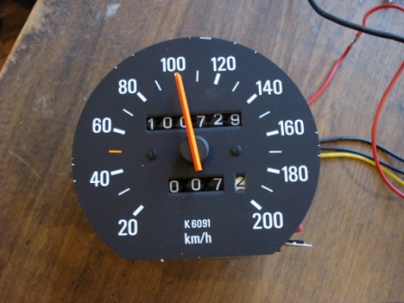

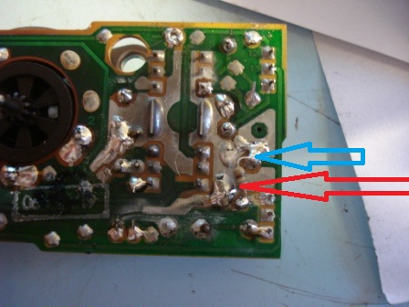

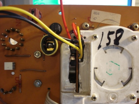

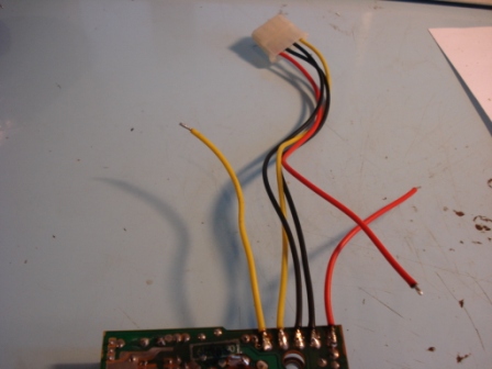

Т. к. разъемы для спидометра на приборке 240 3-х пиновый а на 740 переходной 4-х пиновый, решил сделать соединение на разъеме с блока питания компа. После сборки обнаружилось расхождение в показаниях спидометра (около 10%), но это вылечилось подбором резистора, т.к. показания скорости это обычный амперметр (51 Ом поменял на 47 Ом), а одометр показал к моему большому удивлению 1 к 1, хотя прибор с 740 на 25296 им/км, а у меня выходило при колесах 195*65*15 - 24096 им/км. Все расчеты, замеры и испытания проводил на столе на при помощи калькулятора, БП 12в,цифрового генератора и осцилографа
Плата 740 и 240
Провода с БП компа
Место подпила платы
Корпус пришлось подрезать
Добавлено сопротивление 100 Ом, перерезана дорожка, и закорочена в другом
51 Ом заменил на 47 Ом
Не по феншую, но практично
При 669 Гц (195*65*15) должно быть 100 км/ч
