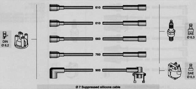

ребята от чего могут подойти ВВ провода к мотору В200К?ставил от 8-ки но галимо они там стоят. :(

Я недавно менял себе, так методом подбора нашел фордовские с длинным центральным проводом за 180грн. Предлагали и родные (не в смысле "оригинал", а именно для 360-й по каталогу) за 230грн, но там ждать нужно было неделю, а мне ждать было уже "неяк".
А вообще - берешь размеры и идешь подбирать (размеры прилагаются):

B200K писал(а):ребята от чего могут подойти ВВ провода к мотору В200К?ставил от 8-ки но галимо они там стоят. :(
Как уже говорилось выше... подбирать!
У меня тоже B200K только распределитель на головке стоит. Недавно поменял! Провода подошли от 8-ми клапанной десятки, Силиконовые Magnetti Marelli. Обошлось в 140 грн.
