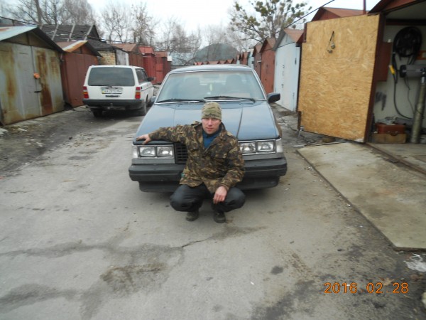

Сообщение Lebedev » Пн мар 28, 2016 8:41 pm
Последний раз редактировалось Lebedev Пн мар 28, 2016 10:00 pm, всего редактировалось 1 раз.

Сообщение Bobrik » Пн мар 28, 2016 9:10 pm
Витя, убери подпись пока ни кто не видел

Сообщение Djonnik23 » Пн мар 28, 2016 10:31 pm
Lebedev писал(а):хозяин барин :frends:
морда клас. плюсик в стату.

Сообщение Lebedev » Пн мар 28, 2016 10:47 pm
спасибо

Сообщение assa » Вт апр 05, 2016 8:14 pm
морда клас..
Морда класс. У машины. :drag:
