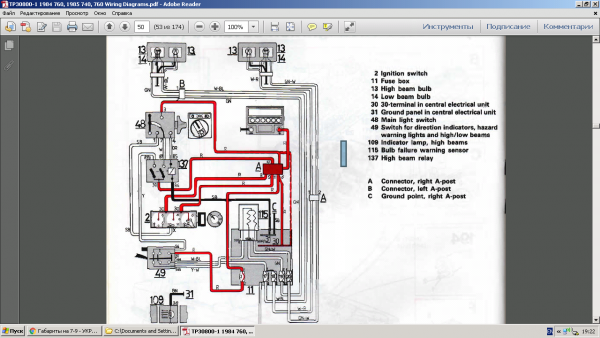

Привожу в порядок проводку двойки. Решил выкинуть газовский переключатель света и поставить с 940. На 940 4 пина. Подсоединил. На 2 пина плюс, на остальные 2 габариты и свет соответственно. Мля. Работают или габариты или свет. При включении света габариты отключаются. Разобрал переключатель-флажек на 2 контакта. Все верно. По другому работать не будет. Но как оно на 7-9 работает?

так зроблено на 760
