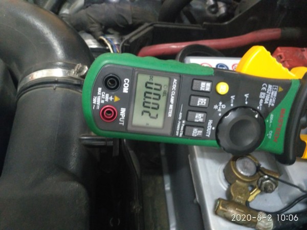

Пошол домой взял мультиметр. Без клемы напряжение показало 12 вольт. Когда ставил клему проскакивала искра. И оп - напряжение с клемой уже 5,5-6 в. Поставил мультиметр в режим амперметра, снял плюсовую клему и потребление показало 0,8-1 а (внештатных устройств типа сигнализации и т.п. не установлено). Я думаю что это многовато.

Потребление тока у вольво в дежурном режиме 0,02 А

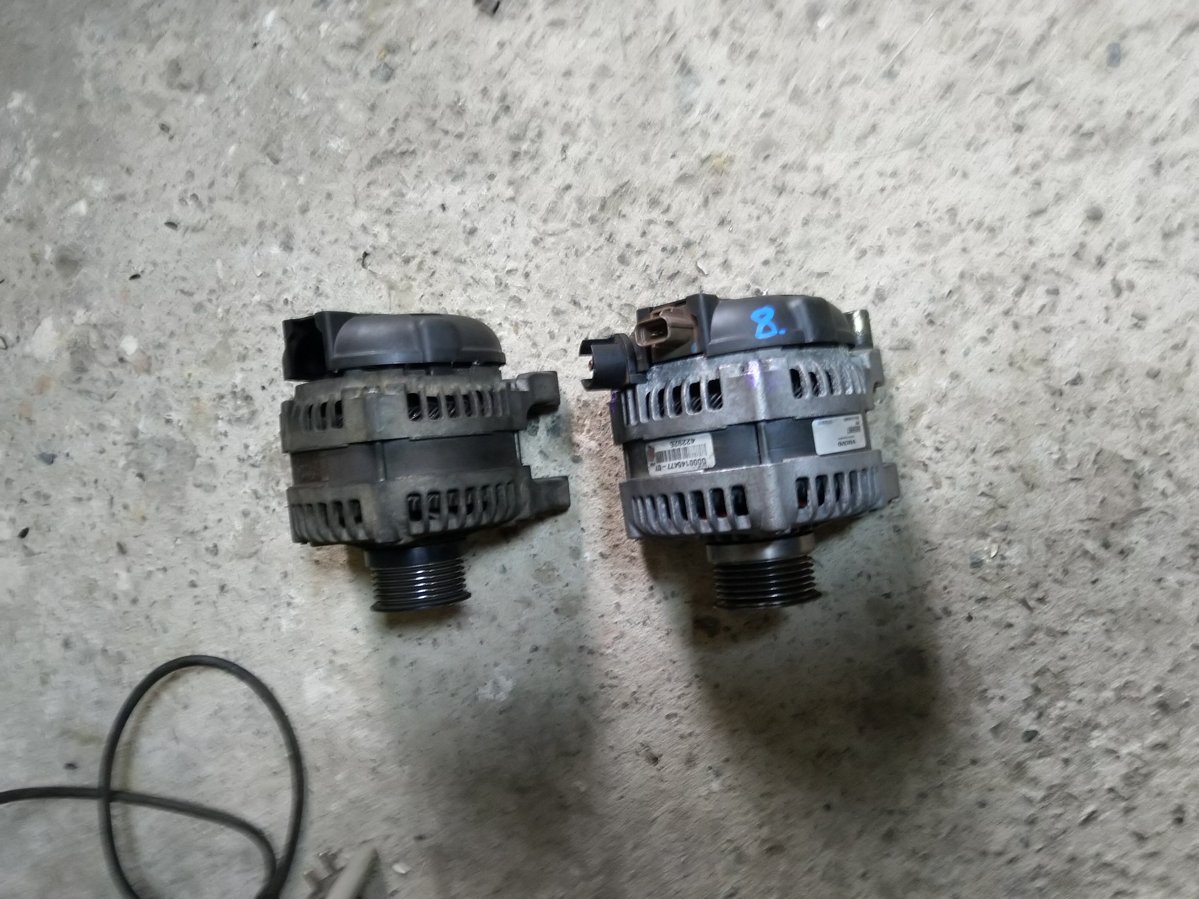

Ремонт закончился, как и можно было ожидать, - заменой генератора, приводного ремня и ролика натяжителя.
Генератор попросту сгорел, из за того что немного подклинивал и перегревался (или подшипники износились, или что то с обгонной муфтой).
