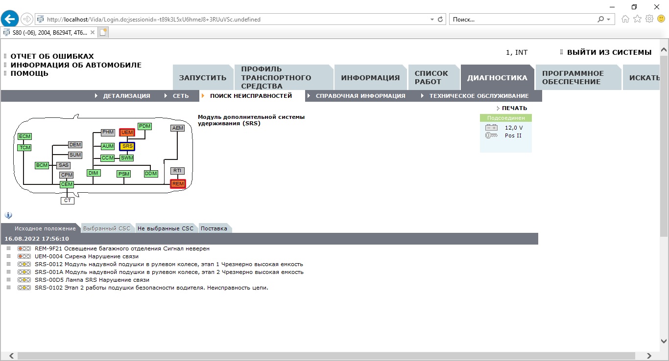

Стояла в гараже около месяца. Прихожу, выезжать сел аккум. Подзарядился, завел, горит SRS и надпись SRS-AIRBAG SERVICE URGENT
Смотрю ошибки,
SRS-0102, Этап 2 работы подушки безопасности водителя. Неиправность цепи.
Сбросить не получилось.
Так ездил некоторое время. Решил разобраться. Нашел обрыв в подрулевом шлейфе, восстановил. Прозвонил всю цепь от блока до руля, все звонится.
Ошибка все равно не сбрасывается.
В результате поисков и мучений, насобирал еще ошибок по SRS. Все не сбрасываются.
Помогите, как сбросить ошибки.
SRS

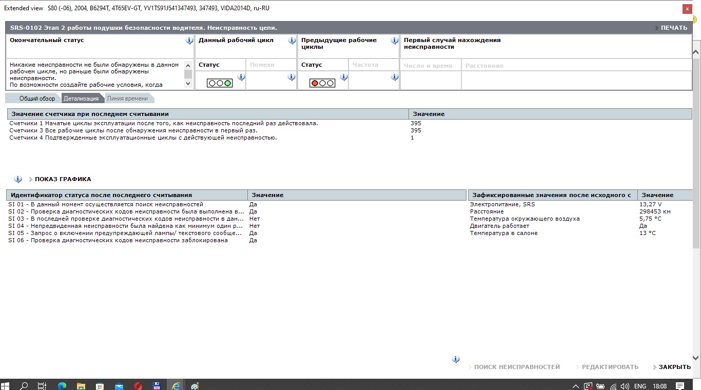

SRS-0102 Этап 2 работы подушки безопасности водителя

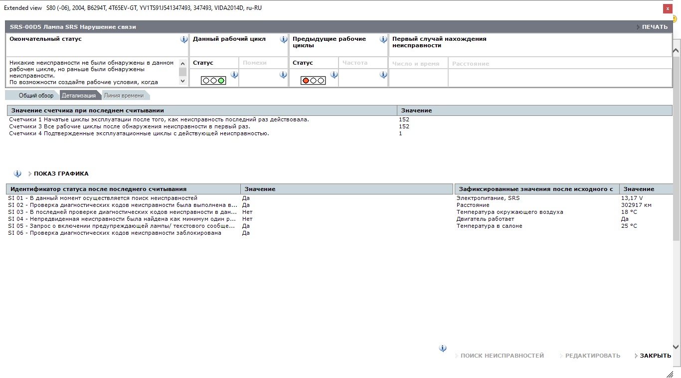

SRS-00D5 лампа SRS нарушение связи
Не нравится то что в детализации ошибок есть строка
SI-06 Проверка диагностических кодов неисправности заблокирована - ДА
