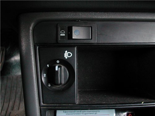

у меня в машине есть тумблер (подозреваю для предних птф) но тоже самопал,
возле каждой фары выходит по 2 концевика не задействанных, вот вчера замерял на один приходт 9 вольт на другой приходит вольт 5, что за хрень....
ну а проложить новые провода то это не проблема. к стати тумблер этот с лампочкой небольшой - то есть видно что к нему подается питание и это питание подается туда только когда включен ближний свет... то есть так же как и на задних ПТФ. задние у меня работают но вкоючаются только с ближним светом как и подожено.
Исходя из всего сказанного подозреваю что этот выключатель должен включать передние ПТФ.
фото кнопки внизу.

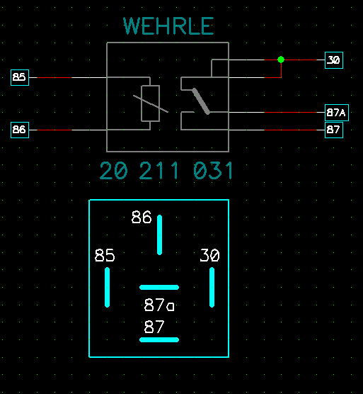

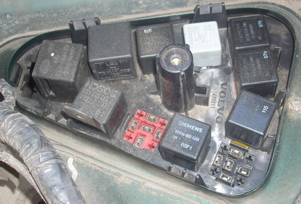

Вот нарыл еще по идее этой релюхи у меня нет. Подскажите это серое реле и есть реле передних ПТФ?
моя кнопка самопал - походу для включения передних ПТФ
реле серое ПТФ - это оно?
схема и маркировка реле передних ПТФ
