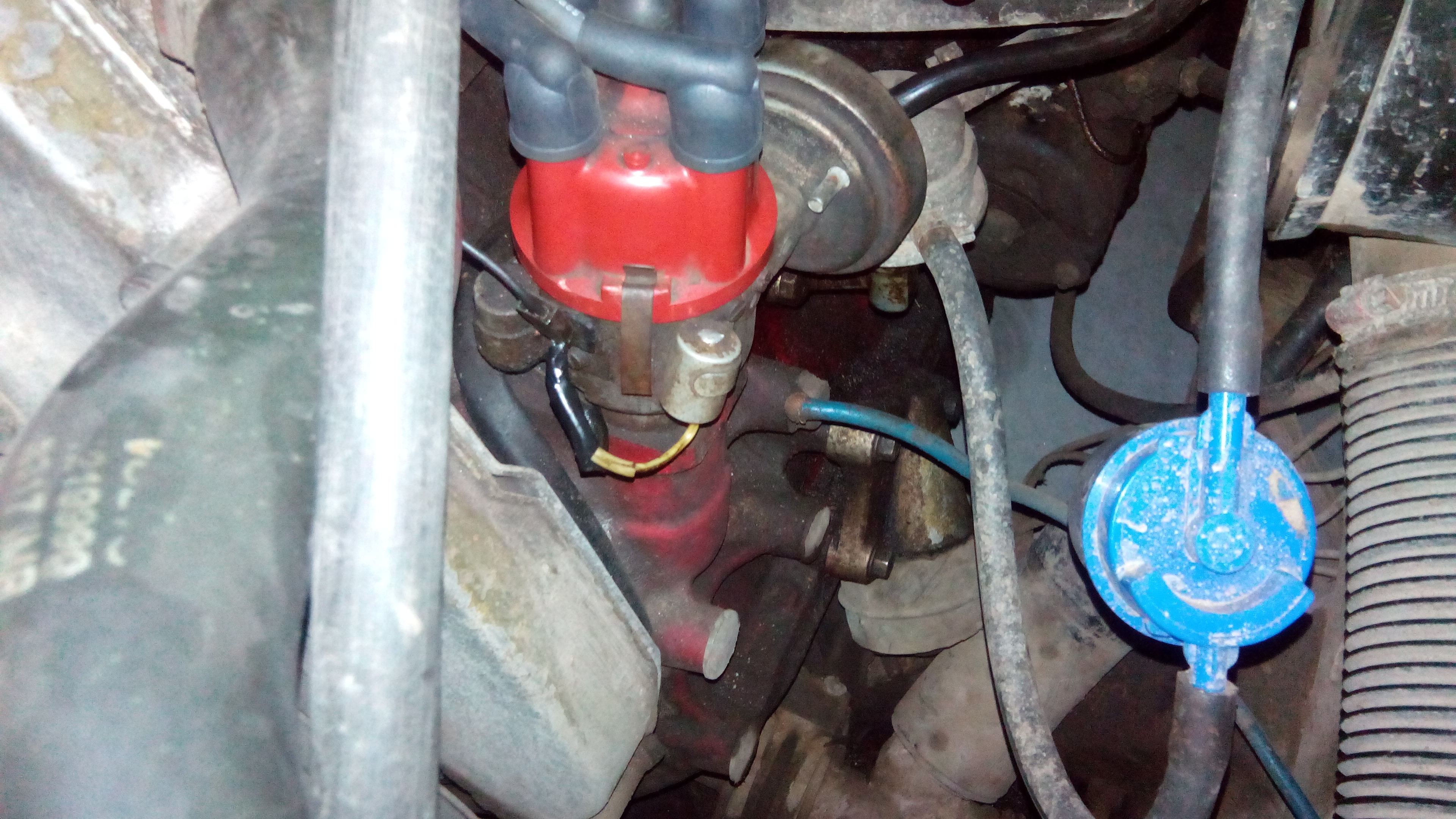

Прошу прощения за такие вопросы, этот конденсатор?
С уважением, Александр.
Barakuda_tm
Повідомлень: 981
Re: Снова не заводится после дождя

Повідомлення Stas340 » П'ят липня 03, 2015 3:54 pm
та их там аж два))))) да это они

И дохнут они не редко

Повідомлення Barakuda_tm » П'ят липня 03, 2015 5:15 pm
менять нужно оба?

Повідомлення Bobrik » П'ят липня 03, 2015 5:22 pm
Barakuda_tm написав:менять нужно оба?
Я два никогда не видел, но на них как бы влажность не влияет, но если он здох то хрен заведешь. Их можно легко проверить, но надо тестер с функцией С-метра
Я не знаю как на Вольво с контактным зажиганием, но иногда мозг выносит искрогасящее сопротивление в бегунке, должно быть без потемнений, плотно сидеть, чистые контакты

Рас пошла такая пьянка и зазор кулачка в трамблере в неизвестном состоянии то сначала берем в руки книгу чите раздел зажигание выставляем там зазор (подчищаем попутно) и потом пробуем и смотрим дальше, это самое первое что смотреть нужно в КЗ :)
Кондер должен быть один, второй висит ради того чтобы не выпала клема
Карб и дожен заливать при вытянутом подсосе если его не убрать. в стромберге система пуска подает дополнительную порцию топлива через отдельный канал, в солексе смесь обогащается за счет перекрытия воздушной заслонки.
Но сначала контакты и зазор а потом уже все остальное
