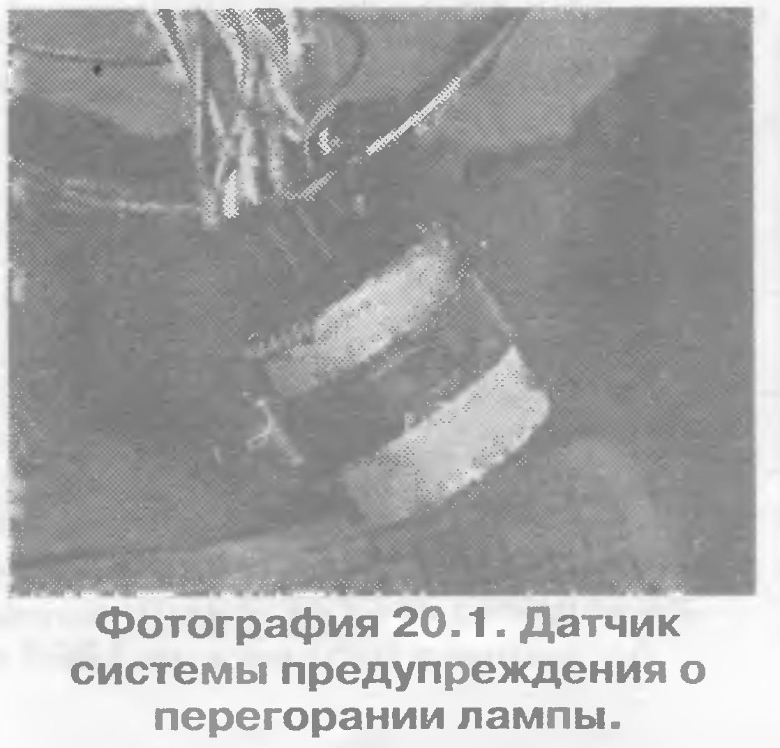

При осмотре стопов, дошли с "электриком" до такой вещи как "Датчик системы предупреждения о перегорании лампочки" (который находится под рулём).
Могут ли быть проблеммы с ним? Как его "прозвонить"? Есть ли его схема где-нибудь? Как выявить что не работает?

а на самом деле ковыряй тот блок что подрулем!!!! он тебе моск и парит:-))

нужен электронщик
Повідомлень: 3984
Re: Проблеммы с проводкой?
Повідомлення ivan@m » Пон травня 17, 2010 8:34 pm
попробуйте без него. типа напрямую.
